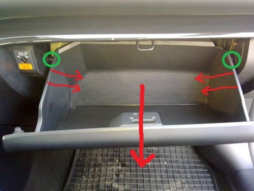

Uzupelnienie relacji o demontaz schowka ;)
Tomek6 napisał(a):Wojtek, gdybyś mógł to dodać do postu zielonego, o ile nie będziesz miał Bartku nic przeciwko, to byłaby kompletna foto relacja wymiany filtra ;) Sam nie potrafiłem go od razu wyjąć, więc może się przyda.
1. Otwieramy schowek.
2. Odczepiamy dzyndzel, ciągnąc go prostopadle w kierunku drzwi.
3. Teraz schowek trzyma się już tylko na bolcach i zawiasikach. Należy ścisnąć go oburącz jednocześnie przyciągając do siebie umożliwiając bolcom wyjście ze ścieżek pracy.

Postprzez Tomek6 » 25 lut 2012, 19:58
Jak wypiąłeś schowek? Z prawej strony jest taka jakby linka sztywna z plastiku, ją potrafię odłączyć, ale co dalej? Kiedyś próbowałem, ale szło opornie a nie chce nic urwać ;)

Postprzez zielony110 » 25 lut 2012, 20:03
Tomek6 napisał(a):Jak wypiąłeś schowek?
Tomek z obu stron lekko sciskam :)
Wtedy caly schowek wychodzi. Na koncu ma takie male plastikowe bolce.
Jak otworzysz schowek to tak jak piszesz odlaczasz ten niby silownik i wtedy z oby stron sciskasz lekko schowek. Powinno wyjsc bez zadnych problemow <oczko>

Postprzez Tomek6 » 25 lut 2012, 20:20
Zielony, bardzo Ci dziękuję, byłem właśnie w garażu, schowek wyszedł banalnie zgodnie ze wskazówkami ;) Nie będę wrzucał zdjęcia swojego filtra, ale powiem Ci, że Twój był w porównaniu z moim całkiem czysty <lol> No nie ma się czym chwalić <nie powiem> W poniedziałek jadę zamówić takiego samego Hengsta, ew. Mann :)
