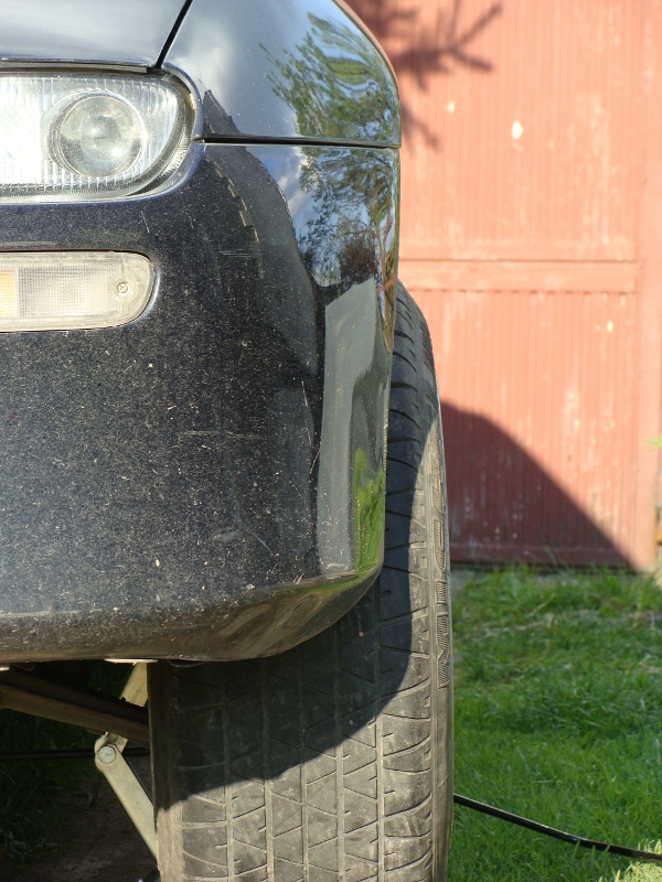

W 323f przymierzałem Borbeta 9" na et 30, efekt masz na poniższych zdjęciach. Podejrzewam, że w C'etce z tyłu nie znajdziesz więcej miejsca na upchnięcie tej feli.

na cale szczescie z przodu mam 7.5J z tylu jak troszke bedzie wystawala to nadkola wyklepie zobaczymy jak to bedzie jak uda sie mi sie to wsadzic to pochwale wam sie na forum. Powiedz mi tylko jakie laczki bys proponowal? z rzodu 205 a z tylu 215?
