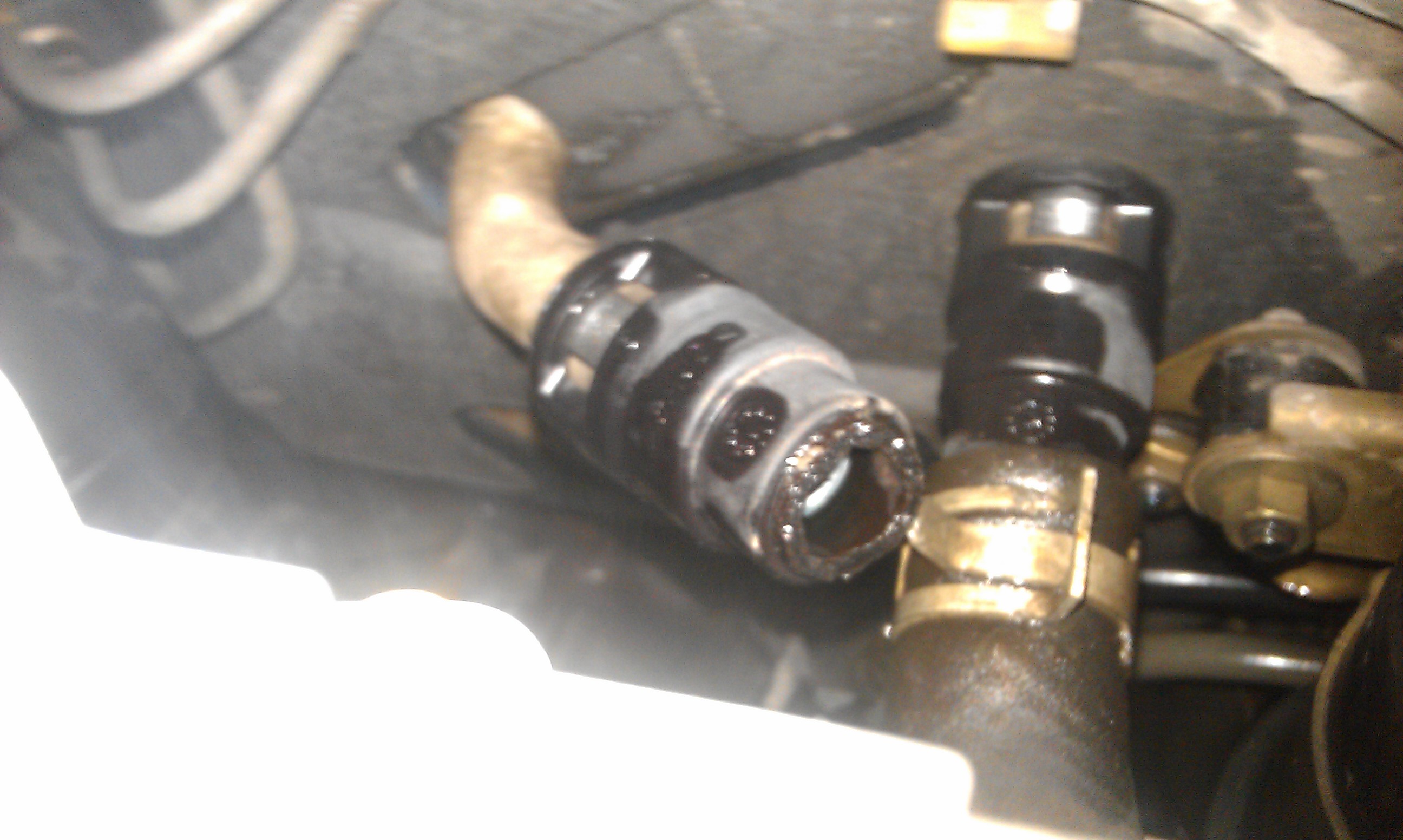

Jak wiadomo nagrzewnica znajduje się wewnątrz samochodu, ale przewody wychodzą na zewnątrz. Aby uniknąć zbytniej ilości ubytku czynnika chłodzącego wystarczy po zdemontowaniu dolotu powietrza do silnika odpiąć przewody gumowe z nagrzewnicy i złączyć je na czas całego zabiegu metalową aluminiową rurką.

Postprzez Jambo » 21 gru 2012, 17:06
Hejka,
czy ktoś mógłby mi poradzić jak wybrnąć z sytuacji:
róra doprowadzająca płyn chłodniczy do nagrzewnicy ułamała się ( plastikowy? łącznik między nagrzewnicą a rórką )
Powinienem gdzieś poszukać takiego łącznika, czy można kupić nowy ,
a może poprostu zdeontować i naciągnąć przewód na nagrzewnice bez tego?
pozdrawiam
Jambo
Postprzez Hazu » 21 gru 2012, 17:13
Zdejm całkiem te plastikowe szybkozłączki i załóż przewody bezpośrednio na rurki metalowe.
Od: 17 paź 2005, 20:11
Posty: 3779 (0/6)
Auto: Były: CA/KF, CA/KL, BA/BP, BA/KF
MPV ll FS 2000r.
RX8 2004r.
Postprzez Jambo » 21 gru 2012, 17:24
ok Dzięki za pomoc ,
ps,
chyba miałem farta że to się stało zaraz koło domu :)
Jambo
Postprzez Przemek323c » 23 gru 2012, 18:15
Ja bym zalozyl wezyk na metalowa rurke o ile srednica bedzie taka sama. Potem skrecic cybantem zeby bylo pewne i szczelne polaczenie.
Przemek323c
Postprzez farciarz » 23 gru 2012, 22:11
Obawiam się, że przy takim połączeniu może cieknąć, bo metalowe rurki mają niestety delikatnie mniejszą średnicę niż plastikowe złączki. No ale mogę się oczywiście mylić i w zasadzie mam cichą nadzieję że się mylę :D
Naczelna Maruda Forum aka Kaszpirowski
Od: 1 kwi 2005, 20:35
Posty: 1854
Skąd: Bydgoszcz-Fordon City, Leicester UK
Auto: Ford Mondeo 1.6 TI 2008
Postprzez Jambo » 2 sty 2013, 17:10
Po zdjęciu tej plastikowej szybkozłączki i wygrzebaniu reszty z gumowego przewodu – naciągnąłem go bezpośrednio na rórkę od nagrzewnicy, Ma ona nieco mniejszy przekrój niż gómowy przewód ale po około 2cm znajduje się na niej taki mały rancik na nim zacisnąłem opaskę i dla pewności przed dałem jeszcze jedną skręcaną na śrubke .
Wczoraj machnąłem około 500km na razie ok nie cieknie <faja>
Jambo
