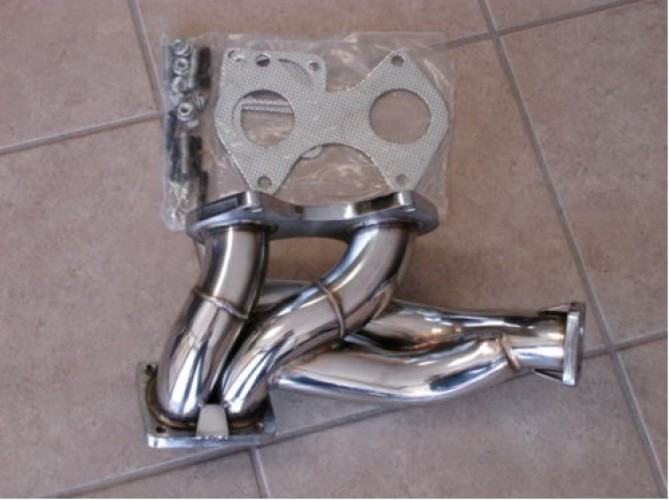

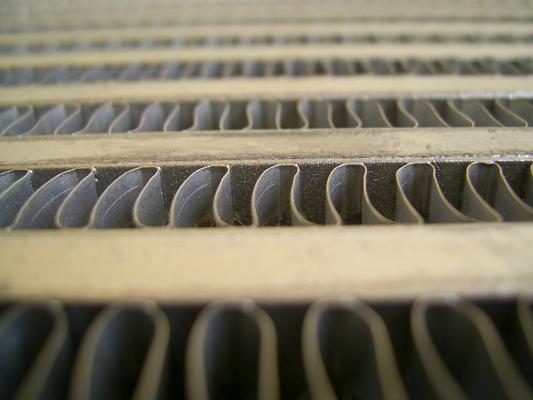

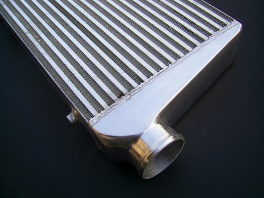

Postprzez mckoper » 3 lut 2012, 21:07
Z nowości w temacie ;)

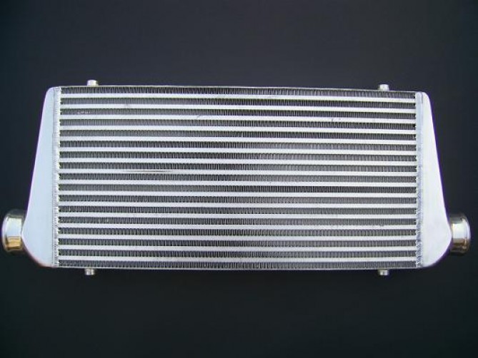

Exhaust Manifold 2,25'
FMIC 600x300x76mm

Postprzez ravestation » 3 lut 2012, 22:31
mckoper napisał(a):FMIC 600x300x76mm
chinol, czy jakiś dobry brand ?
Od: 8 paź 2009, 10:09
Posty: 675
Auto: evo9

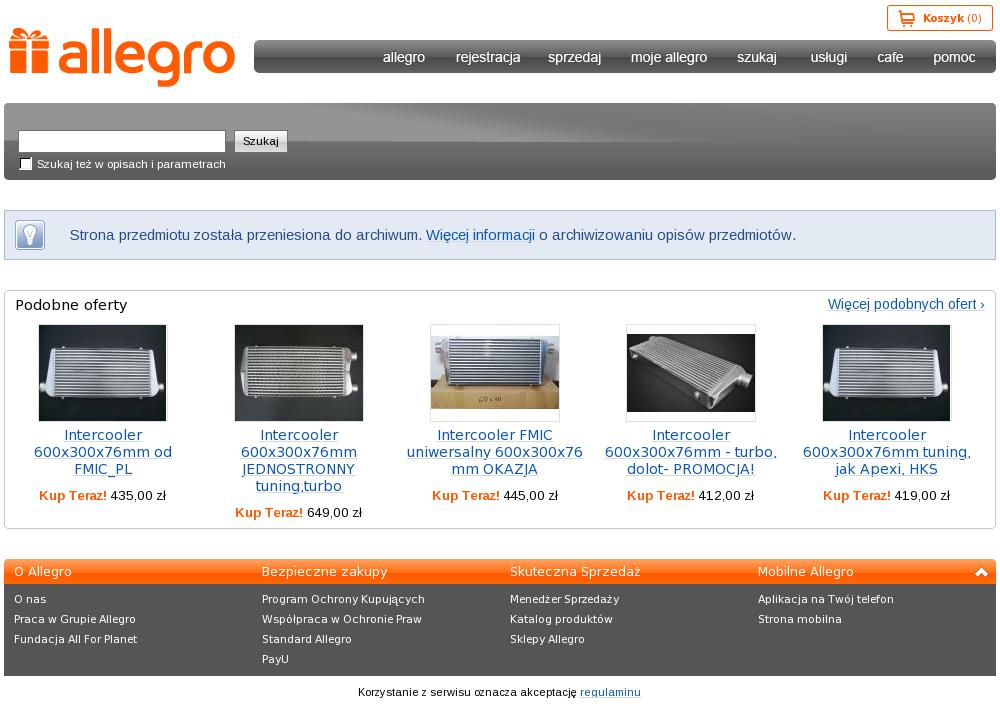

Postprzez mckoper » 3 lut 2012, 23:11
Raczej chinol. Większego IC nie zmieszczę pod zderzakiem bez cięcia ;)
http://allegro.pl/intercooler-600x300x7 ... 84797.html

Postprzez Pit » 4 lut 2012, 14:46
Chiński IC spoko, żadne ogromne siły na niego nie działają, powszechnie wiadomo, że wytrzymuje całkiem spore ciśnienia bez uszczerbku (...) Natomiast chiński kolektor... :| mam nadzieję, że poczytałeś trochę na ich temat, wiesz o tym, że lubią popękać, szczególnie, że HX40 do lekkich nie należą... Jeżeli nie chciałeś pospawać sobie idealnie dopasowanego z nierdzewki, jak byłoby najlepiej, wzmocnisz go rozumiem jakoś, obspawasz TIG'iem, zrobisz (czy ktoś, kto się tym zajmuje) jakieś solidne mocowania? Znając życie, bez sporych jego przeróbek się nie obędzie...

Postprzez mckoper » 4 lut 2012, 14:54
Kolektor oczywiście będzie odpowiednio wzmocniony pod tą ciężką loche ;)

Postprzez alk80 » 4 lut 2012, 16:40
ja tam się mocno nie znam, ale może by dla świętego spokoju odprężyć ten kolektor, jak ma pęknąć to lepiej niech to będzie w piecu przed montażem w aucie

Postprzez mlody1921 » 5 lut 2012, 00:27
czyli hx40 :D ...mocno ładnie go obspawać dać potrzymanie od dołu i będzie żyć, to na lato pęknie troche kuni :D chętnie bym te wasze rexy zobaczył :D

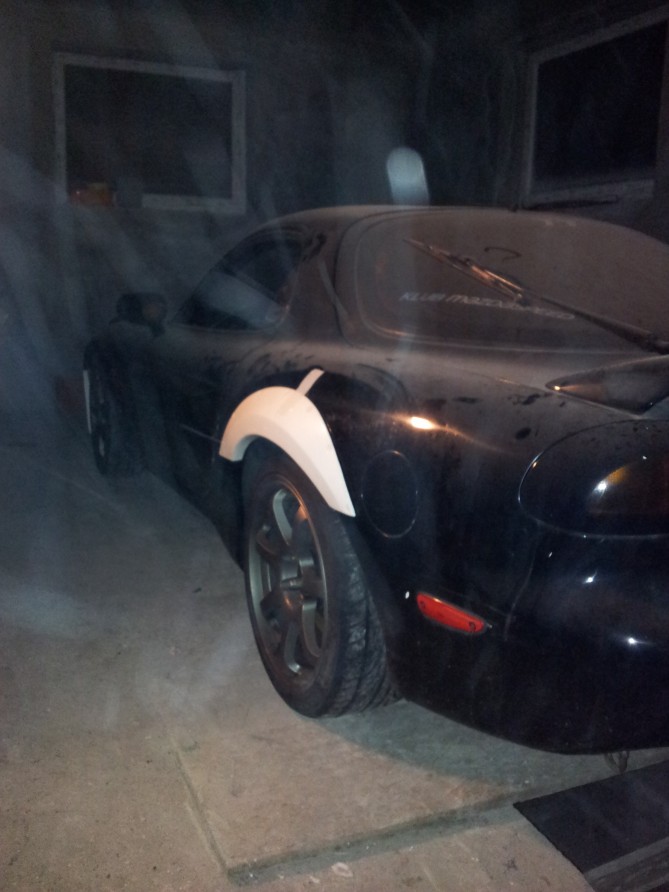

Postprzez mckoper » 6 lut 2012, 21:33

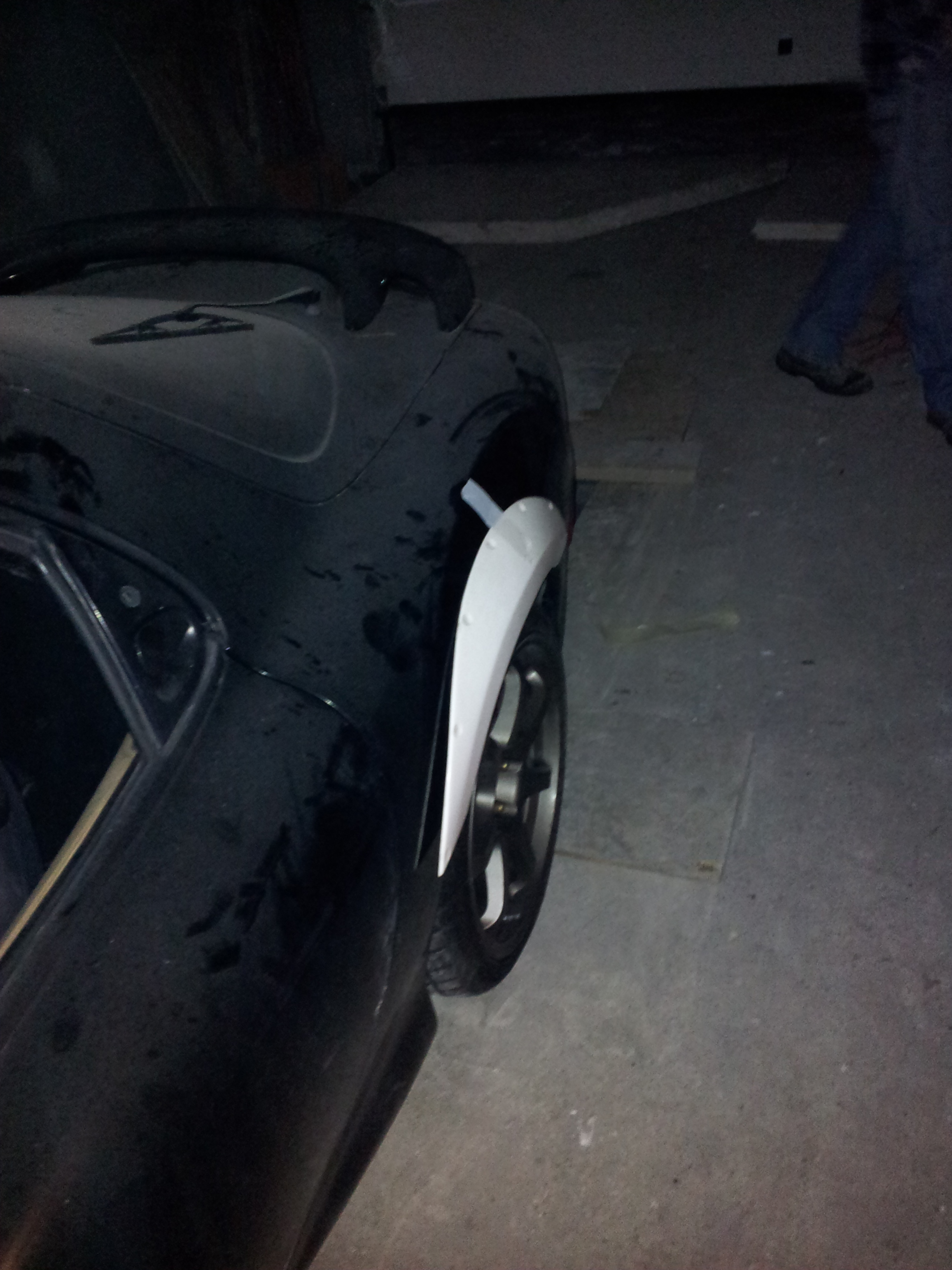

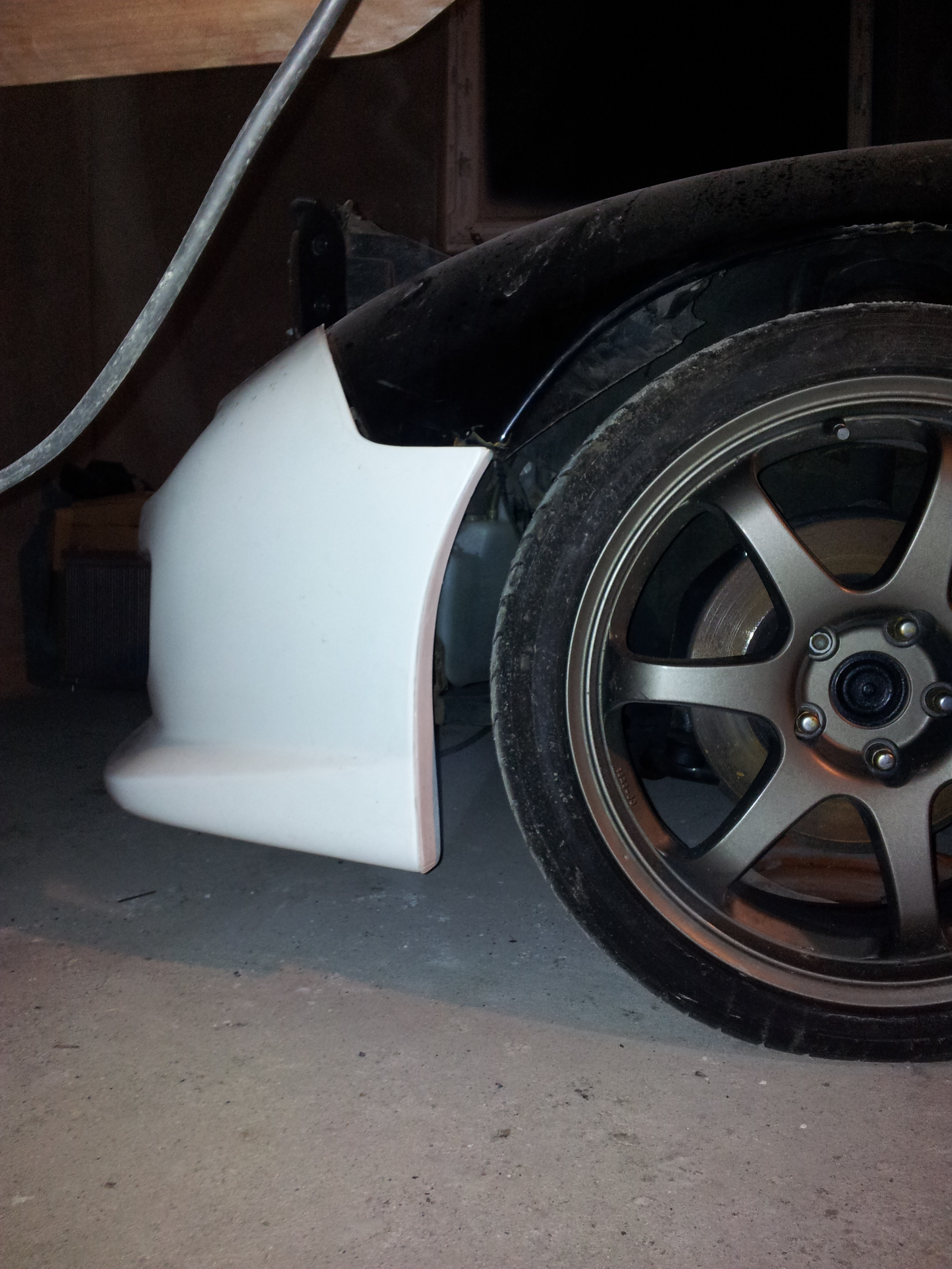

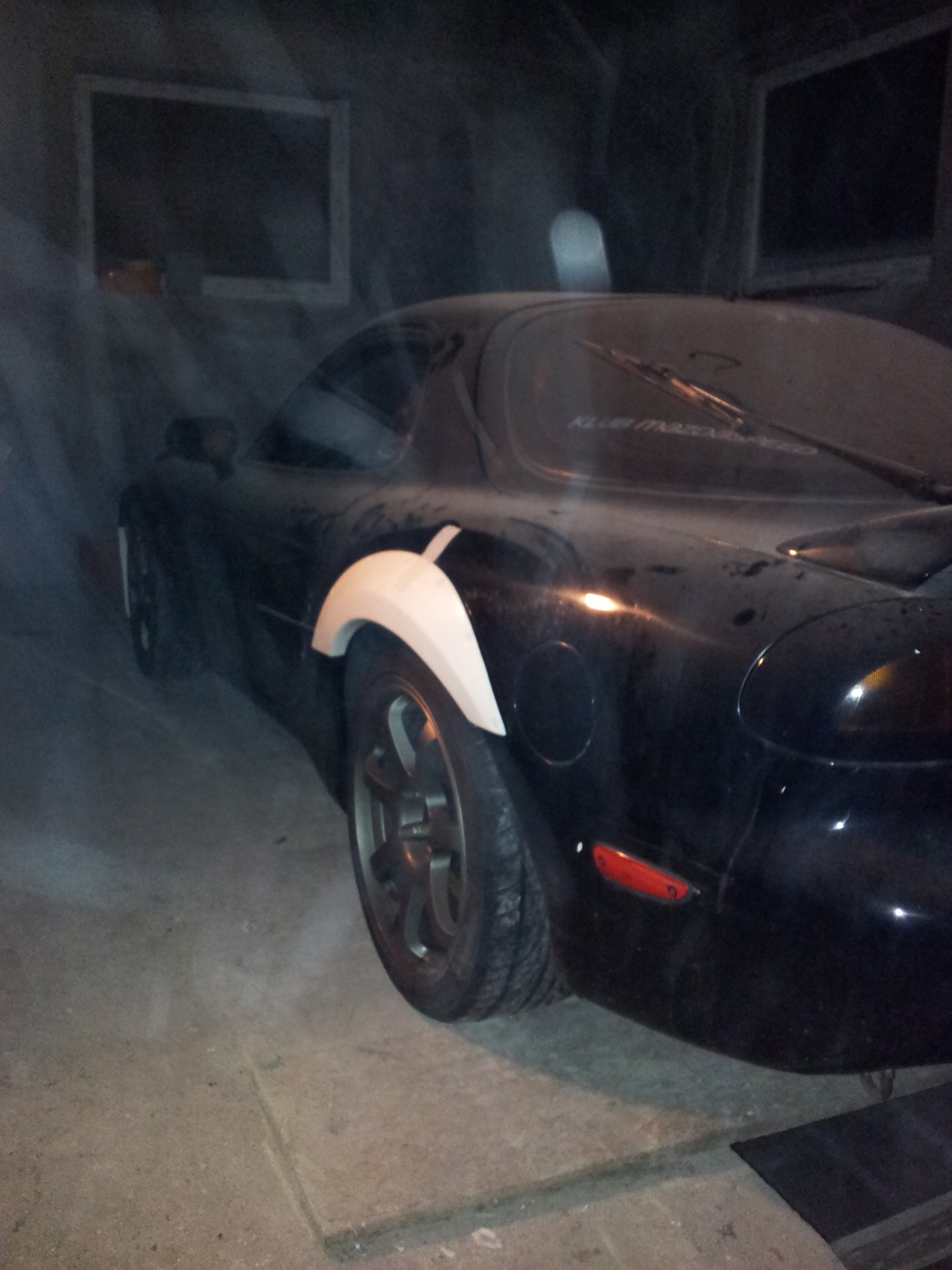

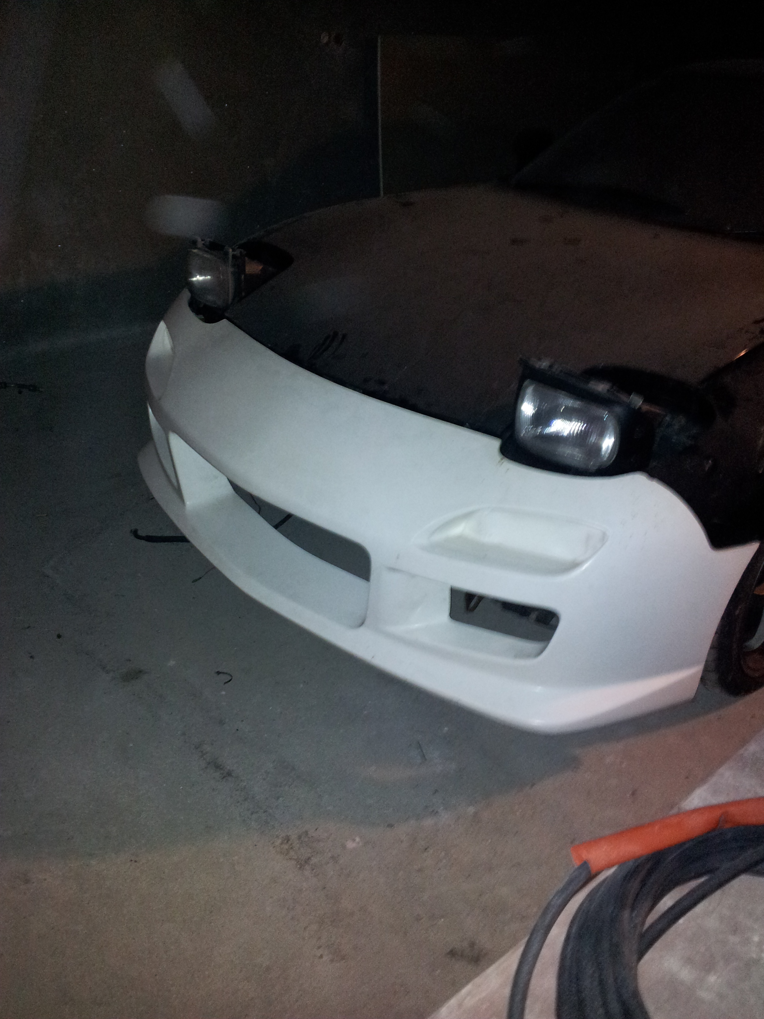

Część body kitu. Na razie kupiłem zderzak i nakładki na tylne nadkola... reszta później ;)

Postprzez ADHD » 6 lut 2012, 21:51
Zostaw nity na wierzchu <rotfl> :P

Postprzez mckoper » 6 lut 2012, 22:13
ADHD napisał(a):Zostaw nity na wierzchu <rotfl> :P
taa, ale obowiązkowo chromowane <lol>
