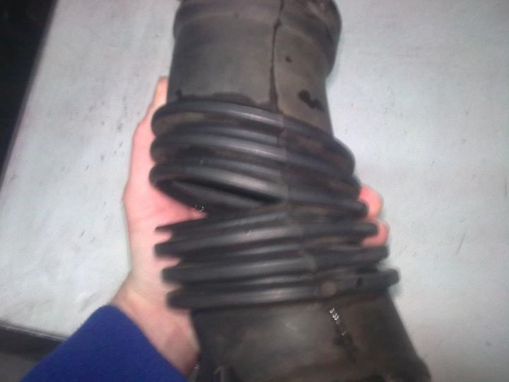

Postprzez Siw-y » 5 lut 2012, 02:34
sylwo napisał(a):Kiedy zrobiło się zimno auto zaczęło strzelać "fochy" i spadły obroty. Kierowca je zgasił, ponownie odpalił, przejechał jakiś kawałek po czym spadła moc (tak że więcej niż 60km/h nie chciał jechać).
Do wczoraj miałem to samo w K8 <lol> z tym, że moc miał ale dopiero po przekroczeniu 4 tyś obrotów.
Winowajcom był pęknięty dolot za przepływką, który od tych mrozów zamienił się w plastik i pękł pod wpływem drgań.

Postprzez luk-kk » 5 lut 2012, 15:36
Ludzie nawet nie zdają sobie sprawy jak często ten cholerny dolot jest głównym winowajcą problemów z Mazdą :).
