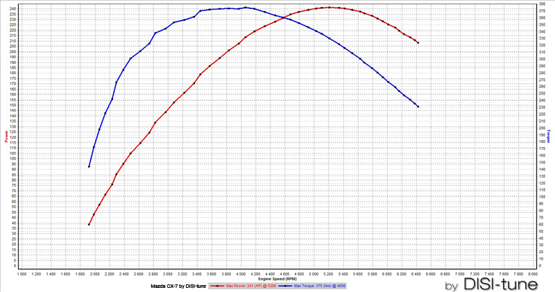

Zgodnie z wcześniejszymi ustaleniami spotkaliśmy się dzisiaj z Pawko_6 żeby sprawdzić czy wszystko jest w porządku. Oczywiście jest w jak najlepszym
a "rutynowa kontrola" wypadła całkiem nieźle
jedyna zmiana jaką zrobiliśmy w kolejnej wersji, to korekta paliwa przy ekonomicznej jeździe
Tak jak misiekwaw napisał, wszystko jest OK, auto jeździ wyśmienicie pomimo, że od modyfikacji minęły już prawie 3 miesiące przyrost mocy nadal zaskakuje. Przy normalniej, zwykłej jeździe spalanie nie wzrosło, a jazda jest zdecydowanie przyjemniejsza.
Kilka dni temu zrobiłem test przyśpieszenia przez OBDII i przy starcie bardzo oszczędzającym sprzęgło wyszło poniżej 7.5 sek jestem pewien, że da się zbliżyć jeszcze bardziej do 7sek. Na razie oszczędzam sprzęgło bo już raz zostało przypalone
ale będę informował o nowych wynikach jeśli tylko się pojawią.
Generalnie polecam modyfikacje bo w serii możliwości tego auta są skutecznie tłumione, szkoda marnować taki potencjał

Ja robiłem chipa w disi-tune.pl już chyba ze trzy i pół roku temu. Wszystko jest ok, auto jeździ wyśmienicie, pali więcej ale tylko przy wykorzystywaniu pełnej mocy, inną sprawą jest fakt, że auto po modyfikacji tak się zmienia, że wciskanie do podłogi pedału przyspieszenia uzależnia. Przy ekonomicznej jeździe pali nawet mniej. Jadąc w trasie w cztery osoby i pełnym bagażnikiem, z prędkością zwykle dozwolona plus 15-20km/h nigdy nie przekroczyło 10.5 litra. Na poprzedniej stronie masz wykres mocy "na kołach".
