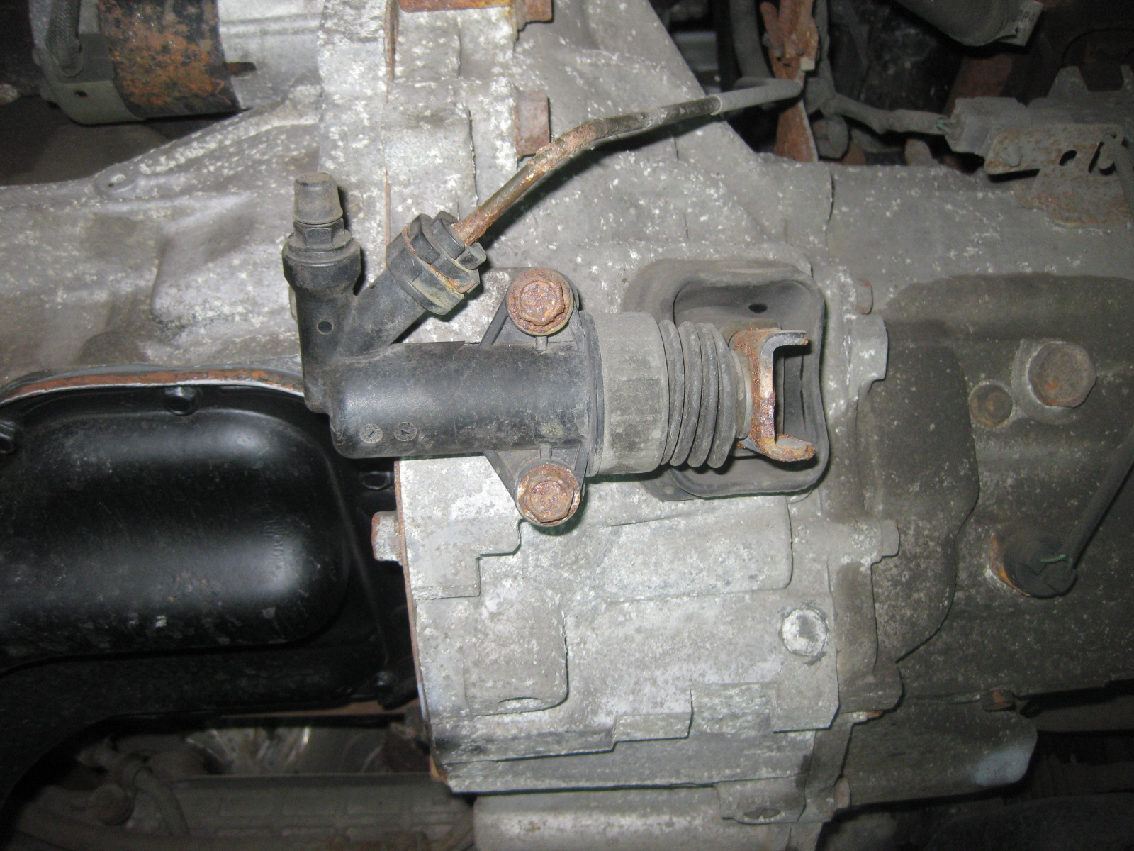

Postprzez kropek101 » 22 sie 2014, 20:03
Jeśli z dnia na dzień tak się stało sprawdz wysprzęglik

Postprzez kropek101 » 23 sie 2014, 15:50
Jak się nie znasz jedz do mechanika sprawdzi ci wysprzęglik teraz nie pamiętam jak było w naszych mazdach bo sam tego nie rozbierałem wiem że np seat ma odpowietrznik wysprzęglika więc mazda też powinna taki posiadać. A płynu hamulcowego ci nie ubywa? Jest to układ połączony ze sobą jak masz ubytki to niestety wymiana na nowy.

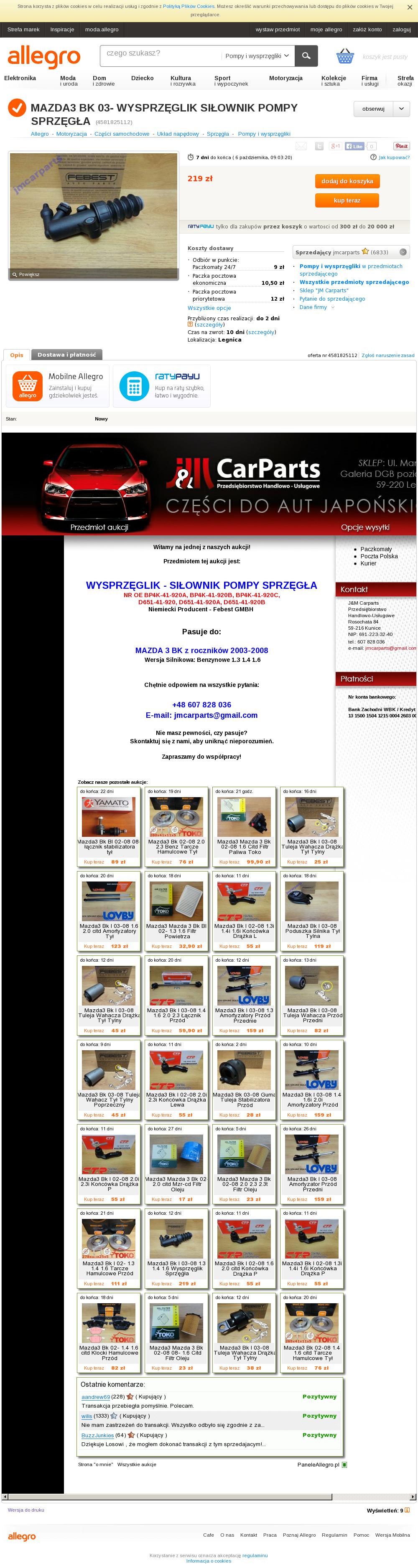

Postprzez Luka5z88 » 28 wrz 2014, 13:22
Prawdopodobnie siłownik nie odbija. Lepiej sobie to wymień bo u mnie było tak że wsiadłem do auta żeby pojechać do pracy a tu pedał od sprzęgła w podłodze i sprzęgło w ogóle nie działało. Tylko u mnie była inna przyczyna wymiany tej właśnie pompki (uszczelka poszła i wylał się olej hydrauliczny).
http://allegro.pl/mazda3-bk-03-wysprzeg ... 25112.html
Sprawdź jeszcze to
