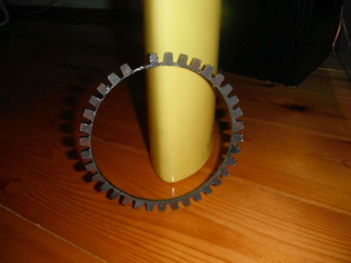

oraz trigger 36-1 ( wykonanie projektu w cadzie by Capazo) widac ze jakas wersja dla ubogich hahaha naszczescie to tylko wyrob kontrolny!

Postprzez STELMI » 12 sty 2012, 09:06
Capazo napisał(a):Obrazek
takich rzeczy nie wycina się laserem, tylko drążarką drutową, dzięki temu nie miałbyś tej całej zgorzeliny i miałbyś o wiele ładniejszą powierzchnię cięcia

Postprzez Capazo » 12 sty 2012, 14:14
STELMI napisał(a):takich rzeczy nie wycina się laserem, tylko drążarką drutową, dzięki temu nie miałbyś tej całej zgorzeliny i miałbyś o wiele ładniejszą powierzchnię cięcia
to akurat robila wycinarka plazmowa... ale spoko loko bedzie wszystko tak jak nalezy:D

Postprzez MIRU » 12 sty 2012, 17:47
A nie lepiej kupic gotowe koło zebate ??
np jak to z aukcji
http://allegro.pl/ford-escort-lx-usa-1-9-91-96-kolo-pasowe-walu-i2046943967.html

Postprzez Capazo » 12 sty 2012, 18:48
MIRU napisał(a):A nie lepiej kupic gotowe koło zebate ??
np jak to z aukcji
http://allegro.pl/ford-escort-lx-usa-1- ... 43967.html
Ja trigger bede mial za 1:1000 tej ceny co jest na allegro, a po 2 moge ich miec 300tys:D Ale dzieki wielkie za zainteresowanie.
