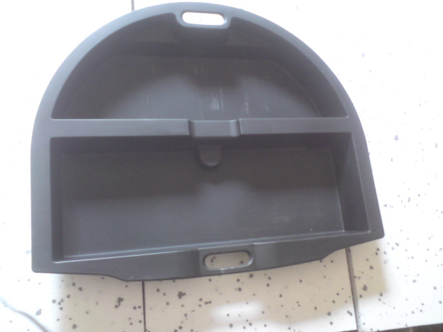

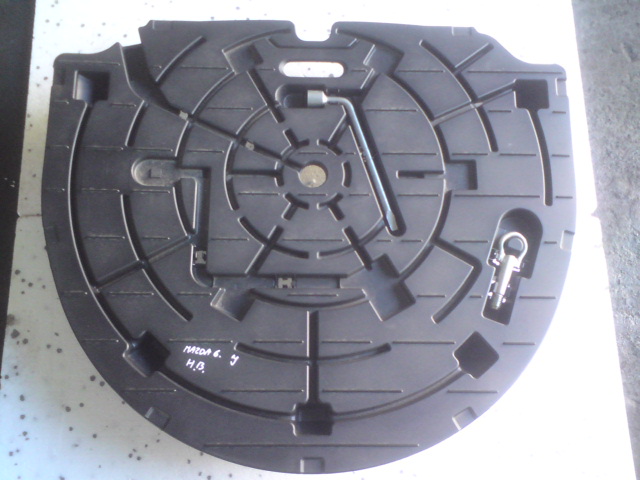

Postprzez Wojtek » 3 sty 2012, 20:56
Popo, prosze podawajcie zdjecia rowniez, bo za miesiac sladu po aukcji nie bedzie...
a co do odpowiedzi:
to tylko to...
pozostale zdjecia:
kola
polka

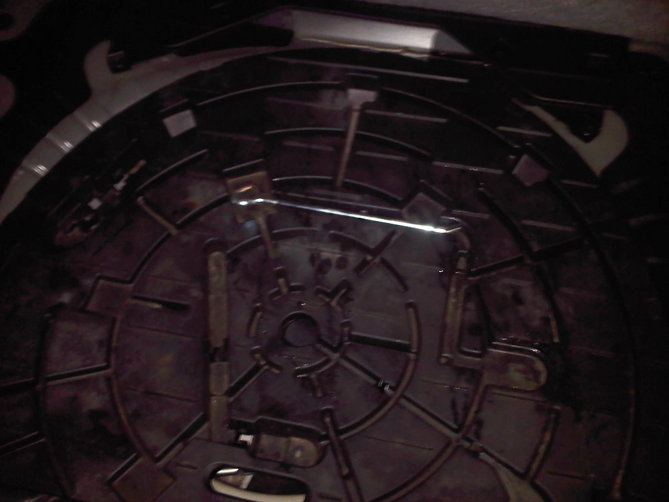

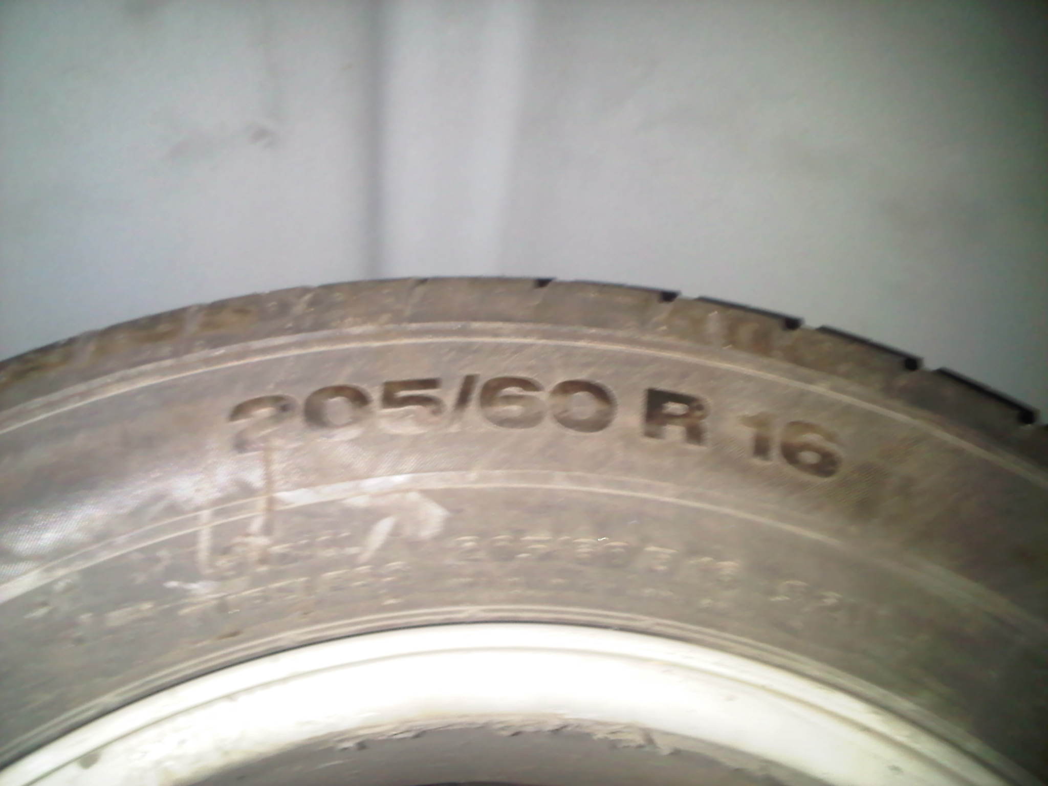

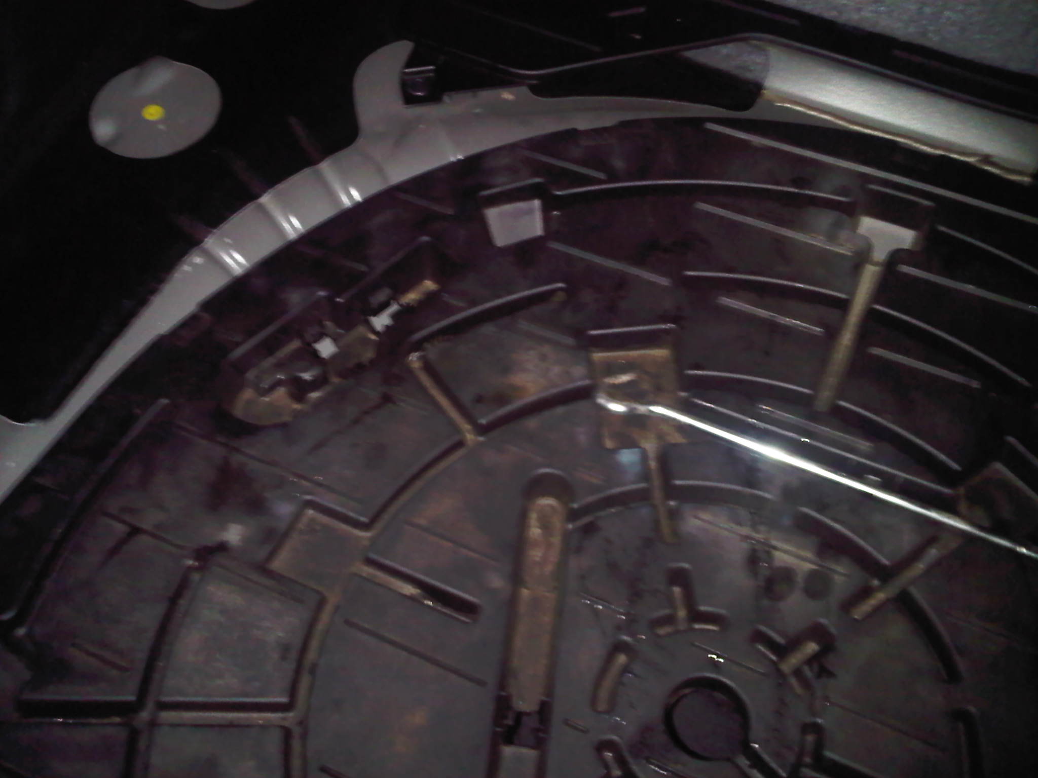

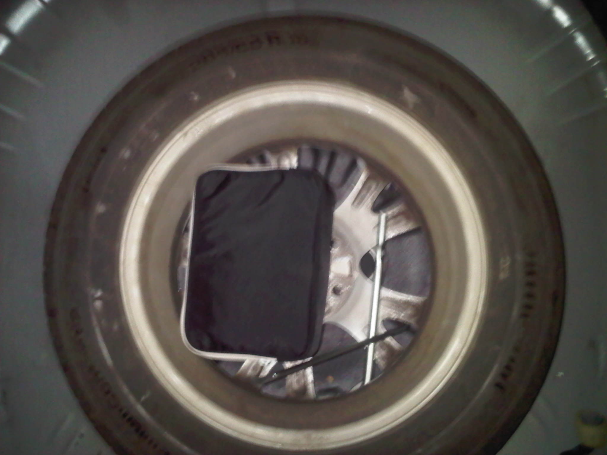

Postprzez zielony110 » 17 sty 2012, 19:38
Dobra panowie.
Udalo mi sie dorwac ta polke z GG Hatchback (rocznik 2004).
Na chwile obecna mam wlozona 16" opone (nie zadna dojazdowke) i polka nie do konca pasuje.
Ma ona od spodu takie podstawki ktore musze troche przyciac.
Bez kola zapasowego polka lezy idealnie.
Jak dotne i juz wszytko uloze dodam zdjecia :)
Edit:
No dobra wiec zaczynamy :)
Po pierwsze wiem ze post pod postem wiec bedzie ban <glupek2>
Po drugie jakosc zdjec nie powala, gdyz robione telefonem w trakcie pracy.
Tak jak pisalem zaopatrzylem sie w polke od GG
Jako ze jazda bez kola zapasowego jakos do mnie nie przemawiala, tak samo jak i stosowanie pianek czy wepelniaczy w miejsce pianki wyladowalo pelne kolo
Polka oczywiscie nie pasowala doskonale gdyz stworzona jest do dojazdowek, a nie do pelnych kol, potrzebna byla mala adaptacja ;)

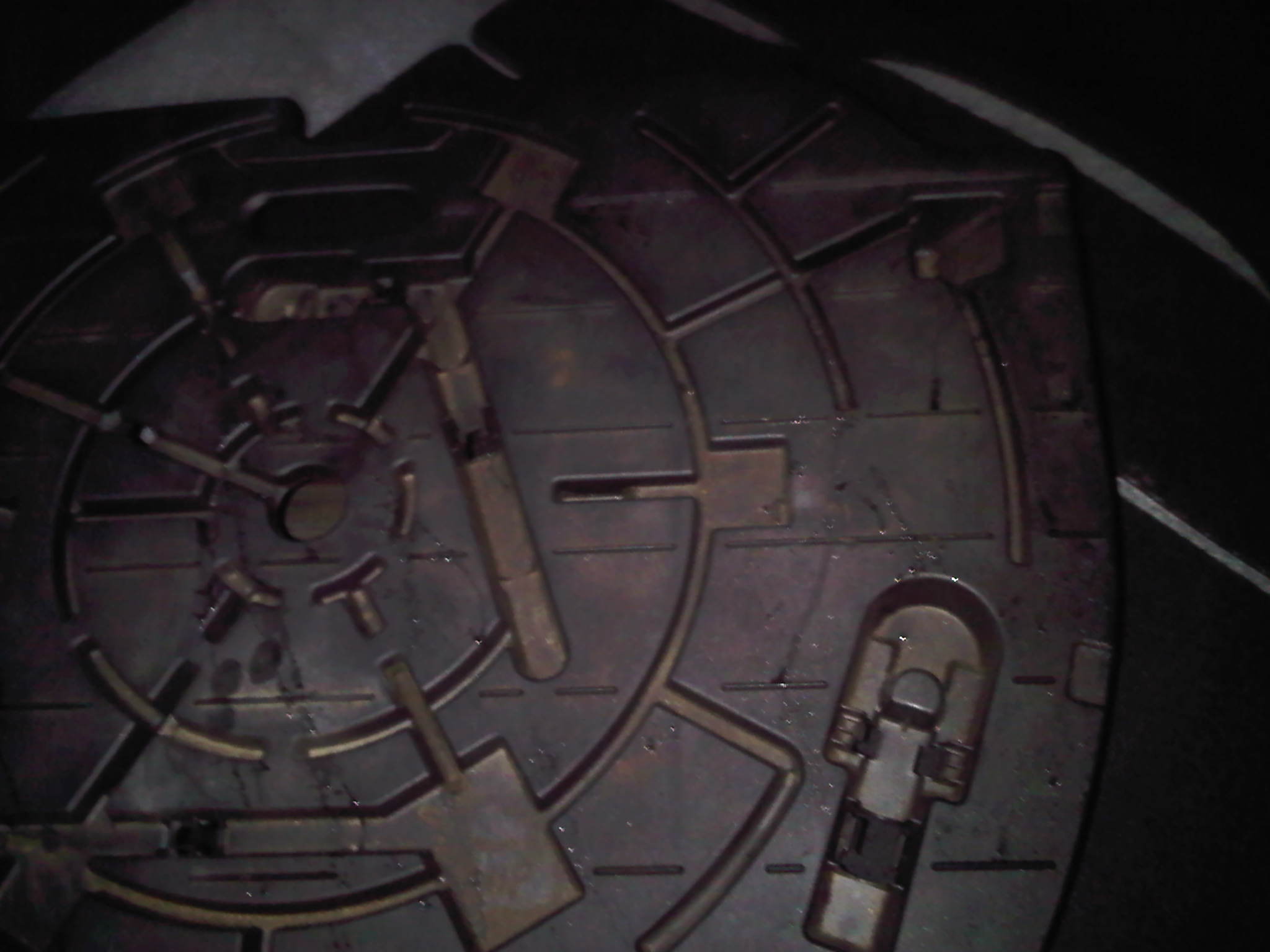

Po zalozeniu bezposrednio polka wystaje i wyglada to tak

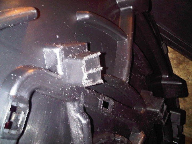

Wyraznie widac, ze trzeba dociac te podporki.
Ja odcialem do tego miejsca:
plastik jest w miare miekki i tnie sie w miare latwo :)

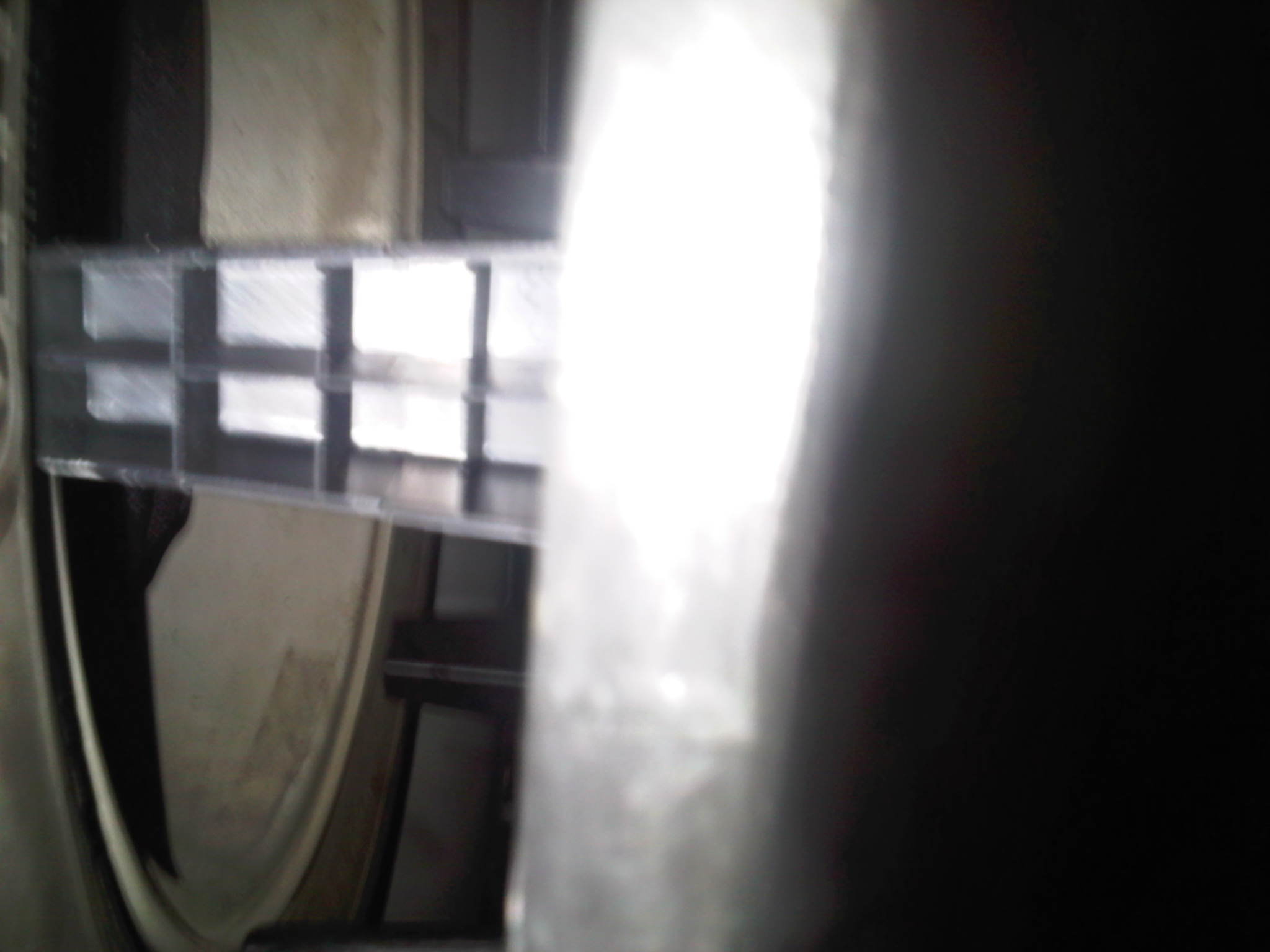

Po wycieciu i wygladzeniu krawedzi polka spowrotem wyladowala w bagazniku do przymiarki.
Tym razem wszystko juz pasowalo i mozna sie cieszyc polka bagaznikowa zamiast pianki.
