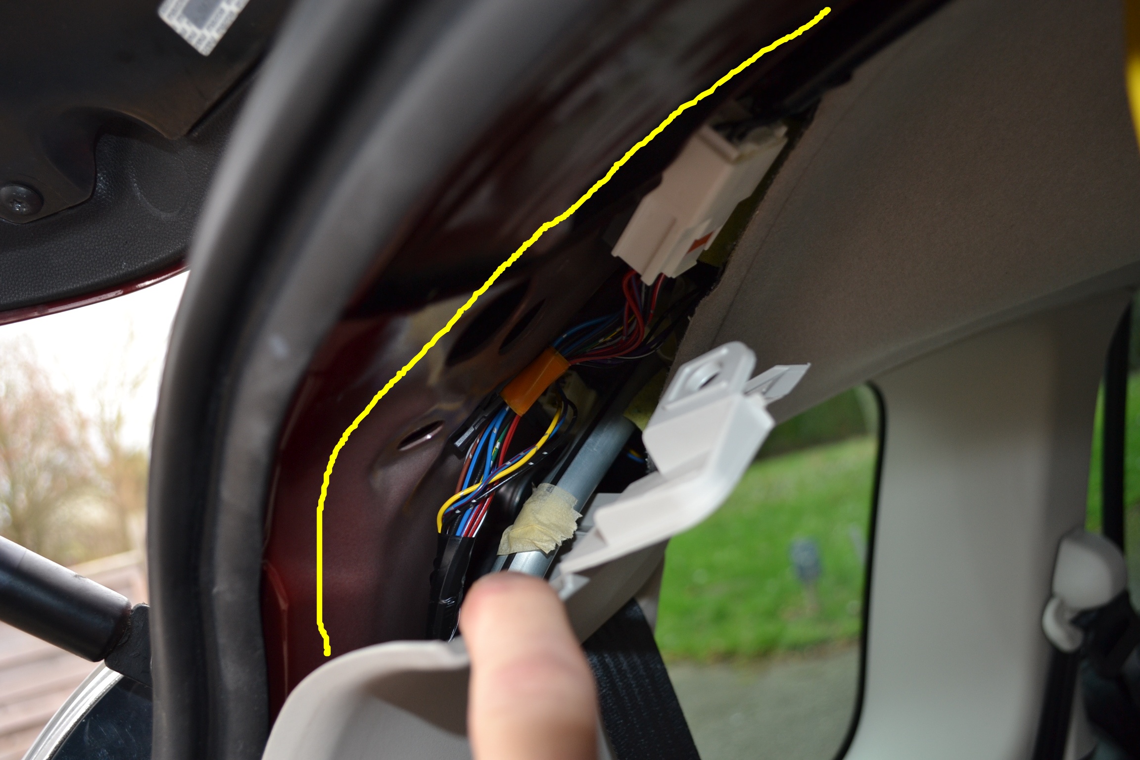

Krok pierwszy:
po otwarciu tylnej klapy, zdejmujemy oslone podlaczenia ogrzewania szyby:
To stad zaczynamy przeciagac kabel... tak jak opisy na zdjeciu... Ja wykonalem jako pierwsze polaczenie do bagaznika...
Nalezy lekko podwazyc gumowa oslone kabli od strony wypustu (przejscie pomiedzy klapa i karoseria auta. Do przeciagniecia kabla uzywamy wspomnianego wczesniej drutu... jako "łapke" kabla.
Nastepnie demontujemy pas podsufitowy... nie bac sie tylko pociagnac w dol... caly jest na ztrzaskach metalowych... ;)
Pozniej, przciagamy kabel przez gumowa oslone kabli i dalej wsuwamy do kabiny...
Ja poprowadzilem kabel wzdluz istniejacej wiazki elektrycznej ;)
Dalej, czesciowo demontujemy tapicerke... ta na wysokosci okna i siedzen. Ta pierwsza jest na kolkach, a druga na zatrzaskach i prowadzimy w doł nasz kabelek...
Na wysokosci łaczenia wspomnianych plastikow (za nimi oczywiscie) jest wejscie kabla od lampy zespolonej... nalezy "namacalnie" ja znalezc i troche przyciagnac do siebie... naciac oslone kabli i poszukac kabelka fioletowo-czerwonego (tak bylo w moim przypadku). To jest wlasnie plus swiatel cofania. Uzywajac szybkozlaczki podlaczamy nasz kabel i zabezpieczamy cale zlacze...
Nadmiar naszego kabla ukladamy i mozemy przystapic do zamkniecia calego balaganu...
Teraz skupiamy sie na drugiej czesci, czyli drodze naszego kabla w glab klapy...
Wpychamy drugi koniec kabelka (otworem do styku podgrzewania tylnej szyby) w strone srodka klapy... patrz zdjecie pierwsze (kolor niebieski)... pomagamy sobie drutem z drugiej strony, aby przechwycic nasz kabelek...
Na zdjeciu moj kabel wyszedl troszke za daleko... musialem go cofnac (patrz miejsce zaznaczone na zdjeciu). Jak juz mamy "tam kabelek", to przystepujemy do demontazu oslony oswietlenia. Na zdjeciach zaznaczylem zatrzaski klosza...
w te otwory idealnie wchodzi nasza "nowa" obudowa – kamerka...
