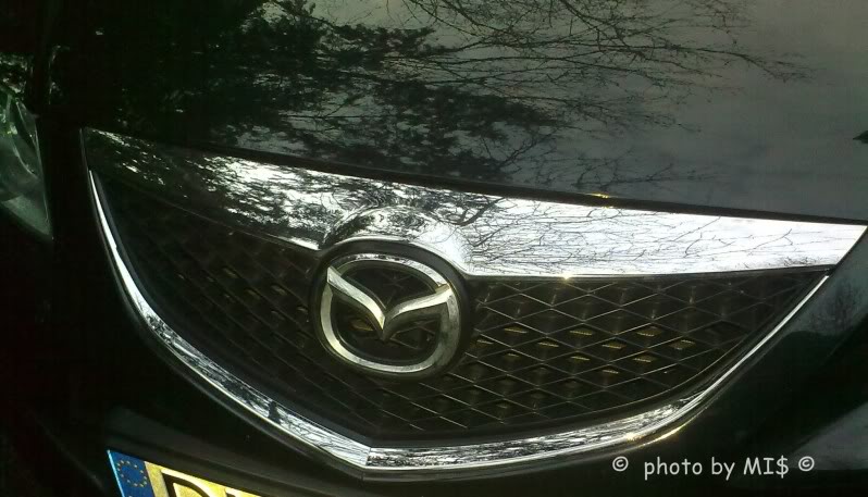

Ja u siebie montowałem oryginał.
Wyciągasz grill. Chrom przyklejasz do zderzaka. Zakładasz na to grill. Przykręcasz i po robocie :–)
W oryginale prócz dobrego wyprofilowania do zderzaka są jeszcze ograniczniki by nie przykleić go za głęboko na zderzaku bo wtedy grill nie wejdzie.
Ale moment moment. Wg mnie to Ty w złym miejscu chcesz przykleić ten chrom.
Zobacz jak to u mnie wygląda. Na chromie jest taka wypukłość i po założeniu grilla tylko ona jest widoczna z zewnątrz.
Przed założeniem :
Po:

Umie zrobić sporo rzeczy przy samochodzie, a tego za Chiny nie mogę założyć :/
Niestety, chyba ten mój chrom nie pasuje i tyle. Jest na tyle marnej jakości.
