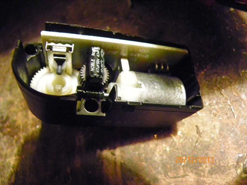

Obawiałem się że reflektor będzie świeci za wysoko. Postanowiłem rozebrać oba silniczki ten nowy i ten uszkodzony.
Okazało się że w środku niczym się nie różnią. W starym elektronika lutowana jest metodą przewlekania a w nowym smd czyli powierzchniowo i tyle.
Postanowiłem więc przełożyć płytkę z elektroniką bo to na niej jest potencjometr który prawdopodobnie się uszkodził.
Pasuje 1 do 1!!!!

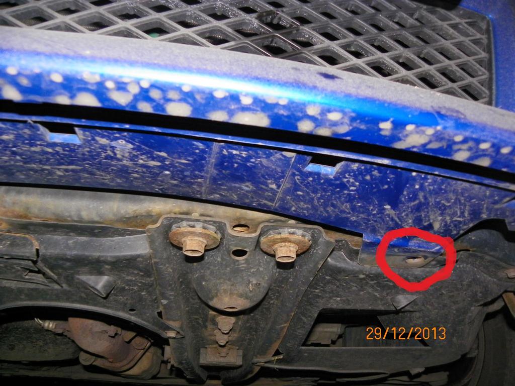

Zamieszczam kilka dodatkowych zdjęć z wymiany posiadam wersję Sportive więc pod zderzakiem jest kilka śrub które trzeba odkręcić
nadkole
Dwie śruby pod nadkolem
śruby pod zderzakiem
Proponuje odkręcić śrubę również z drugiej strony auta wtedy zderzak bardziej się obniży
Teraz najważniejsze u mnie w zderzaku było jeszcze dodatkowe mocowanie o którym dowiedziałem się po tym jak zostało przeze mnie urwane <glupek2>
