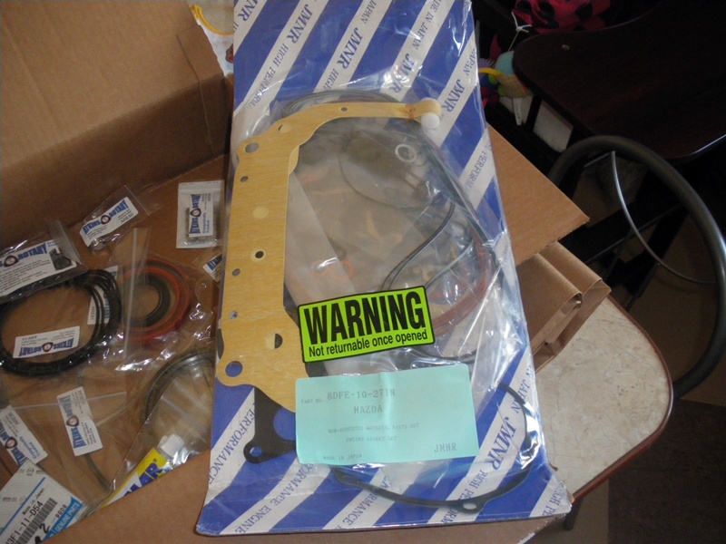

Wczoraj dotarła do mnie ostatnia paczka fantów potrzebnych do złożenia RX'a. ( dzięki Julek :))
W małym skrócie.
Seryjny zestaw uszczelek

Postprzez alk80 » 22 paź 2011, 14:58
niezły zestaw :) z tego co widzę to właściciele RXów za oceanem mają łatwiej z częściami :|
