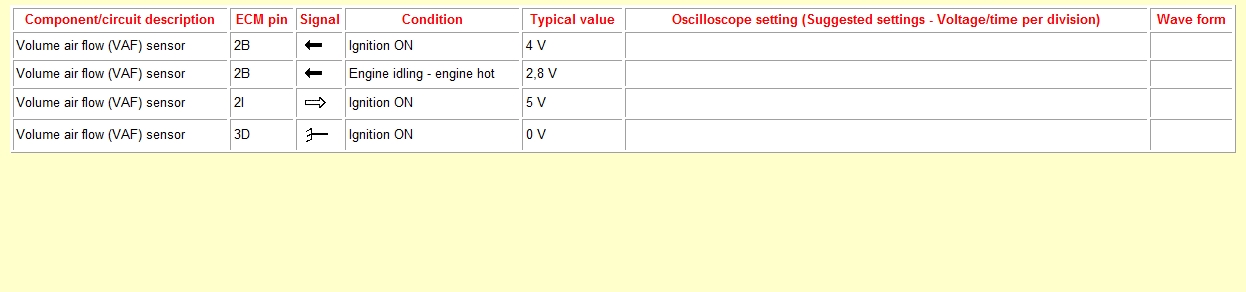

Postprzez Wojtek » 22 lis 2011, 15:01
DymeK napisał(a):schemat kompa xedos z 98 rok
TPS:
VAF:
zasilanie wez z puszki bezpiecznikow ;)
czy o takie cos chodzi? <co?>
