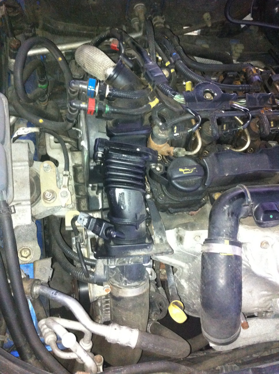

Chciałbym odświeżyć temat. Od pewnego czasu obserwuje wyciek oleju przodu silnika (lewa strona patrząc od przodu). Mazda 3 1.6 diesel, przebieg 80 tys, filtry, płyny, obsługa zawsze na czas robiona. Nie bardzo wiem skąd ten wyciek, tzn. widzę gdzie mniej więcej jest najwięcej oleju, ale nie mam pojęcia co to za części, gdyby ktoś mógł na to rzucić okiem i powiedzieć co to jest? Ktoś mi kiedyś powiedział że to przepływomierz, ale raczej nie miał pojęcia co mówił. Wiem że jeden z forumowiczów miał podobny problem, ale nikt mu nie odpowiedział. Liczę na więcej szczęścia. Ponieważ nie mam własnego aparatu, skorzystam ze zdjęć które w/w forumowicz zamieścił, u mnie wygląda to jeszcze gorzej. Będę wdzięczny za wyjaśnienie co to za komponent część i za co ona odpowiada.

Wygląda, jakby pociła się rura z dolotu. Odpowiada za doprowadzenie powietrza pod ciśnieniem z intercoolera. W zależności od rocznika, możesz tam mieć jeszcze zawór, działający niczym przepustnica (poniżej czujnika produkcji DENSO). W pierwszej kolejności przychodzi mi do głowy przepuszczająca olej turbina
Jak wygląda poziom oleju ? Auto nie kopci na "niebiesko-szaro" ?
Ogólnie ten silnik ma tendencję do brudzenia olejem dolotu, jednak to już raczej odbiega od normy.

Przede wszystkim wielkie dzięki za szybką odpowiedź. Kurcze nie zauważyłem żebym zostawiał chmurkę. Bardzo dbam o turbo (wymiana oleju na czas Dexelia) i zawsze gaszony dopiero po wystudzeniu, no i nie ruszam jak idiota na zimnym silniku. Poziom oleju wydaje mi się że delikatnie się obniżył, od wymiany, ale stwierdziłem że skoro jest jakiś wyciek to może troszkę ubywać. Czy jest jakaś sposób żeby potwierdzić że to walnięte turbo? Postaram się dzisiaj zdobyć aparat żeby walnąć fotkę jak to u mnie wygląda.
Nie wiem czy to ma znaczenie, i jest z tym powiązane, ale zauważyłem jeszcze jakby auto się zapowietrzało, tzn. wcześniej paliło od pierwszego strzału, a teraz nieraz musi pare razy zakręcić żeby odpalić? Chyba że wcześniej przekręcę kluczyk do połowy poczekam aż wszystkie kontrolki zgasną i odpalę wtedy nie ma tego problemu? Czy to może mieć związek z tą przepustnicą?

Nie wiem dokładnie jak działa ta "przepustnica", a układ dolotowy wygląda, jakby zawsze była możliwość dostarczenia powietrza przez IC.
Co do problemów z odpalaniem bardziej poszukałbym przyczyny w układzie paliwowym, od paliwa zaczynając na sprawdzenia ciśnienia na listwie przy odpalaniu kończąc. Napisz dokładniej jaki masz silnik, masz filtr cząstek stałych FAP ? W jakim stanie są świece żarowe ? przy tych temperaturach mogą już być potrzebne do szybkiego startu.

kontkret napisał(a): Chyba że wcześniej przekręcę kluczyk do połowy poczekam aż wszystkie kontrolki zgasną i odpalę wtedy nie ma tego problemu?
Ja tak zawsze robię, a tym bardziej teraz jak jest zimno i świece żarowe muszą się nagrzać. Problemów z odpalaniem nie mam.
Rozwiązanie problemu przedstawiam w oddzielnym poście:
– Wymiana uszczelniacza w przepustnicy dolotowej + wymiana paska wieloklinowego (dział Mazda3/Y6)

Przewód (rura) łącząca dolot z intercoolerem. W zależności od VINu będzie to Y601-13-221A /B / C.
Możliwe, że podejdzie z Forda http://www.ford-esklep.pl/pl/p/Przewod- ... -FORD/3062, powinno byc nieco taniej jak w ASO Mazda.

Jeśli cieknie, to znaczy, że jest dziura. Jak jest dziura w dolocie, to auto nie jedzie i dymi. Czy auto nie jedzie i dymi? (Nie jedzie – słabo jedzie). Swoją drogą, te rury pękają nagminnie. U mnie już druga poleciała i też ją pokleiłem taśmą samogalwanizującą i trzyma już ładnie 1,5 roku.
