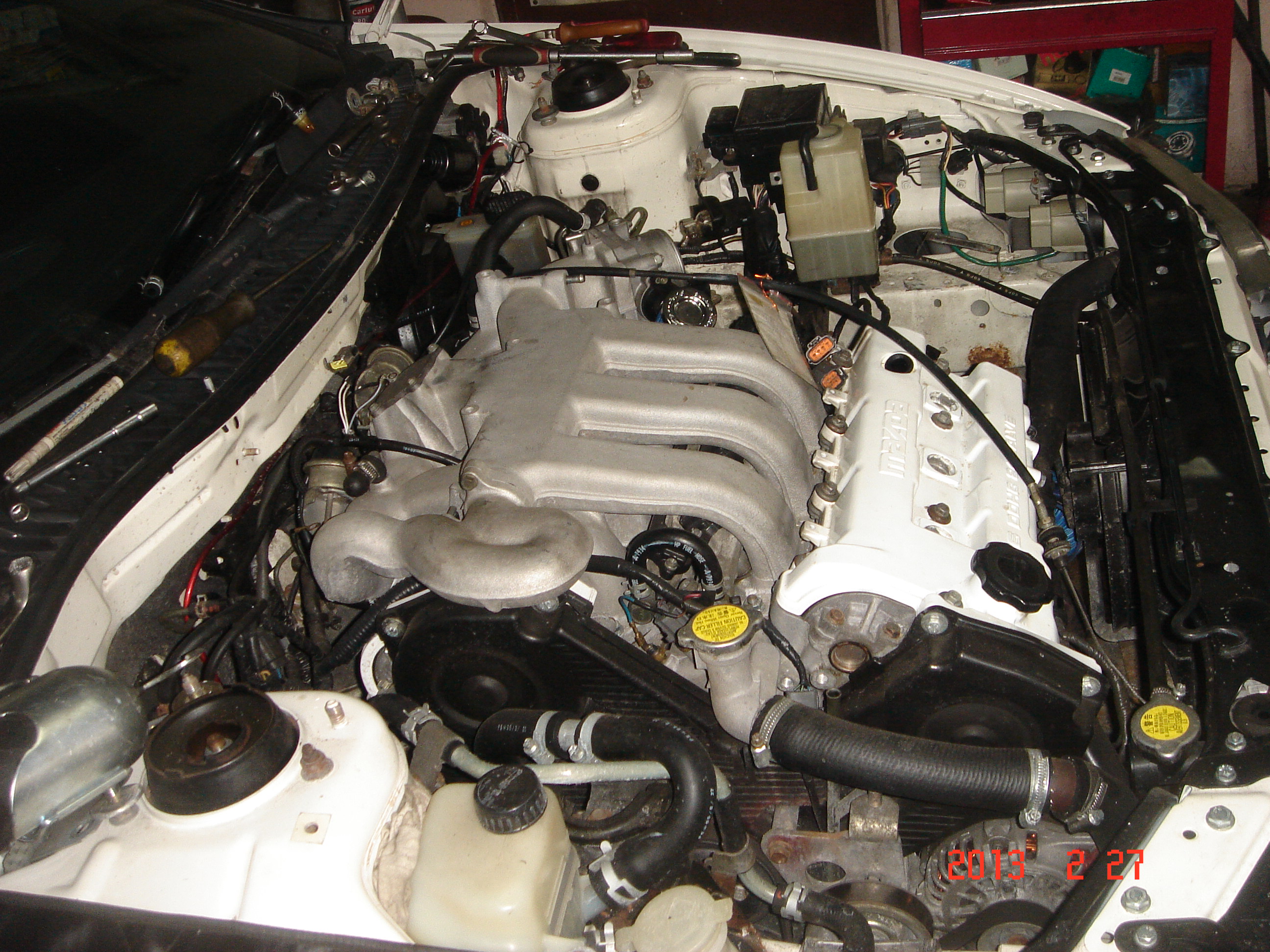

Na przełomie 2011/2012 roku Swap Silnika 2.0 KF v6 – ( 06-07.2012 Kapitalny Remont jednostki)
W lutym 2013 roku Mazda przechodzi kolejny Swap silnika tym razem już na najmocniejsza jednostkę 2.5 KL-Ze v6 w renomowanym warsztacie Pana Wiesława w Dębicy i tym sposobem prawdopodobnie jako jedyna w Kraju miała okazję w swojej budzie gościć trzy jednostki napędowe.

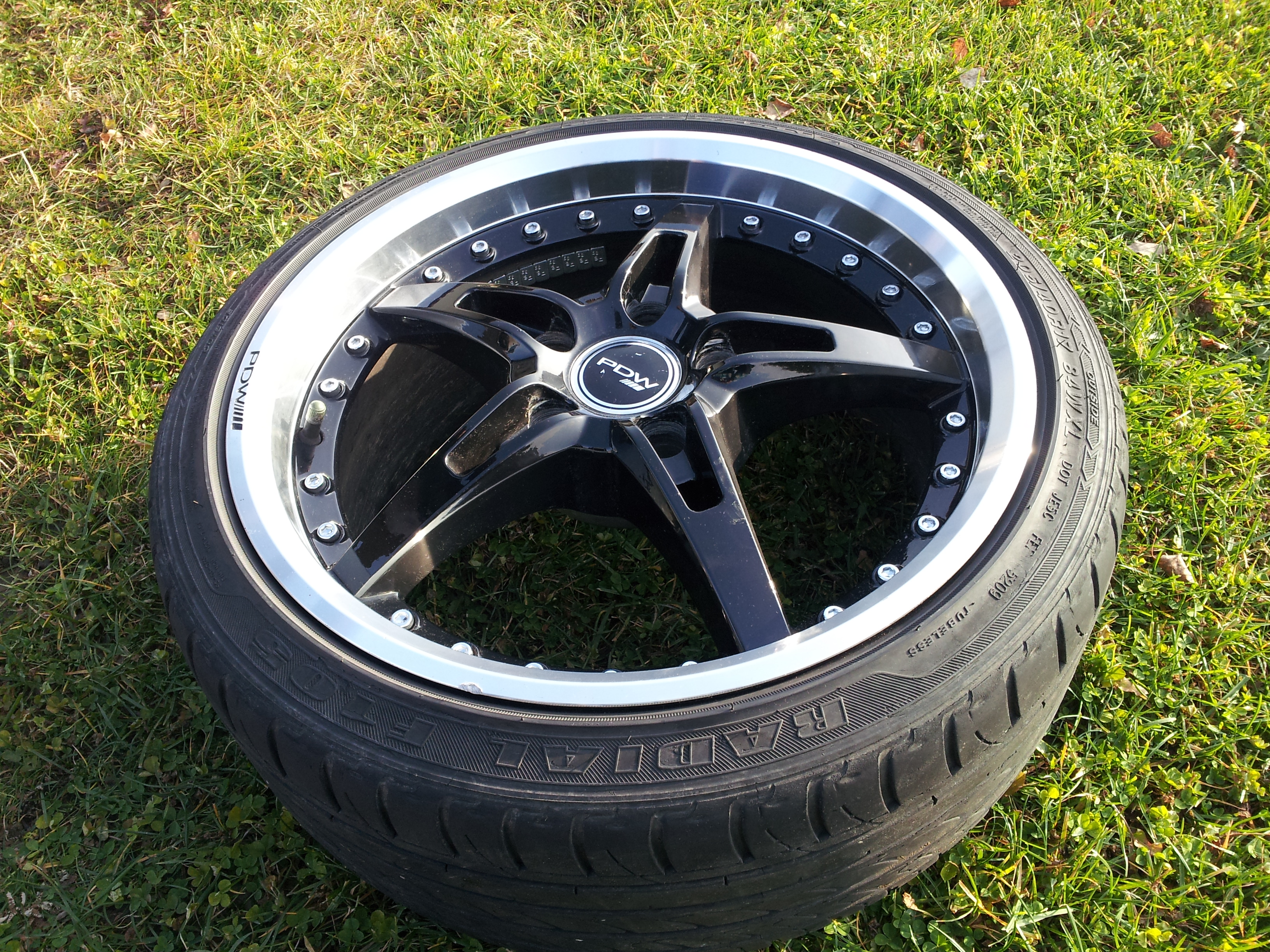

– Alufelga 17 " PDW FUZION et 35 szer. 8"
– Opony: Radial Sport 205/40/17

2013 – 2.5 v6 KL-Ze
W tle po prawej stronie leży mój Klze gotowy do przekładki :P

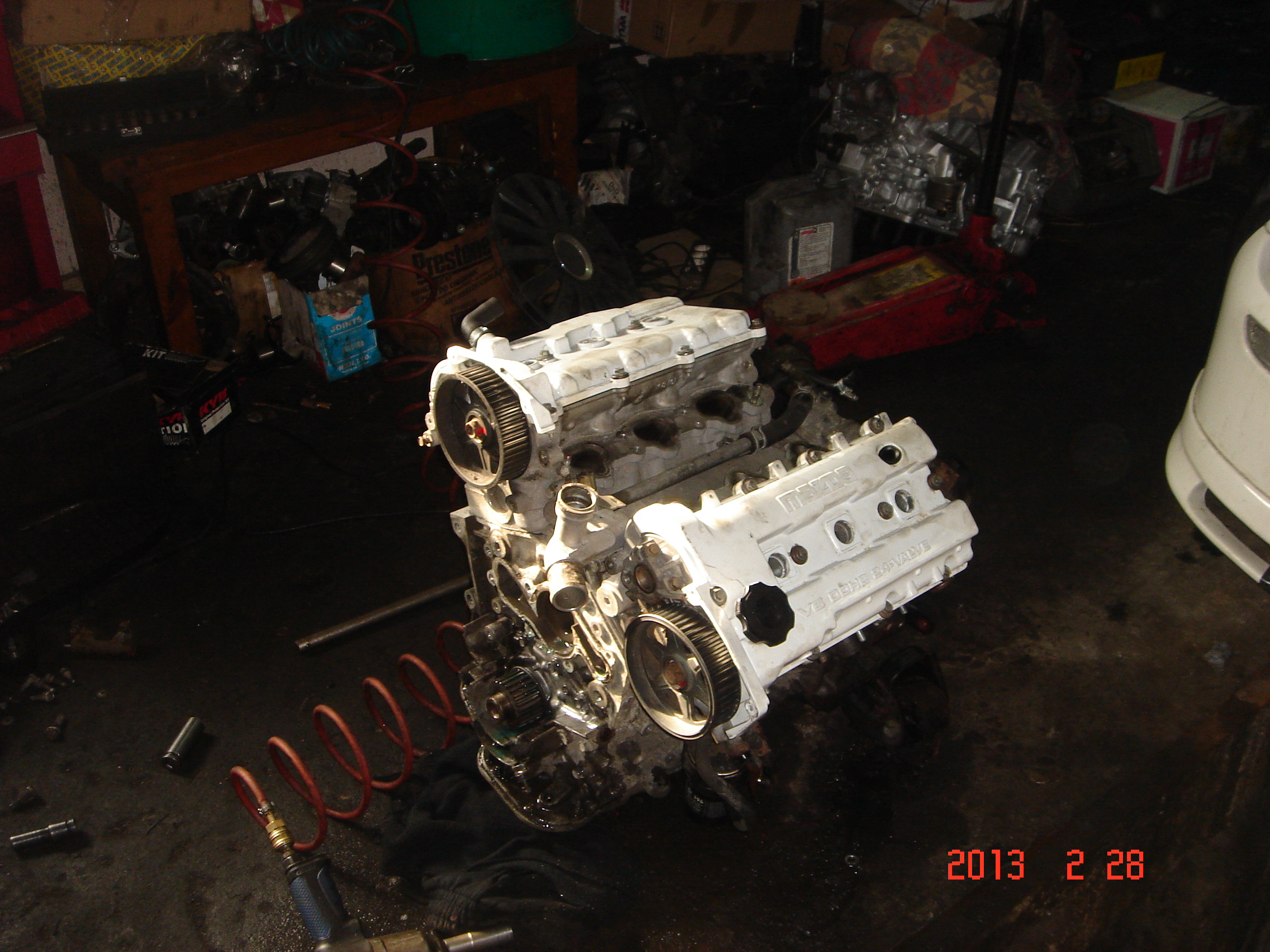

SWAP SILNIKA na v6 KF 12.201101.2012

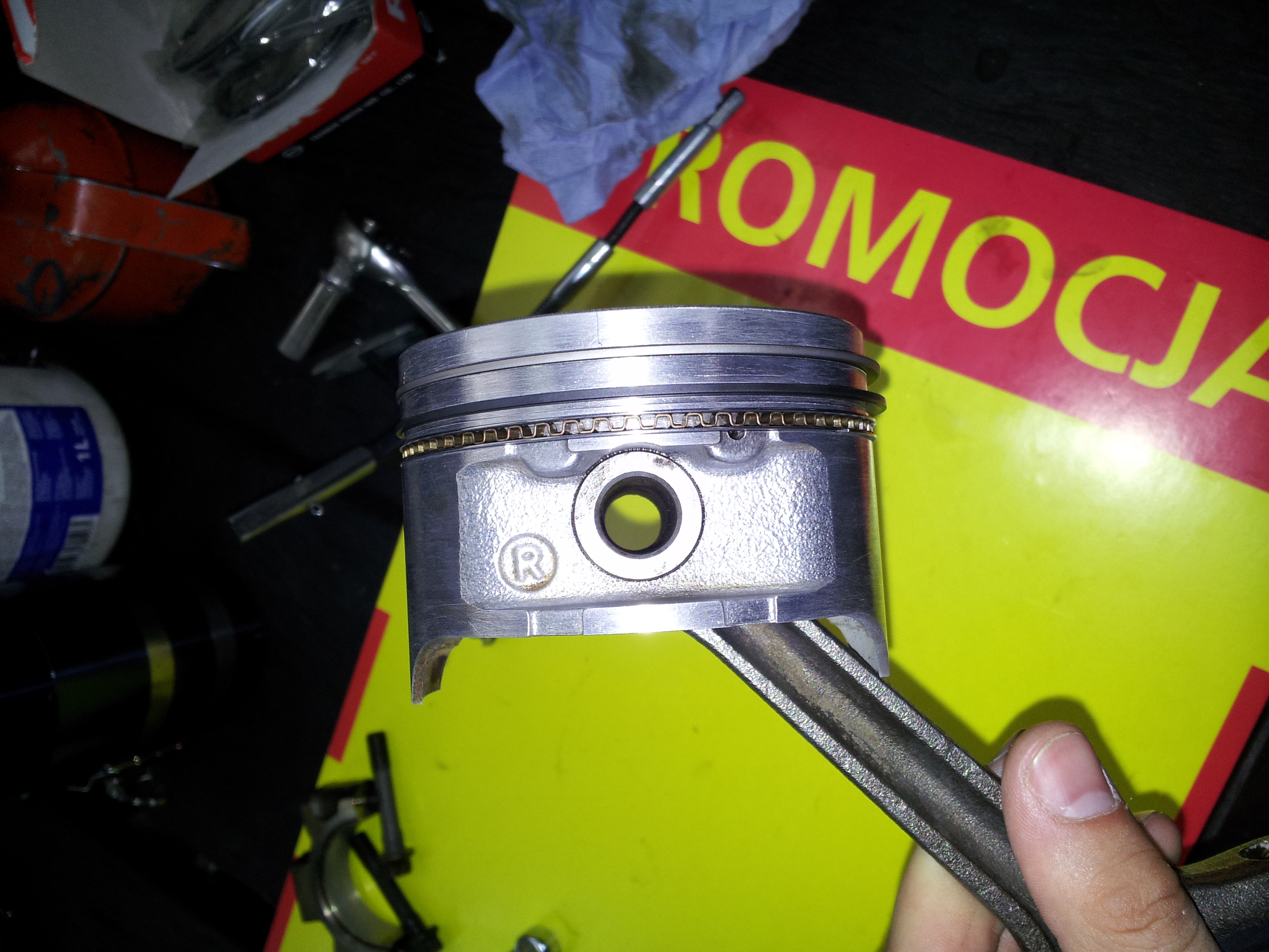

– Generalny Remont silnika v6 06.2012-07.2012
– Montaż sportowego kolektora wydechowego 6-2-1 07.2012
– Montaż przelotu z kwasówki 2"07.2012
– Szkiełkowanie kolektora ssącego 07.2012
– Malowanie Proszkowe elementów silnika 07.2012

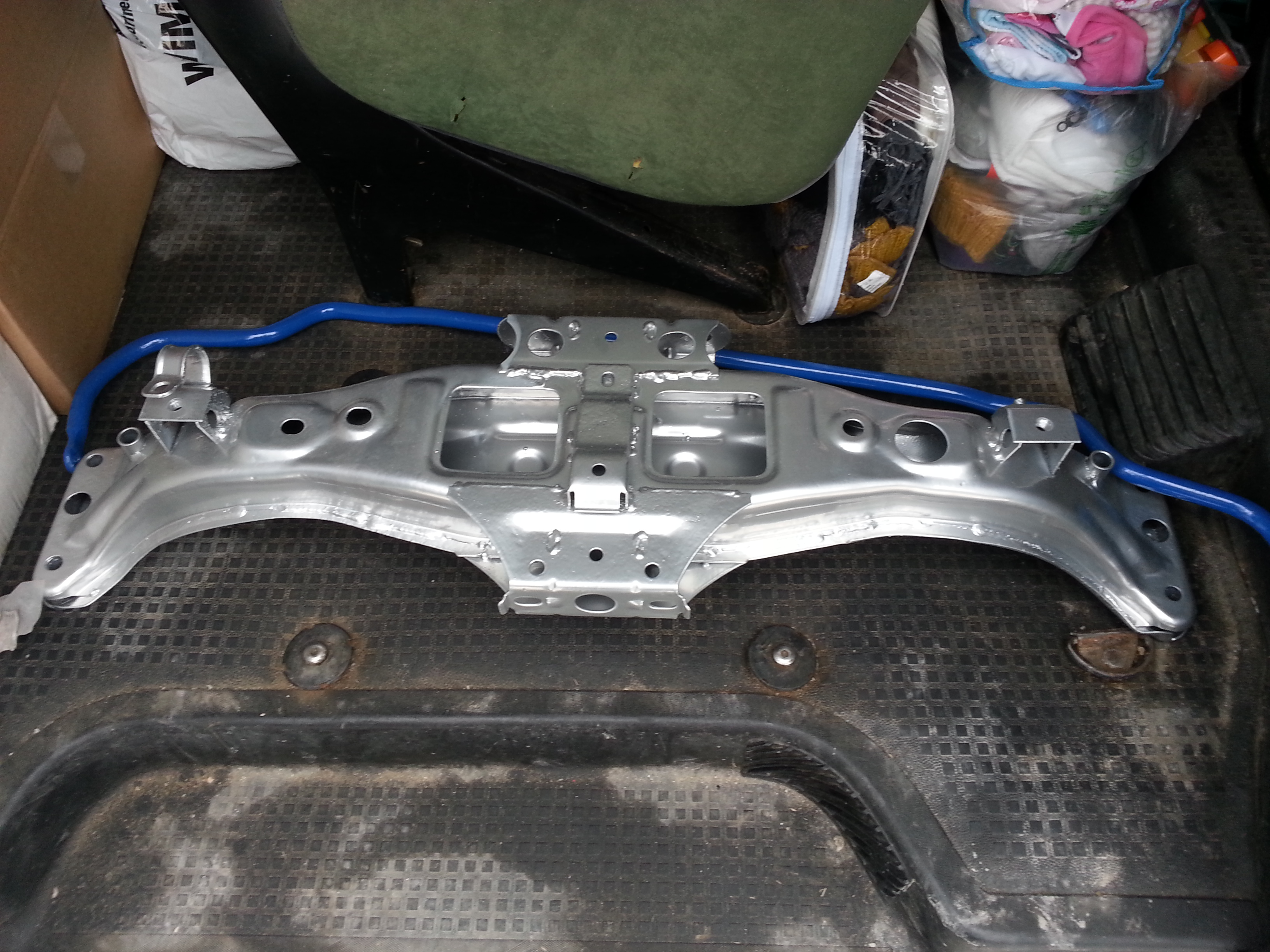

SWAP SILNIKA 2.0 –> 2.5 KL-ZE 02.2013
SWAP Zawieszenia 1.5 –> 2.0 + Montaż gwintu (FK Silverline)02.2013
SWAP Hebli Przód 1.5 –> M6 GH (300mm) 02.2013

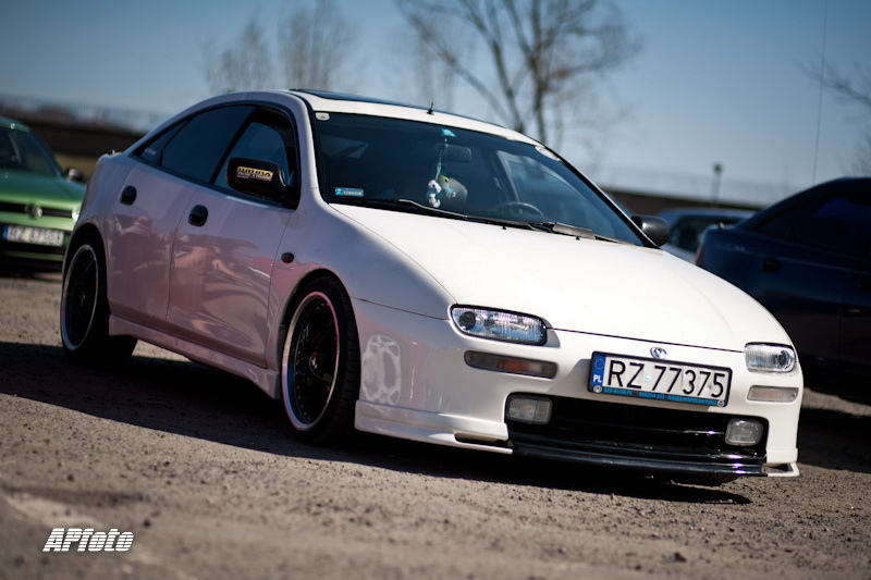

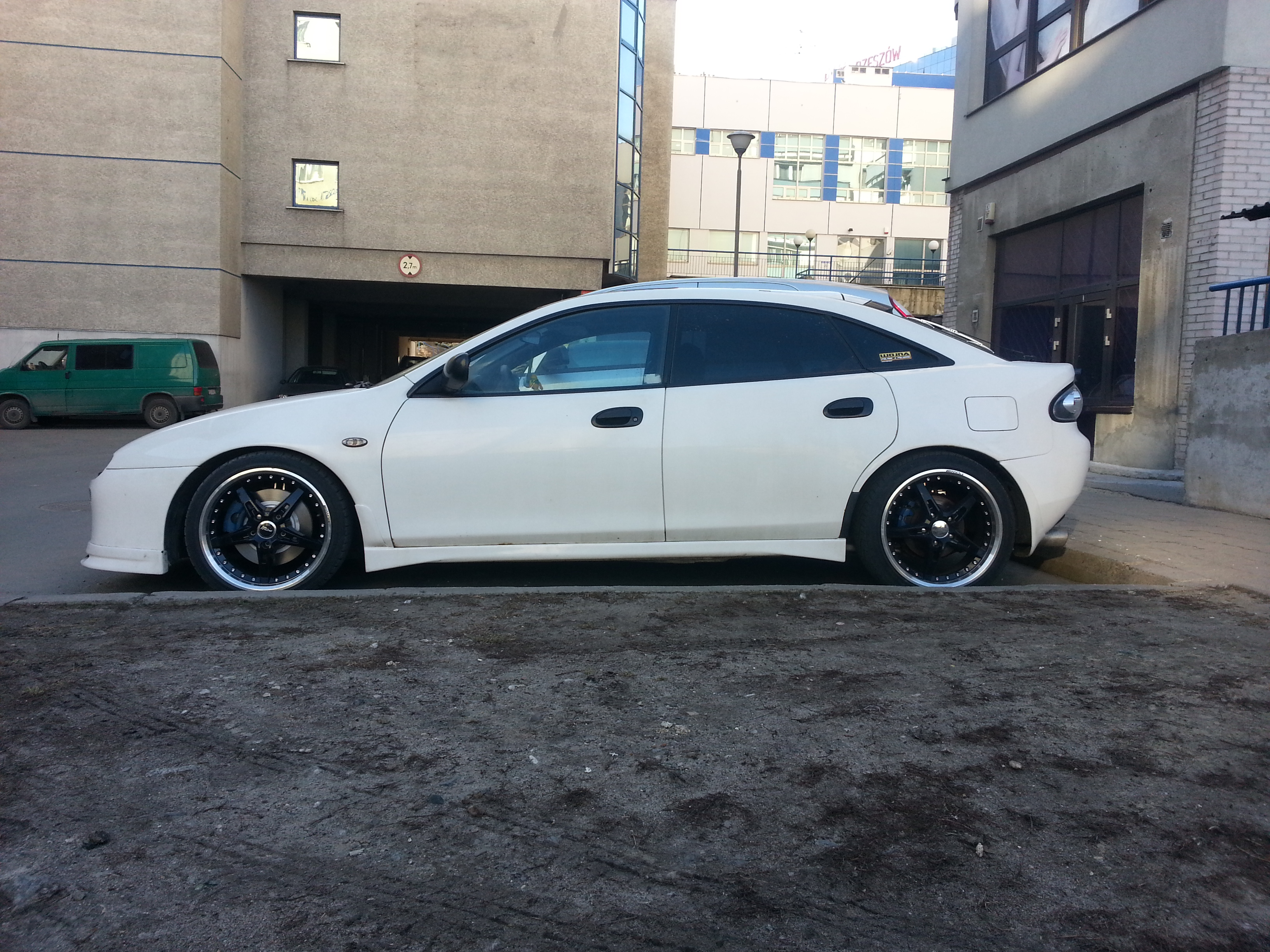

Postprzez Flansza » 11 lis 2011, 21:00
No po prostu ideał, nic dodać nic ująć :D

Postprzez jarsoN » 11 lis 2011, 21:13
Końcówki tłumika bardziej dyskretne i naklejka "mazda" z drzwi out i będzie cacy.
ładna furka, bardzo zadbana :)

Postprzez misiak89-89 » 11 lis 2011, 21:59
no w końcu :D
biała jest kozacka <serduszka>
te fele jakieś znajome, nie maciusia? ale teraz do wymiany bo inny rostaw
tak jak przedmówca, napis wek, reszta jest <spoko>
teraz z niecierpliwością czekam na aktualne foty :D

ehh felgi nówki kupowałem maja 3-4 miesiace :P macius mial podobne ale z białym rantem i nie ta firma , a co do rozstawu niestety Cie zmartwie ale fele zostaja zostawiłem rozstaw 4x100 jak to zrobiłem troszke kombinacji , półoski z mx3 v6 mała drucianka i chodzi jak talala :P wystarczyło przespawać , ja tego nie robiłem ale zleciłem mechanikowi :) wszystko się da , kolega z Rzeszowa jezdzi z KL-ZE na zawiasach z 1.5 :) juz ponad rok
