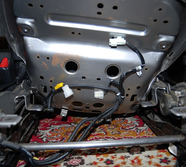

postanowiłem z racji niniejszego tematu i problemu podzielić się fotorelacją z udanej naprawy mojej maty grzewczej fotela kierowcy.
Dotyczy ona Mazdy6 L3 2002r. przedlift wersja TOP na Europe, konkretnie Niemcy.
Fotorelację jaką widziałem na tym forum dotyczyła bodajże Xedosa, a tam krzesła nieco inne
A więc...
zakładam, że z odkręceniem 4-ech śrub nie ma problemu. Jedynie podczas wyjmowania fotela tylnymi drzwiami należy uważać, aby nie porysować sobie nadkola szyną (tak jak mi się zdarzyło
), dlatego też polecam ustawić fotel w pozycji leżącej

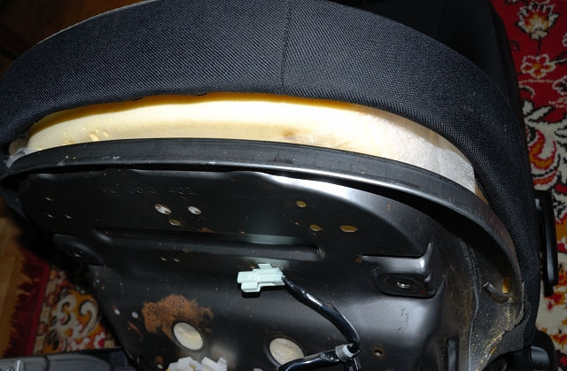

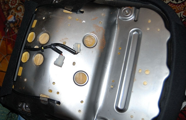

Na początek warto zdiagnozować co działa a co nie, co można ewentualnie wykluczyć, aby nie rozbebeszać obu części, tj. siedziska i oparcia.
Kostka nr 2 oparcie: przewody kolor brązowy
Kostka nr 3 siedzenie: czerwony (+) i czarny (–)
Po pierwsze rozpinamy wszystkie kostki i bierzemy multimetr ustawiony na piszczyk (spr. zamknięcia obwodu).

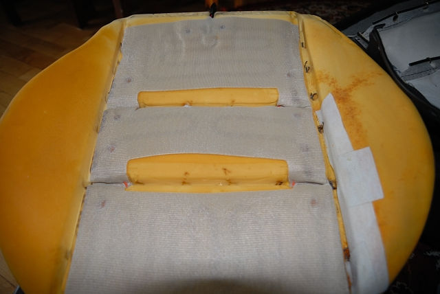

1. Aby sprawdzić działanie oparcia mostkujemy kawałkiem drutu rozpiętą kostkę nr 3 (żeńską), wtedy sprawdzamy multimetrem, czy w kostce nr 2 mamy zamknięty obwód – jeśli tak, to ta mata jest ok.
2. Aby sprawdzić działanie siedziska mostkujemy kawałkiem drutu rozpiętą kostkę nr 2 (żeńską), a wtedy sprawdzamy multimetrem, czy w kostce nr 3 mamy zamknięty obwód – jeśli tak, to ta mata jest ok.
W moim przypadku na kostce nr 3 było ok. – obwód zamknięty – siedzisko ok. Trzeba pamiętać, że siedzisko posiada termostat, który przy odpowiednio wysokiej temperaturze rozłącza obwód (jak np. w przegrzanej suszarce do włosów). Termostat jest połączony szeregowo ze spiralą maty.
W sumie niepotrzebnie rozbebeszyłem siedzisko, no ale niech pozostali się napatrzą

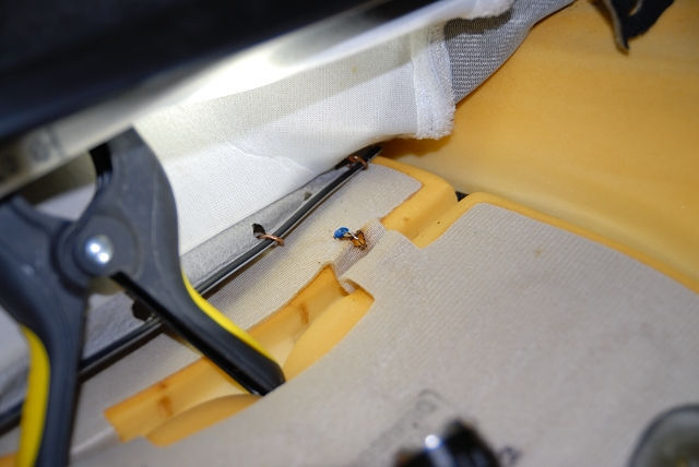

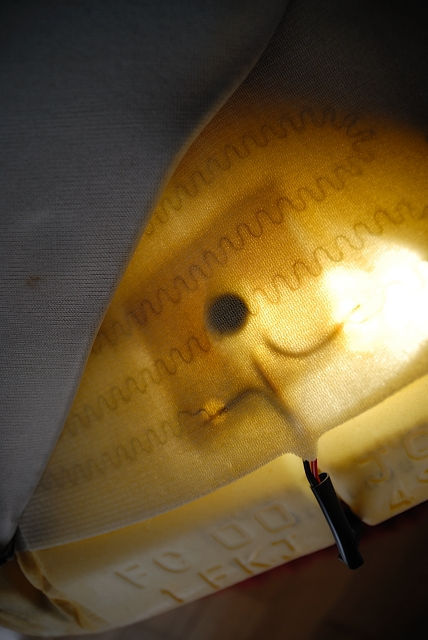

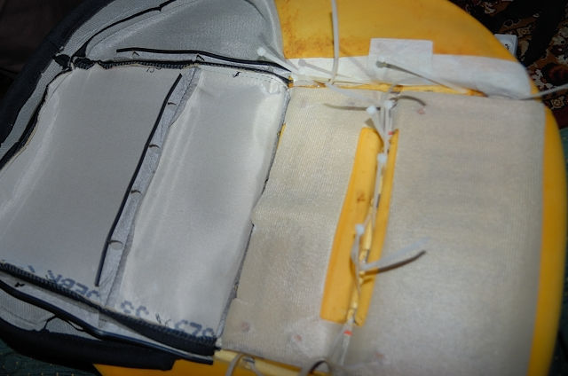

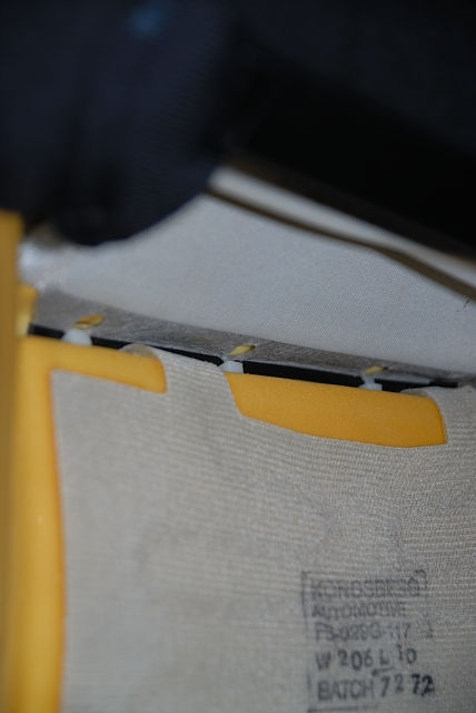

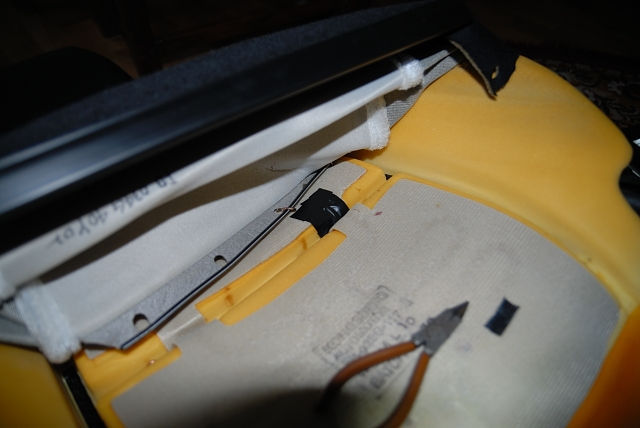

Idąc dalszym tropem niestety na kostce nr 2 już nie było ok, bo obwód był rozwarty i trzeba było szukać dalej. I teraz najgorsze, bo nie chciałem zdejmować poszycia oparcia, by odsłaniać poduszkę boczną. Na szczęście nie musiałem...

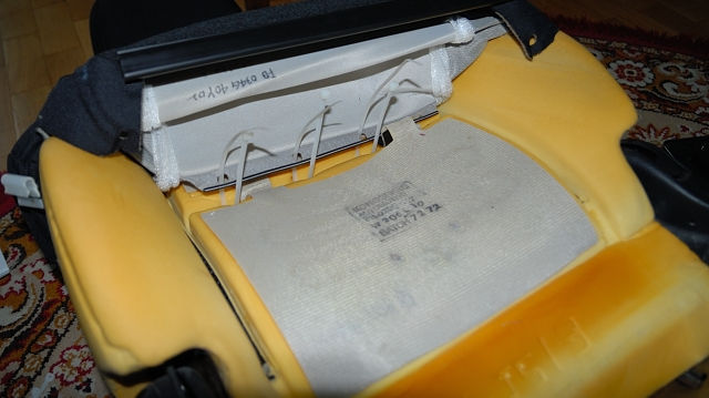

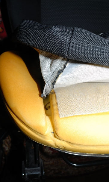

Tapicerkę zdejmowałem więc etapami od dołu do góry szukając miejsca przerwania obwodu na spiralce grzejnej. Spiralka wykonana jest z powlekanej plecionki, zapobiegającej zawilgoceniom.

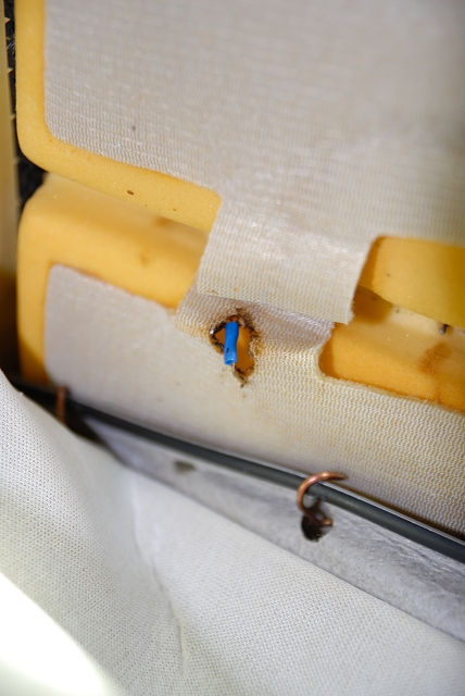

Po kolei zdjemowałem opaski miedziane mocujące tapicerkę do gąbki. Dopiero gdzieś w połowie wysokości oparcia pojawiła się przyczyna – przepalona spiralka.
Spiralka została zlutowana i zabezpieczona koszulką termokurczliwą oraz obłożona kilkoma warstwami (nie za grubo) taśmy izolacyjnej z obu stron.
TU TEŻ MAŁY EDIT:
Nie trzeba dawać grubej izolacji, bo to nie ma sensu. Lepiej będzie jak zlutowany element umieścimy luźno bez naciągania, gdyż podczas opierania się działamy własnym ciałem naprężając całą matę.
