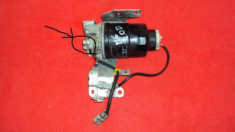

kawy napisał(a):które Mazdy mają fabryczny podgrzewacz w filrze o którym mowa w pierwszych postach
Nie ma reguły – jedna miały inne nie.
Podgrzewacz w obudowie to ten wypustek (jak go nie ma to nie ma podgrzewacza). Ale on jest kiepski.
d.pa

czesc. ja mam podgrzewacz w filtrze ale on jest chyba stworzony do temp. w oklicach 0* a nie -20 jak jest obecnie. zatankowalem na B.. (wiadomo jakiej stacji) do pelna paliwo ULTIM... ok. 60 litr. i caly czas lapie w filtrze. (parafina). podgrzewacz kupie na bank bo to zajebi... urzadzenie, tylko jest pytanie do tych ktorzy juz z niego korzystaja. czy ktos mial przypadek ze "zlapalo" paliwo na dojsciu ze zbiornika do filtra? bo z tego co wiem to raczej w filtrze zamarza, wytraca sie parafina itd., jesli tak to podgrzewacz z podlaczeniem pod stacyjke powinien w pelni sie sprawdzic. pozdro i oby do wiosny :)

Cena nawet bardziej jak dobra. Polecam STANADYNE każdemu z silnikiem DIESLA. Mając sprawny motor, wiele zimowych/okresowych bolączek przestaje mieć jakiekolwiek znaczenie: kijowe paliwa w baku, filtr Knechta, dylematy ile dolać benzyny/nafty/skydda czy tez mixolu do tankowanego ON...
Nie ukrywam, że mam podgrzewacz zamontowany u siebie. Auto ostatni tydzień stało nie ruszane, wczoraj wieczorem postanowiłem je przepalić, no bo przecież ile może stać wiecznie na mrozie. Zapalił od 1szego kopa, 5sekund nierównej pracy i błoga cisza.... jak na DITD odpalone na -15 przystało :) a w baku zwykły ON z 1-2-3...
