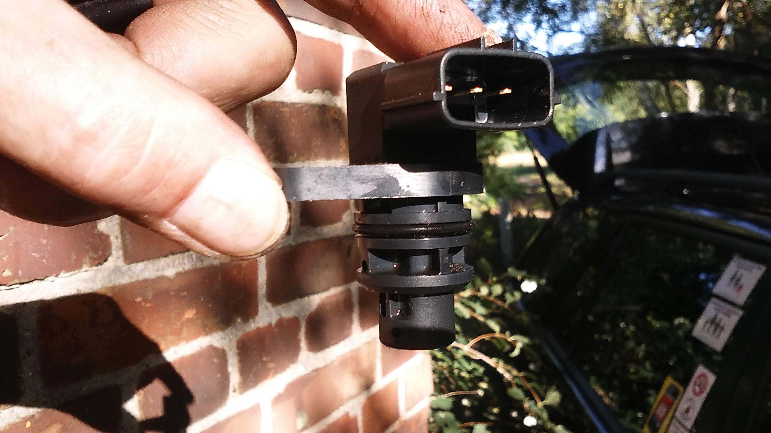

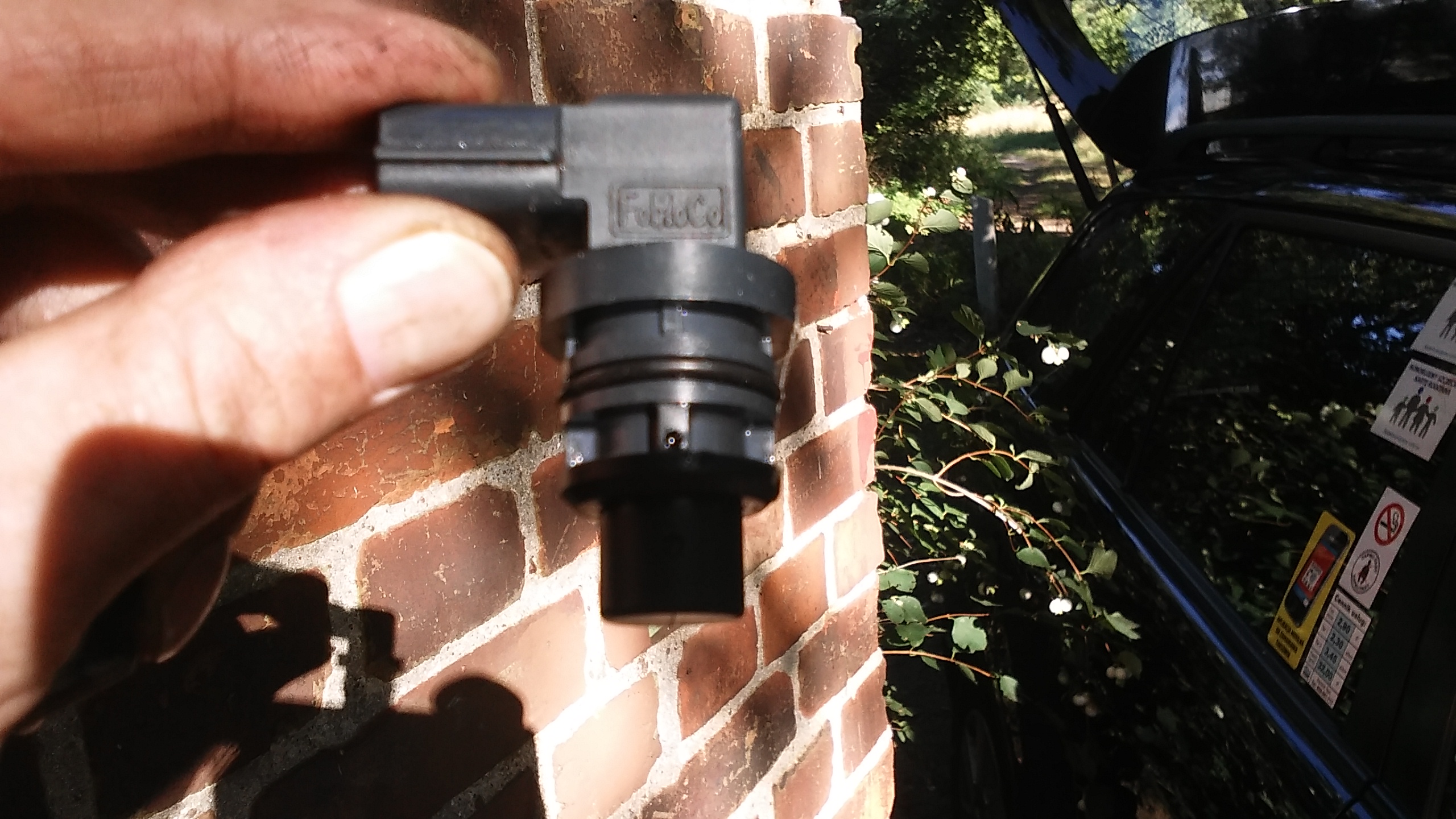

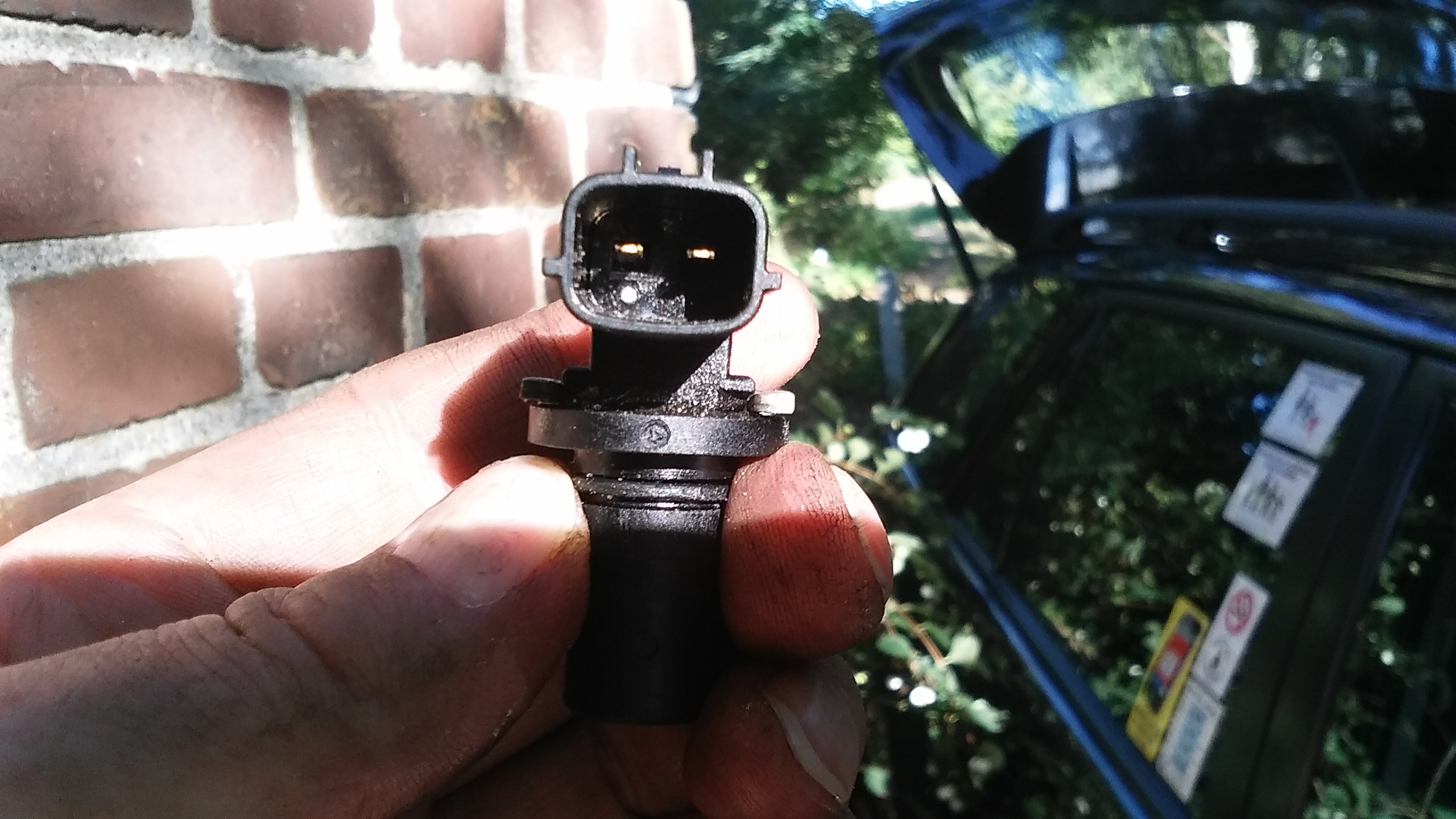

Zdjęcia na pierwszej stronie wątku niestety już nie działają. Moje jest słabej jakości (bateria słaba i bez błysku robione)
Mam pytanie czy to jest właśnie ten włącznik ? (widać że coś tam było klejone)
Wszystkie objawy wskazują na to, że jest do wymiany: bezpieczniki ok, żarówki ok, a świateł wstecznych nie ma.
Uploaded with ImageShack.us

Wstawiam jeszcze jedno zdjęcie, tym razem lepszej jakości. Pytanie tak jak wcześniej, czy na zdjęciu zaznaczony jest czujnik cofania?
