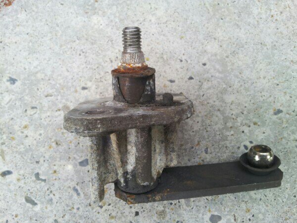

Postprzez pulkownik » 1 sie 2013, 15:51
Witam, chciałem się Was zapytać co kwalifikuje się do wymiany w moim przypadku. Wiem, że jasnowidzami nie jesteście, ale chodzi o to, że boje się, że jak to rozbiorę to już złożyć się nie bo się rozsypie.
Sprawa wygląda następująco, ramię wycieraczki opiera się o maskę i podczas pracy wycieraczek stuka. Przy zamykaniu maski muszę najpierw przytrzymać wycieraczkę żeby zamknąć klapę. Wycieraczka nie siedzi prosto na trzpieniu, wygląda tak jakby tuleja w środku się wytarła. Wszystko postarałem się ująć na zdjęciach.
Od: 17 wrz 2009, 13:42
Posty: 155 (3/0)
Skąd: Bielsko-Biała
Postprzez Fryta86 » 2 sie 2013, 06:39
Ramię wycieraczki jest przykręcone do trzpienia zakończonego stożkiem i na tym stożku z ząbkami się klinuje. Według mnie ramię poluzowało się na tym stożku i wystarczy dokręcić ustawiając ramię w odpowiedniej pozycji (po obrocie). Jeśli to coś poważniejszego (opcja druga) i cały trzpień jest przekrzywiony to może oznaczać że pękła obudowa w której obraca się trzpień, a która jest przykręcona do karoserii.
Widać to tutaj:
Opcja troszkę lżejsza że cała ta oprawka jest skrzywiona czyli np. pękła jedna śrubka mocująca to ustrojstwo :)
Odkręć tą jedną nakrętkę która trzyma ramię wycieraczki i powinno Ci to wystarczyć żeby zdiagnozować problem.

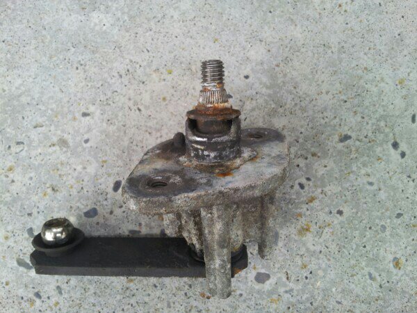

Postprzez pulkownik » 25 wrz 2013, 16:16
Dzisiaj udało mi się to wymienić. Roboty na 20 minut i spokój na długo. To co zobaczyłem po wyjęciu starego trzpienia przeraziło mnie – aż dziwne że to jeszcze działało. Poniżej fotki

Postprzez bahamut24 » 12 mar 2015, 19:47
Witam ,
Mam nadzieję ,że temat jeszcze aktualny . Potrzebuję pomocy , piszczała mi wycieraczka od strony kierowcy . Skorzystałem z fotorelacji i wszystko było ok do czasu. Gdy wykręciłem mechanizm, trzpień luźno wyszedł z obudowy, bez oporu
Obrazek ( przepraszam ,że twoje zdjęcie wykorzystałem ale swojego nie miałem) wyczyściłem środek i ten wałek a potem środek nasmarowałem ale wałek bardzo luźno chodził wręcz sam wypada z tej obudowy. Złożyłem do kupy ale wycieraczka delikatnie wychodzi poza szybę :( Czytałem ,że to przez luz ale możliwe ,że przyczyną jest przymocowanie tego mechanizmu na 1 śrubę? Druga pękła na pół przy odkręcaniu i przykręciłem tylko na jedną . Jeśli są luzy wewnątrz tej obudowy to można gdzieś to kupić? Jakieś namiary? <nauka>
