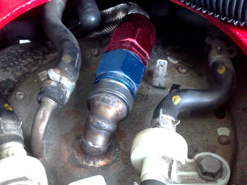

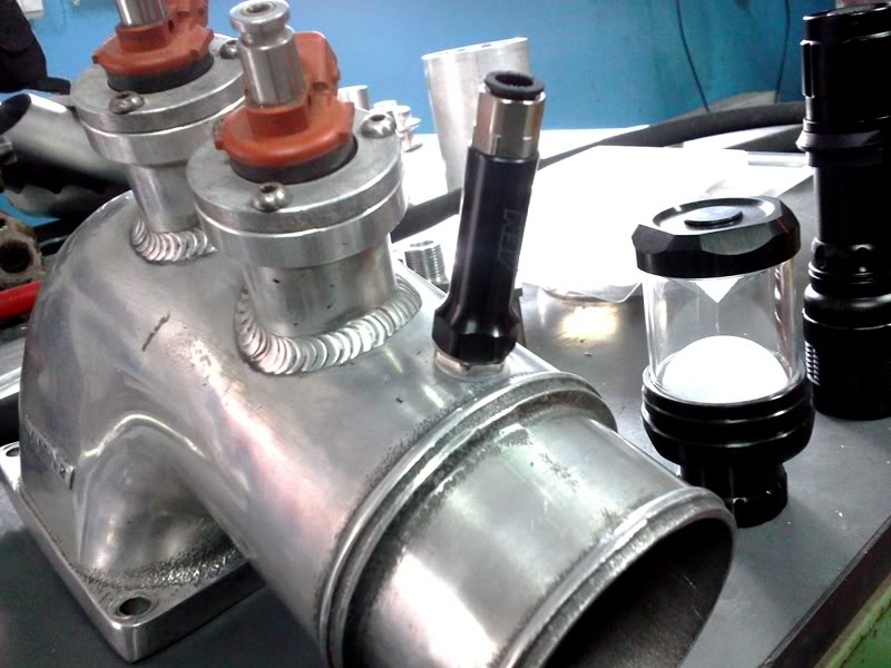

Z racji faktu ukręcenia przez moje niezgrabne ręce jednego z aluminiowych fittingsów – stoję z pracami i czekam na paczuszkę z daleka :( W międzyczasie, Proper (big thx) nagwintował mi kolanko dolotu pod wtryskiwacz metanolu...
...złożyłem to, co nowe z tyłu auta i pod nim (poniżej fotka przedstawiająca wyjście z baku 10AN'em)

Pit napisał(a):pod wtryskiwacz metanolu...
a jak on będzie sterowany?
Progresywnym sterownikiem będącym w zestawie. A ściślej – nie wtryskiwacz będzie sterowany, tylko pompa w bagażniku. Polecam lekturę: http://www.aemelectronics.com/water-met ... ngines-51/ :) lub prezentację:

Neonixos666 napisał(a):Czyli obniża temperaturę w dolocie i nie ma spalania detonacyjnego, oraz większy boost można uzyskać.
Coś w tym stylu. Poprzez obniżenie temperatury zasysanej mieszanki przesuwa się dalej niebezpieczeństwo spalania stukowego, co w konsekwencji pozwala na dmuchanie wyższych ciśnień i podciągnięcie bardziej agresywnie zapłonu. Silniki rotacyjne bardzo mało wybaczają, jeżeli chodzi o stuki. System AEM ma jeszcze fajne ficzery w postaci systemu zabezpieczającego przed brakiem czynnika opartego na wartości jego poziomu w zasobniku. Można np. podpiąć sobie wyjście do solenoidu sterującego wastegate'em i otworzyć go w momencie braku wody/metanolu.

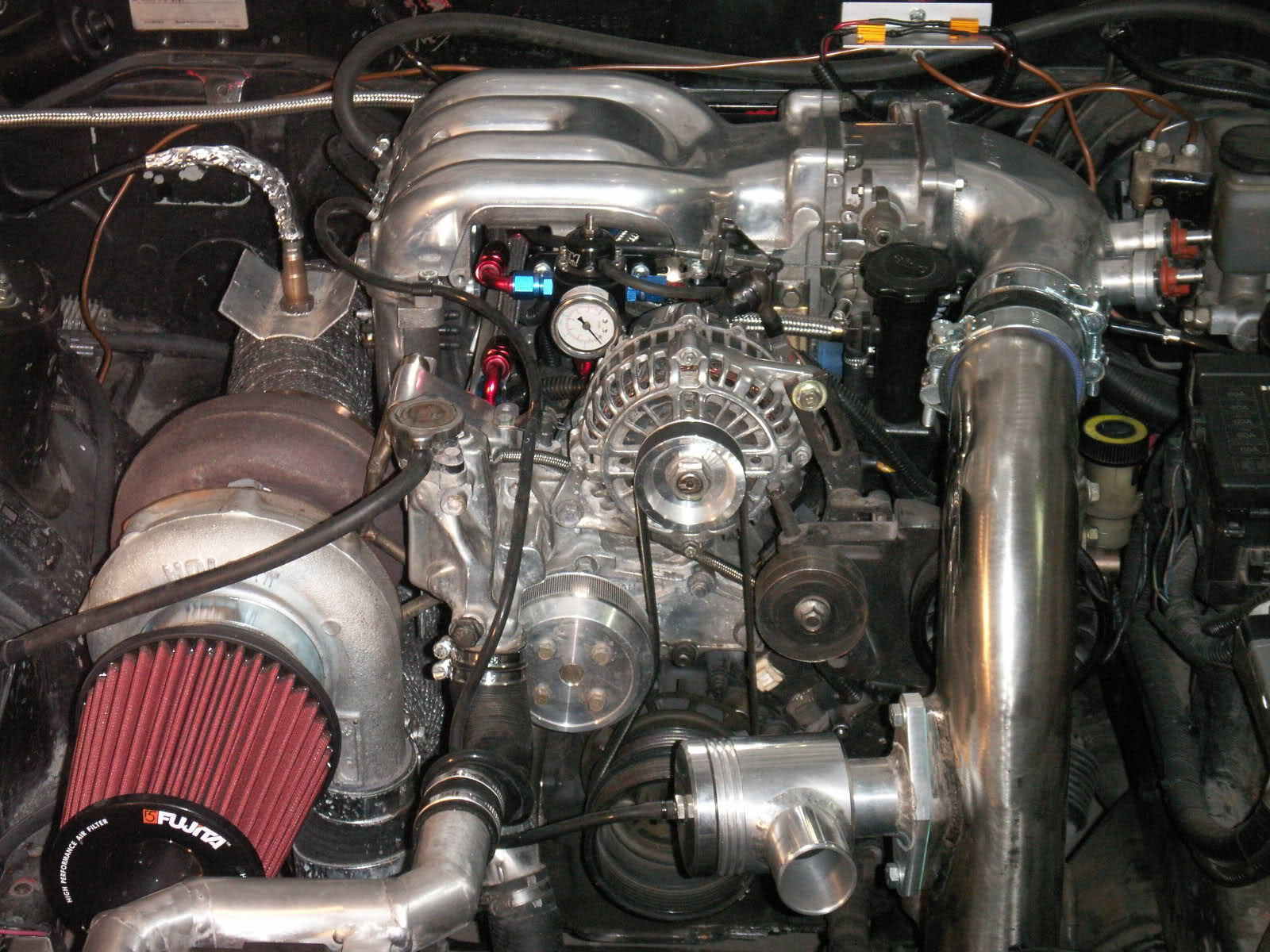

W dzisiejszy niedzielny wieczór, chcąc jakoś konstruktywnie zwieńczyć tydzień, wpadliśmy z Five'em na pomysła, aby odpalić RX'a na trzeciej już wersji układu paliwowego w historii tego auta (w sumie obecny system został zbudowany od podstaw na nowo)...
Mamy: dual Walbro w baku (255 lph x2), wtryski: 1300 cc x2 primaries, 1680 cc x2 secondaries, customowe listwy, regulator ciśnienia paliwa, przewody o delikatnie zwiększonej średnicy, zmieniony zamysł obiegu paliwa w układzie... O tym pisywałem już wcześniej...
Auto udało się odpalić po całkiem niedługich przemyśleniach. Ustawiliśmy ciśnienie na 2,8 bar i zaczęliśmy imprezę :) Konkluzje:
* Apex'i PFC nie ustala wartości wtryskiwanego paliwa w oparciu o zadeklarowaną wielkość wtryskiwaczy
* Wzmacniacz zapłonu wraz z dobrymi świecami eliminuje problem floodingu, nawet zalewając zimne auto na starcie 220% ilością paliwa odpowiedniego do zastartowania :)
* RX-7 potrafi odpalić i chodzić minutę czasu z zerowym ciśnieniem paliwa na listwie i odpiętymi pompami paliwa ;) lol :) Co stało się idealnym i prawie bezobsługowym pomysłem na deflooding
* to bujda, że wtryskiwacze 1300 cc jako primaries ubijają "normalne" wole obroty :) Spokojnie wyregulować można 1200 rpm
Film z idlowania na 1300 cc zalinkuję jutro (ładuje się na YT) :) Samochód ożywiony bez większych niespodzianek... następny wolny wieczór przyniesie zapewne pierwszy cruising :)

Postprzez Fiveopac » 9 sie 2011, 11:28
piwo napisał(a):Apex'i PFC nie ustala wartości wtryskiwanego paliwa w oparciu o zadeklarowaną wielkość wtryskiwaczy
czyli trzeba od nowa mape rpzestawiac o iles set tam procent?z tego wnika ze ze w det3 lepiej troszke pomyslal jadziwn z softem.tam zmiana wielkosci wtryskiwaczy powoduje zmniejszenie paliwka.
Dokladnie jest tak jak piszesz i bije sie w piers, ze zakladalem, iz jest inaczej (wiem, jestesm rozpuszczony przez ms'a :P ). Po pol godzinie walki z cranking time po prostu wrocilismy do poprzedniej mapy, wymnozylismy w mapie paliwa zakres operowania wtryskow primeries przez 0,42 (roznica % wielkosci wtryskow nowach a starych) i silnik zagadal jak złoto <spoko>

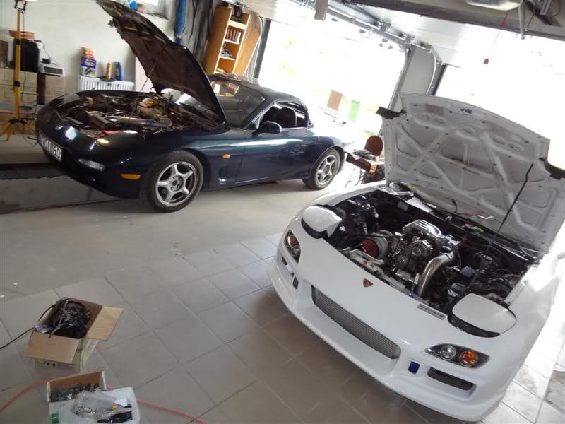

...tymczasem :)
W weekend przybył pewien jegomość w celach diagnostyczno – naprawczych sekwencyjnego sterowania twin-turbo, przy czym wraz z kolegą Fiveopac'em zadeklarowaliśmy pomoc :)
Hitnęliśmy target i Jesusik może się od tego czasu cieszyć ciągłym boost'em :)
...i zapomniałbym... 305 Dunlop nie zmieściły się w nadkola, więc ku zmartwieniu trakcyjnych malkontentów zanabyłem Federalki 265/35R18 na tył :)
