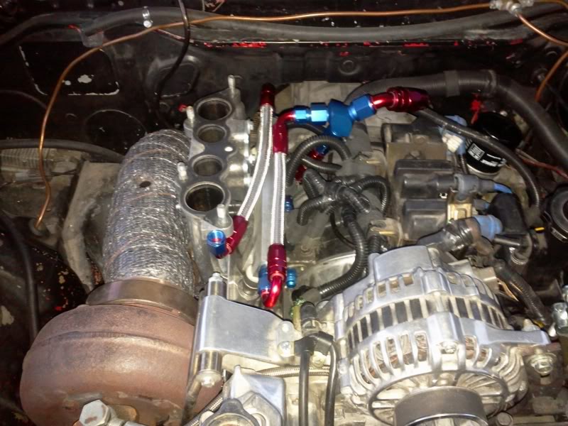

:) zmieniając trochę temat... W wolnych chwilach coś tam sobie dłubnę ostatnio... Zarobiłem kilka wężyków paliwowych i zawiesiłem FPR'a :)

Postprzez mlody1921 » 17 lip 2011, 15:37
Bosko ja nie wyobrażam sobie auta z otwieranymi oczami nie śpiochami :D
Blow Off wygląda męsko przy hx50 :D

mlody1921 napisał(a):Blow Off wygląda męsko przy hx50 :D
Muszę jeszcze podciąć go przy flanszy i dać przyspawać tak, aby leżał prosto :)
