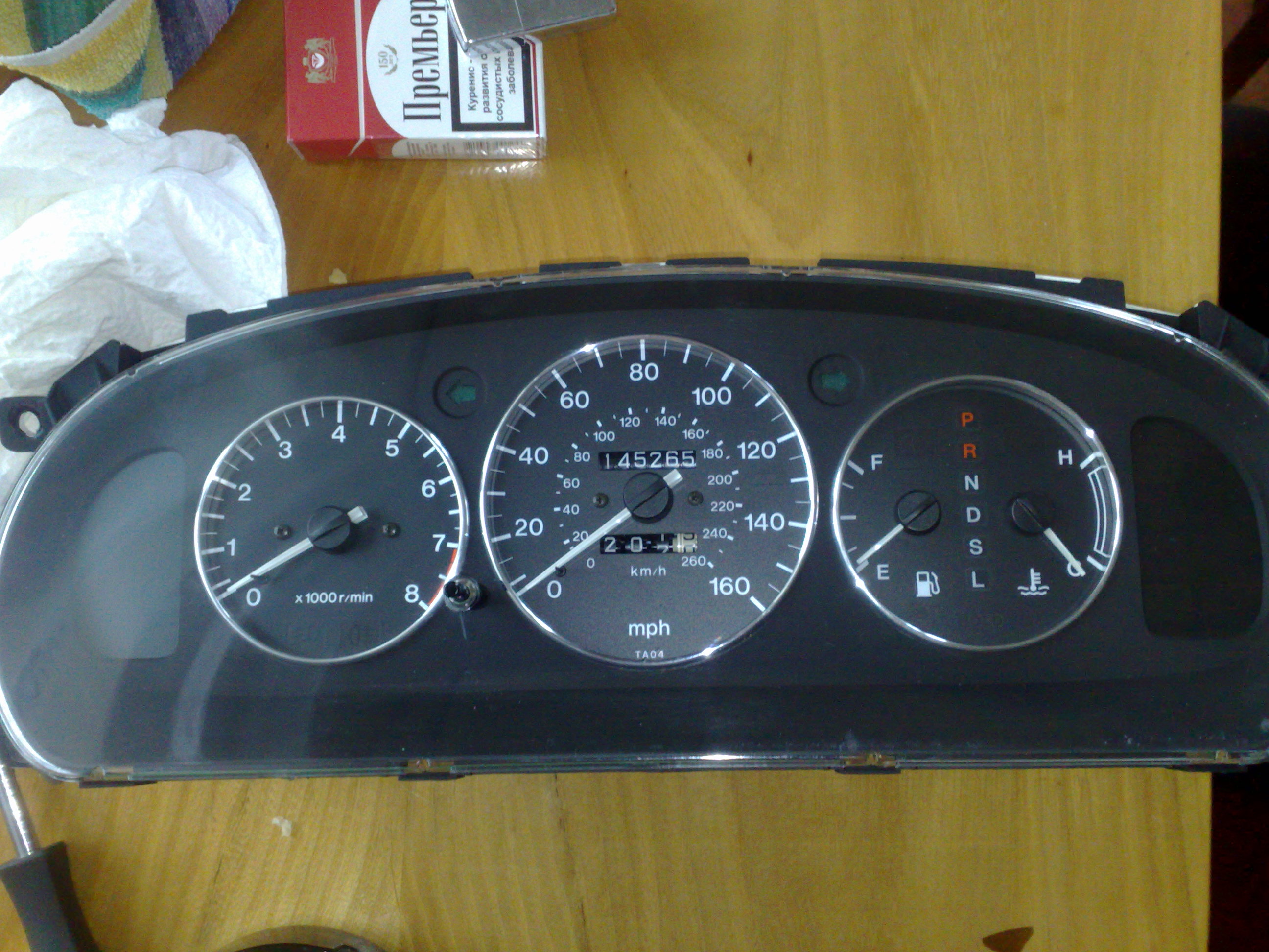

Licznik <serduszka2> :
Jeszcze w domu
Już w aucie:
Ostatnio edytowano 30 lip 2018, 12:29 przez radar88, łącznie edytowano 1 raz

W budziki w nocy:
