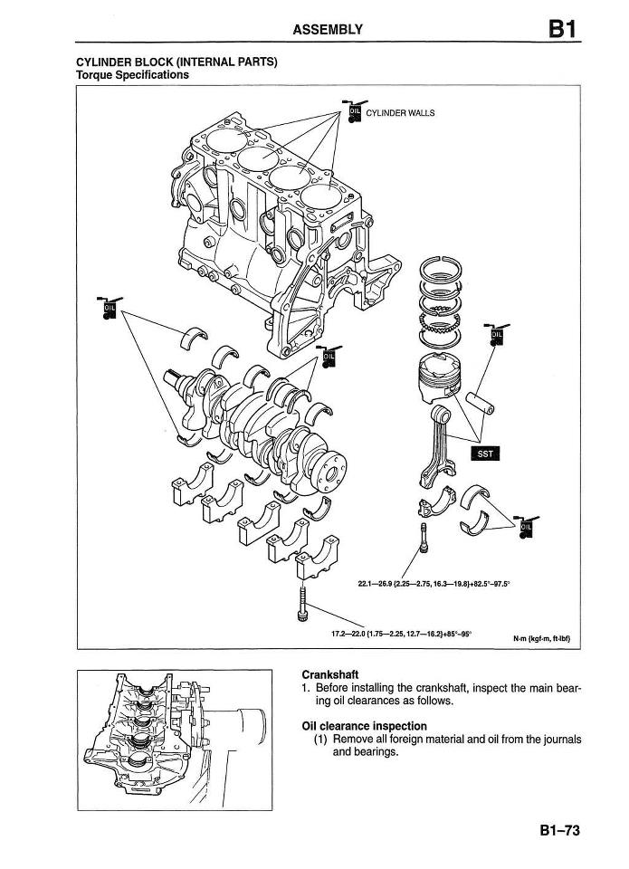

tak więc ponawiam pytanie – jakim momentem przykręcać:
1. pokrywy panewek głównych
2. pokrywy panewek korbowodowych
z góry dzięki za odpowiedź

Jeżeli w GF jest tak samo jak w GE to masz.
¼ – 16,851s

Siw-y napisał(a):Jeżeli w GF jest tak samo jak w GE to masz.
no właśnie tego nie wiem, ale dokręciłem jakby było tak samo :)

Postprzez kris87nt » 14 sty 2019, 19:53
Czy momenty dokręcania panewek (tłoków) są takie same jak na zdjęciu wyżej?
