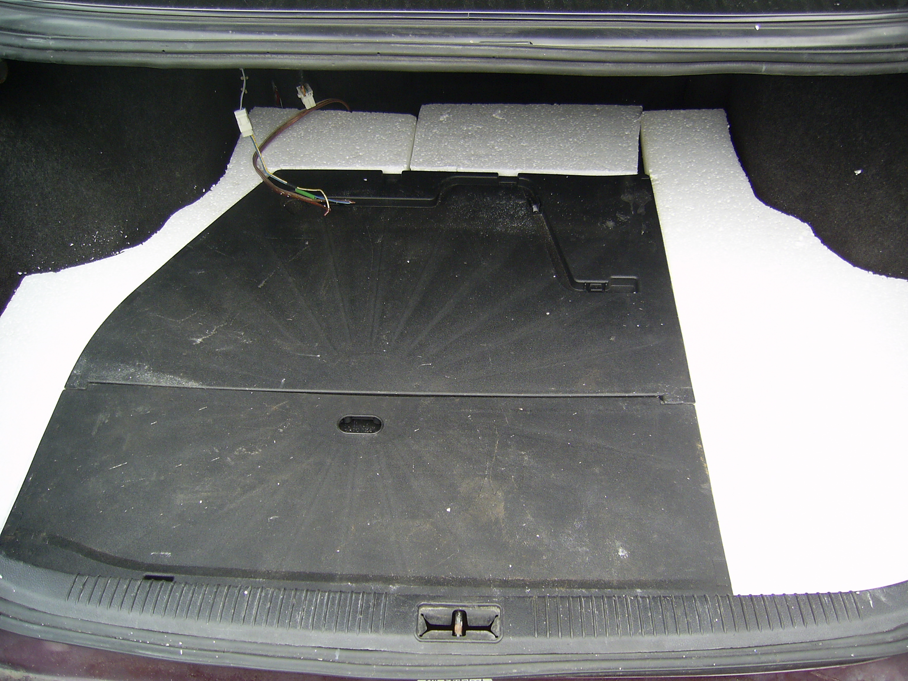

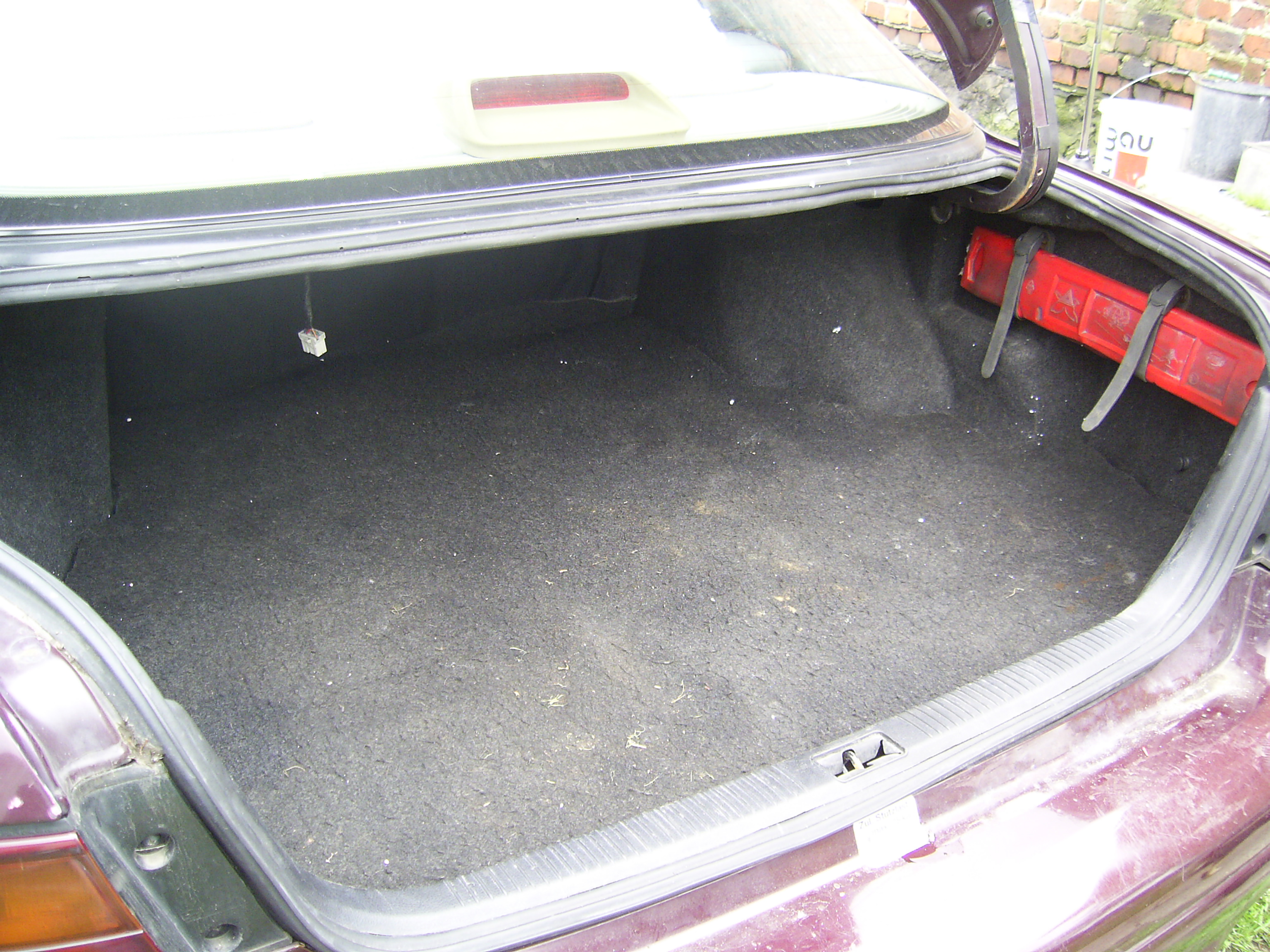

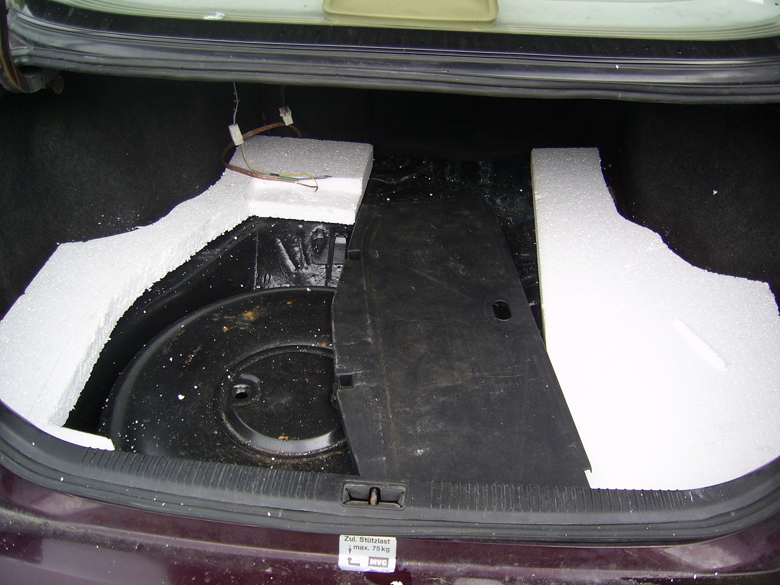

Dzisiaj wziąłem się za mój nieszczęsny bagażnik, ponieważ mam butlę w kole która wystaje, mata bagażnika nie układała się równo w płaszczyźnie. Praca na godzinkę i efekt:
Co prawda straciłem na całym bagażniku ok 5cm lecz jest równo i mata się nie ściąga i nie zawija.

Postprzez boczek86 » 5 lip 2011, 15:51
elegancko to wyglada :) 5 cm to nie tak duzo :) ja dzis w bagazniku robilem pozadki i miejsce :) przykrecilem kolo dojazdowe do gory nogami i pelno [tiiit] tam pochowalem :) fajnie patrzec jak auto wrocilo do zycia :) jestem pelen podziwu <spoko> <spoko> <spoko>

Postprzez Radex » 5 lip 2011, 16:37
bardzo skrzypi ten styropian podczas jazdy?

Postprzez radar88 » 5 lip 2011, 16:41
Jeszcze nie testowałem więc nie wiem, zrobiłem to za poradą mojego znajomka, chyba nie będzie tak źle ;)

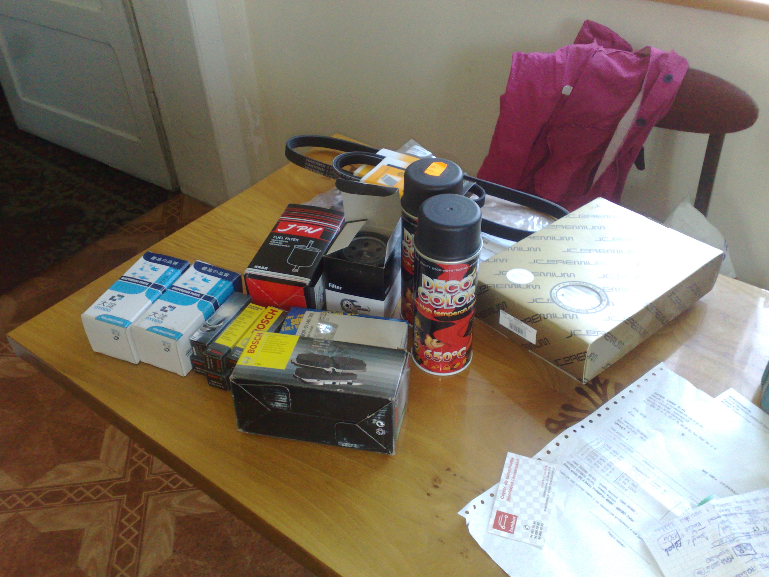

Dziś objeździłem kilka sklepów: IC, Jambor Częstochowa, Edpol, zakupy:
Olej 15W40 5litrów Castrol Magnatec
Klocki hamulcowe: Bosch 0 986 460 975
Filtr oleju: Mitsubishi J1313016
Filtr powietrza JCPREMIUM
Paski klinowe: 4PK925 Continental Contitech , 5PK1005 Continental Contitech
Klocki tył: MK 90R-01146/382
Filtr paliwa: JPN 30F3007JPN
Uszczelki zaworów: NPS
Uszczelki kolektora – zamówione
Łączniki stabilizatora – OYO 60Z3003OYO
Świece zapłonowe: Bosch FR 6 KL 332 S
Tarcze na tył – JAPAN CARS Allegro w drodze
Deco Color high temperature (650 stopni) puszka x2 Czarny mat na kolektor oraz dekle zaworów.
Lista jeszcze trochę długa i dalsza część zakupów po niedzieli.

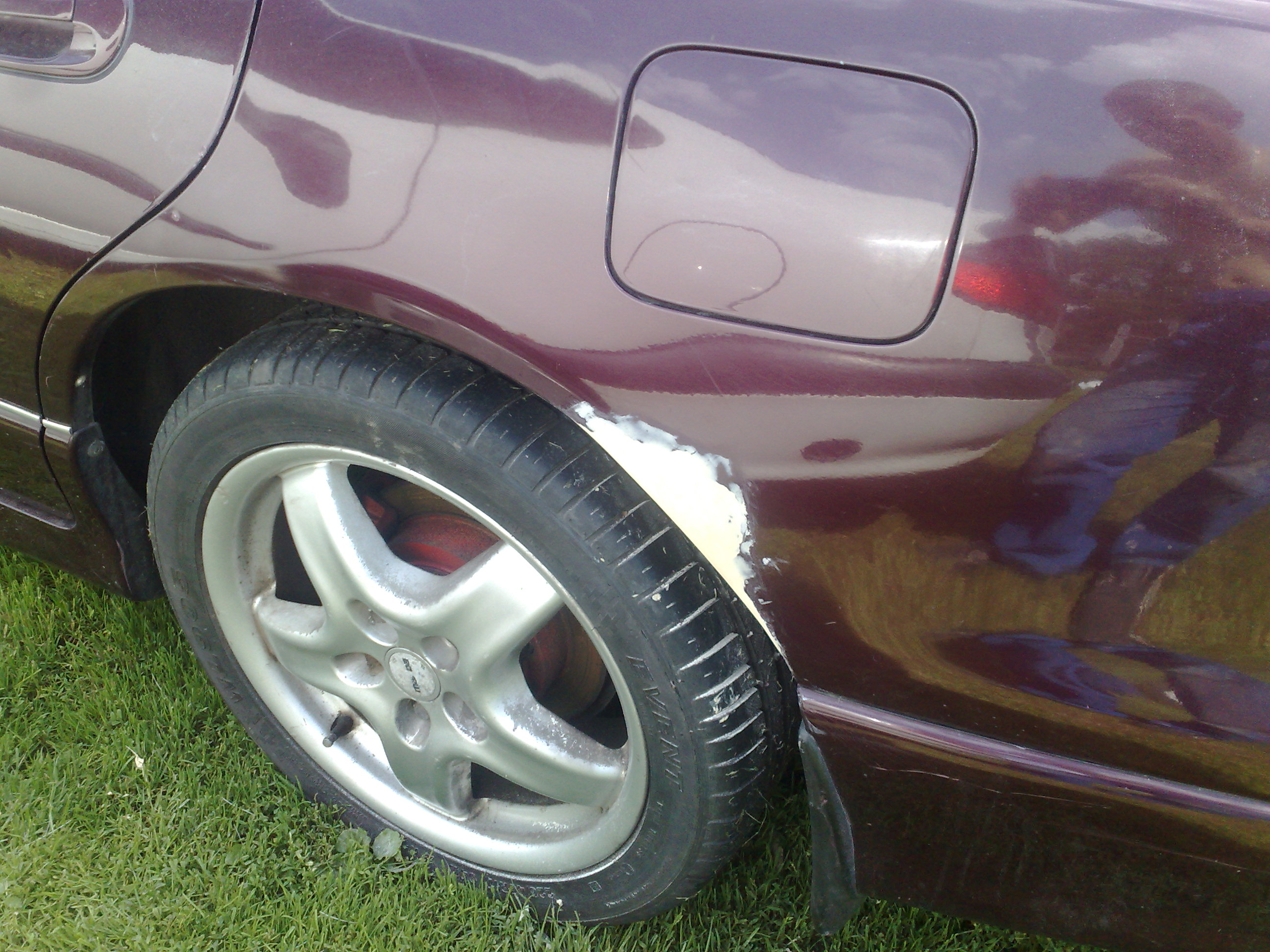

Ostatnim dniami zaszpachlowałem trochę tylne nadkole:

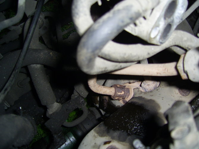

Postprzez radar88 » 10 lip 2011, 14:53
Witam Cię Siwus mam pytanie.
Wychodząca rurka od dolotowego do wydechowego. Nie mogę jej odkręcić, ponieważ jest zapieczona od ciepła. Moje pytania:
Mas sposób na odkręcenie jej?
Czy można ją odciąć i czy kupię nową?
Jak się ta rurka w ogóle nazywa?
Zdjęcie rurki:

Postprzez Wodzu » 10 lip 2011, 20:41
Co do rurki to odkręcałem dolną, najpierw zalałem dobrym odrdzewiaczem Wurth, odczekałem 30 min i odkręcałem żabką. Po chwili poszła bez bólu.

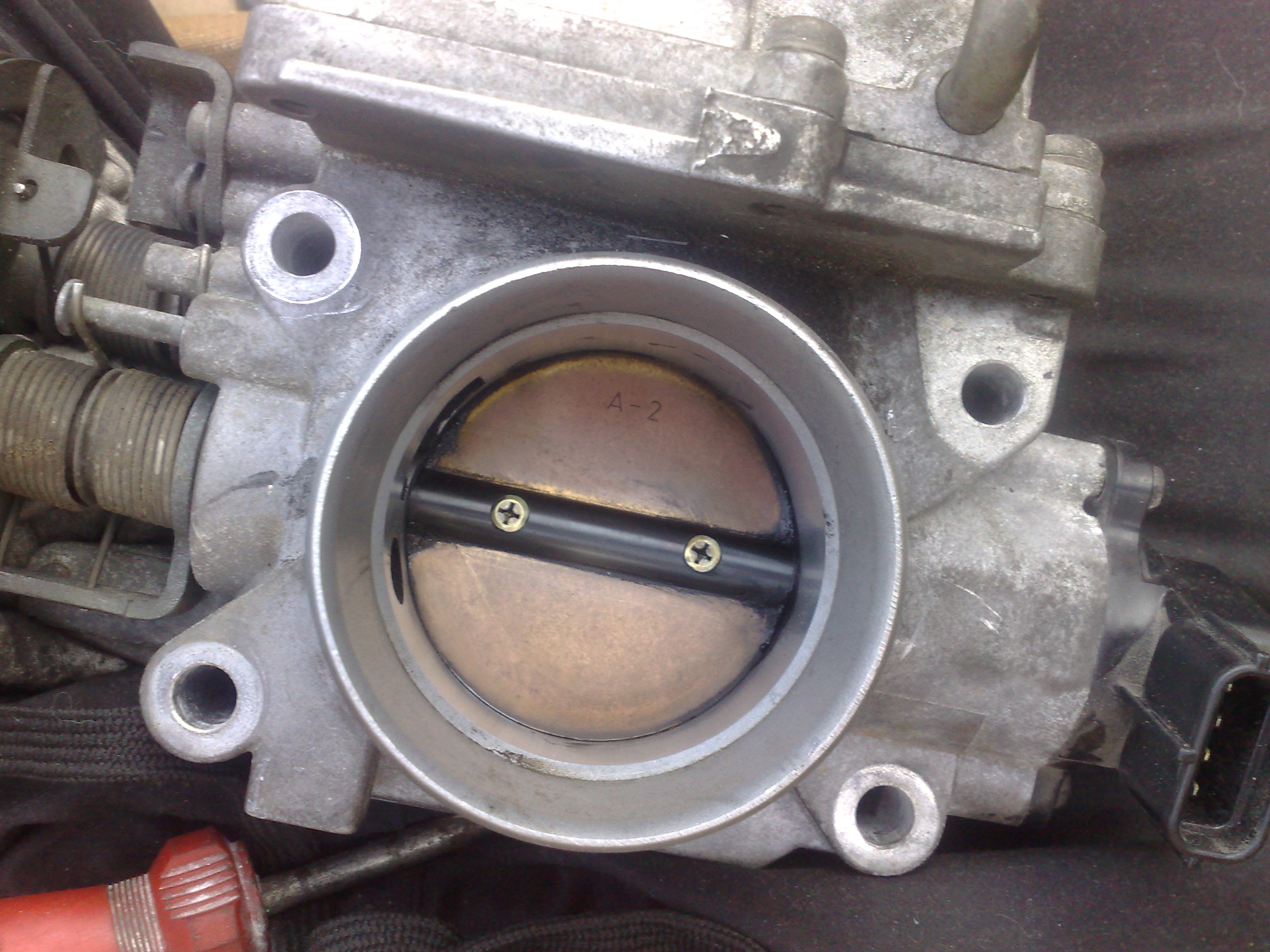

Postprzez radar88 » 10 lip 2011, 22:23
Kolektor zdjęty, już wybebeszony z listwy i wszystkich zbędnych pierdółek, wyczyszczony, jutro zabezpieczam i maluję. Dekle ściągnę po obejrzeniu kolektora wydechowego.

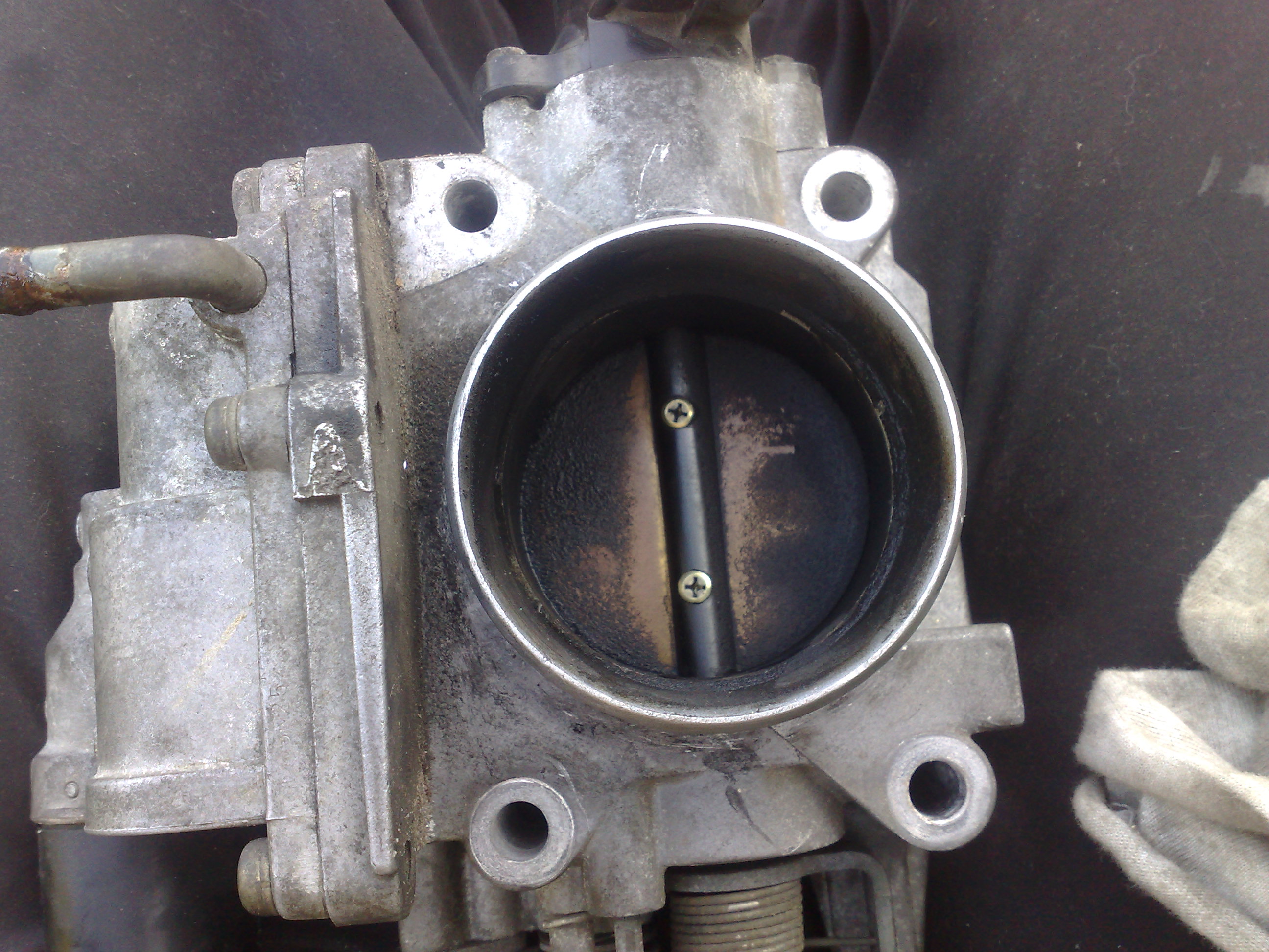

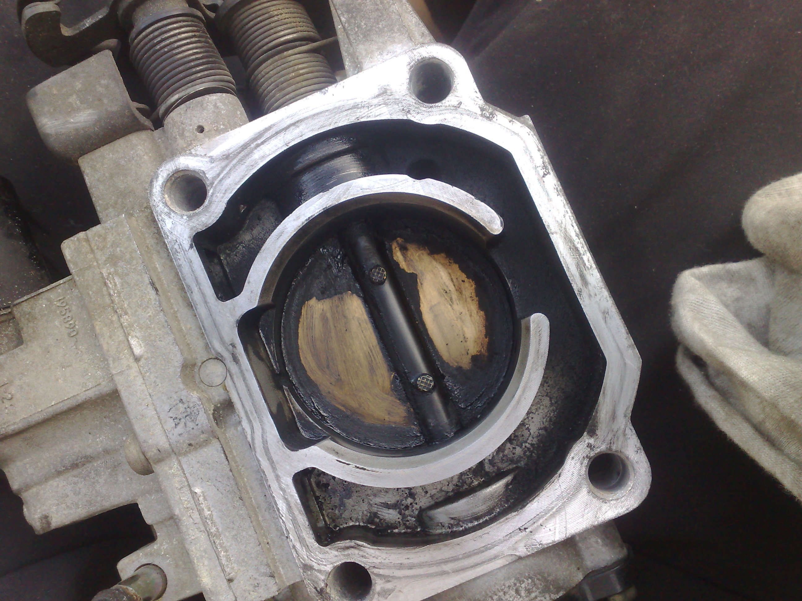

Przepustnica, czyszczenie:
Przed
Po
Dzięki Wodzu, ja psikałem WD 40 i też się udało.

Postprzez kuraz » 11 lip 2011, 17:12
Czy zeby przeczyścić przepustnice trzeba ją całą rozebrać? jeśli tak to duzo roboty jest? mam strasznie zasyfioną na samym początku (brud wygląda jak smoła), az się boje pomysleć co jest w srodku :/
