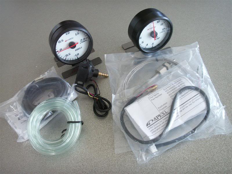

Dziś dobry dzień, świeżutkie, luxterożerne, ciepłe jeszcze, ustrzelone dwa zegarki (chciałem tylko EGT, boost wpadł przypadkiem). Ceremonia otwarcia, termopary, boost sensory, jebitne blue podświetlenie i inne takie w komplecie :D Lans, co? ;)
