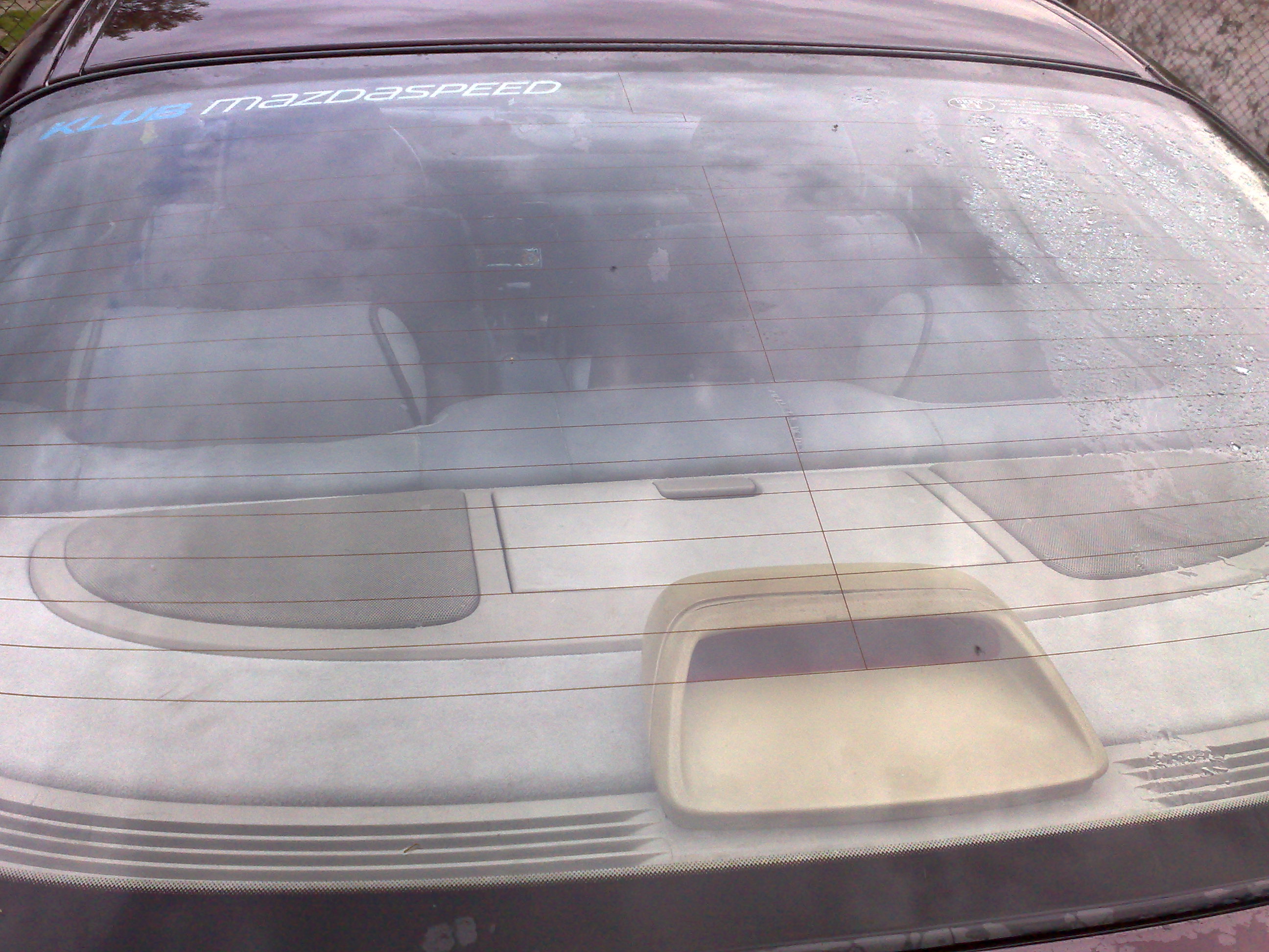

Półka jasna jak to w Milleni:
W sieci pająka:

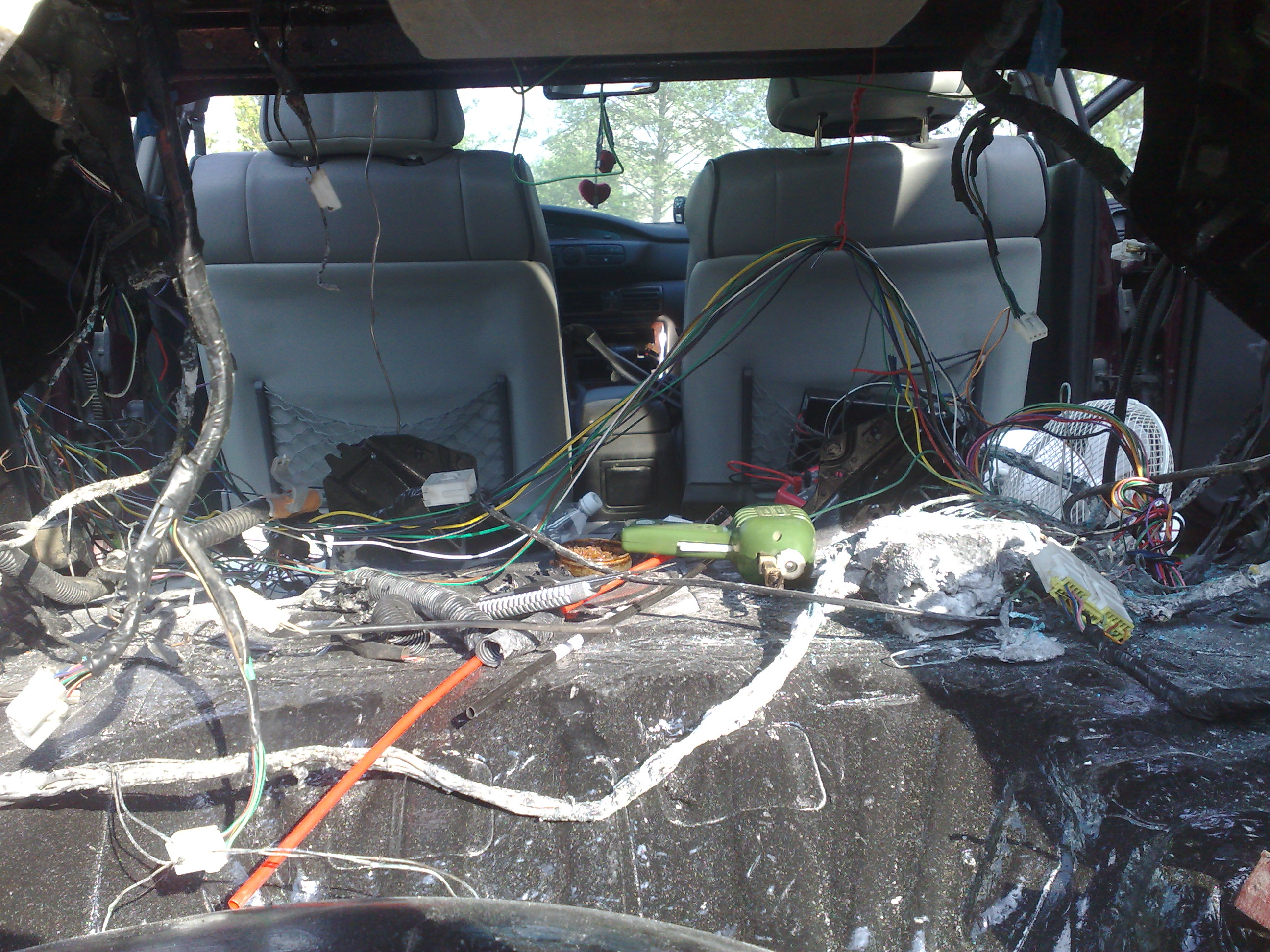

Zabawa z kablami...heh cała sobota i niedziela poszła, zahaczę jeszcze poniedziałek. Aż się boję aku wkładać na koniec.Sporo kabelków zostało więc na pewno będzie kilka pytań, został jeden przekaźnik który nie wiem do czego jest, kolory kabli zapodam jutro w poście, jak ktoś będzie miał chwilę to by looknął w bagażnik swojej milleni i podpowiedział od czego to ustrojstwo jest.

Jeszcze zobaczymy co z tego będzie. Problemy się już zaczynają,

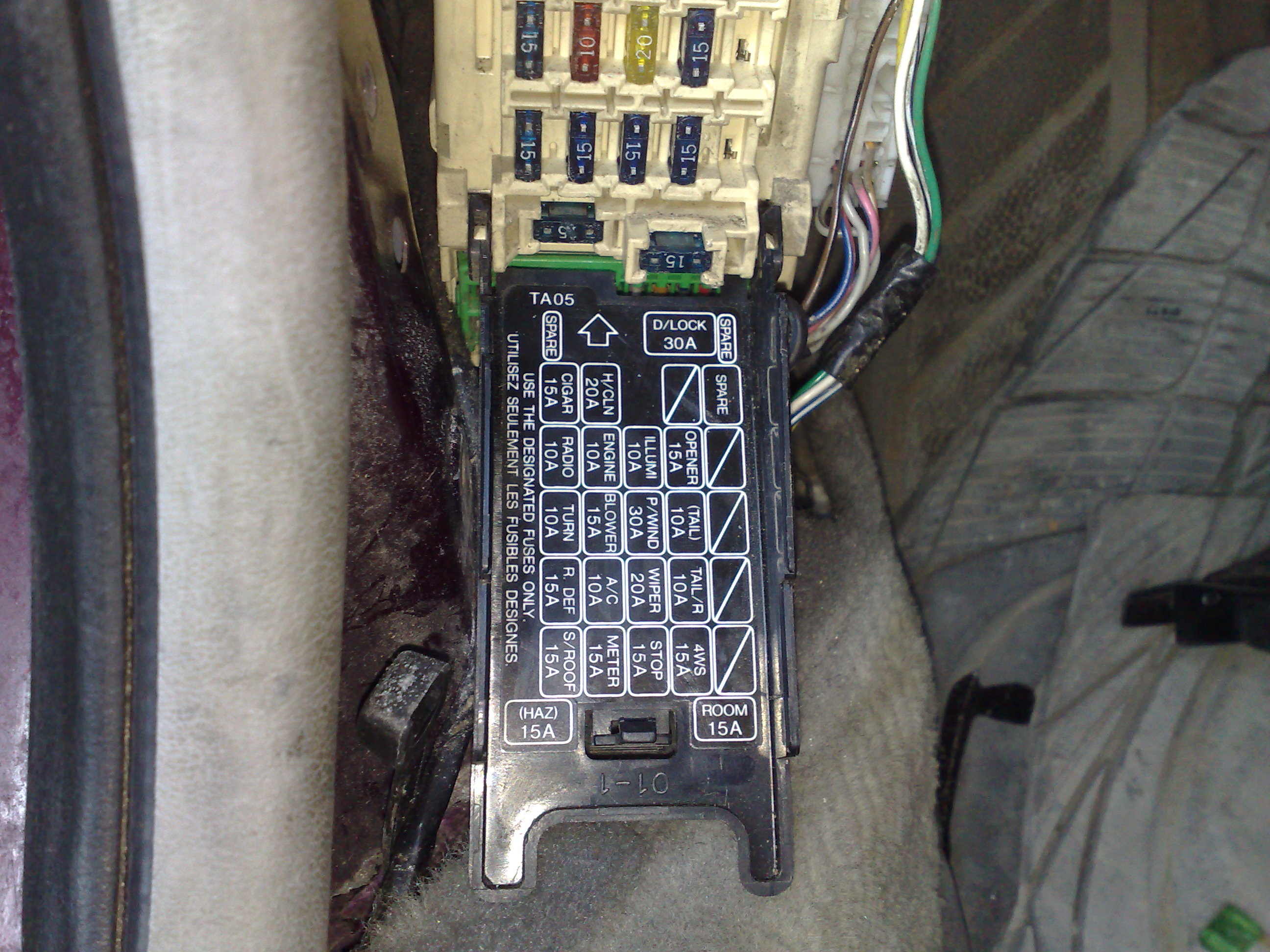

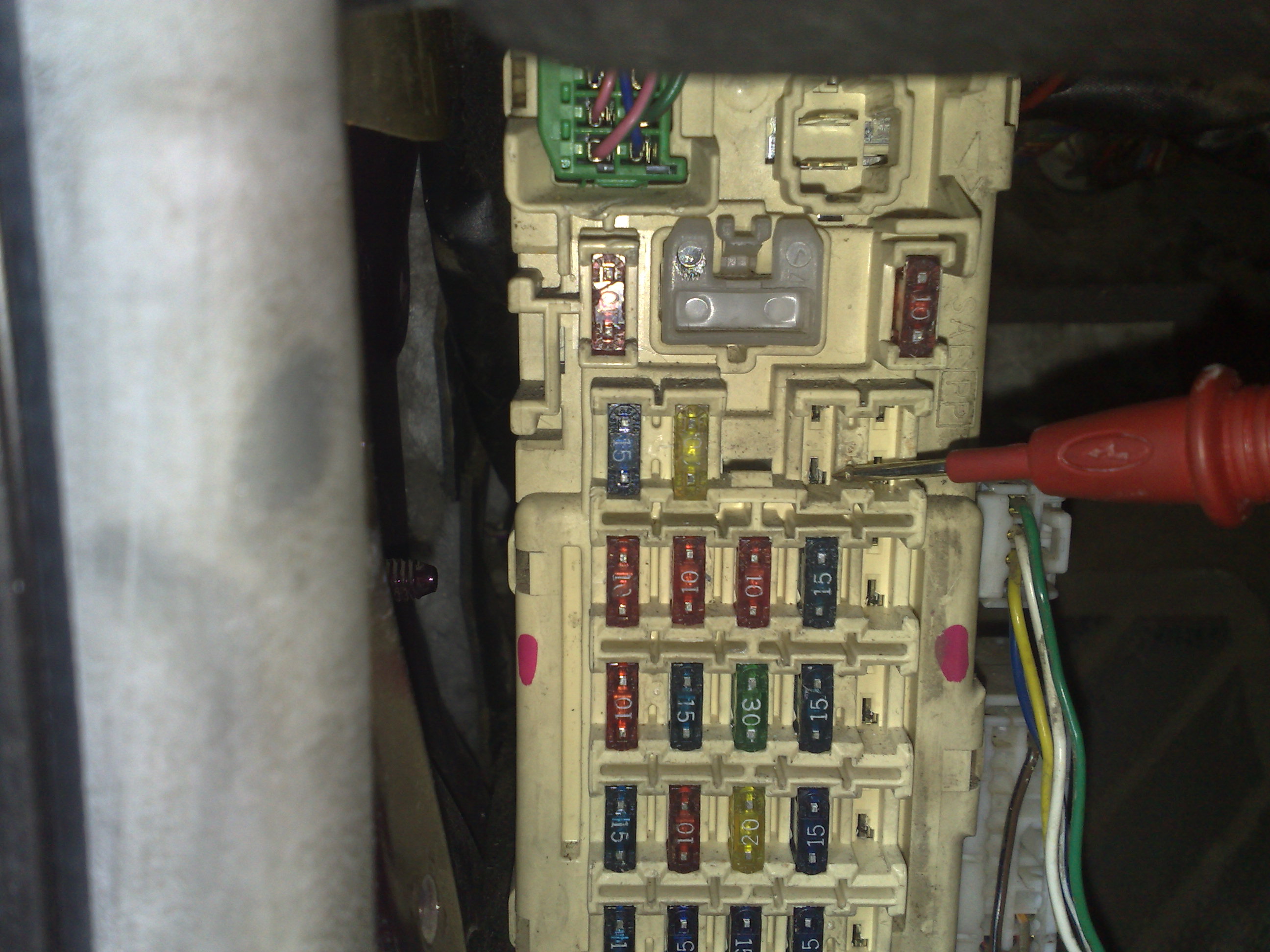

Więc od początku, zakończyłem lutowanie kabli, lecz nie wszystkie są połączone, podłączyłem akumulator i zaświeciły się kontrolki TCS OFF, OIL, BATERY, ABS, (tak jak by na zapłonie) kluczyka w stacyjce nie było a kontrolki się zapaliły, po wykonaniu telefonu do Janusza (Janusz626), poradził odpięcie przekaźnika H300, odpiąłem i nic, telefon do Marka, doradził wyciągnięcie bezpieczników, wypiąłem bezpieczniki i jeden okazał się trafiony lecz... i tu się zaczyna,bezpiecznik wagi 30A, brak opisu na klapce, zdjęcia:
Miejsce bezpiecznika:
Tabliczka z opisem:
Czy ktoś może powiedzieć mi do czego on jest? Jak go wypinam wszystko gaśnie i dopiero po przekręceniu kluczyka wszystko zachowuje się jak trzeba.

Teoretycznie tak lecz w Angolu też miałem włożony bezpiecznik o wadze 30A, jak by ktoś mógł zajrzeć do siebie i looknąć jak to się prezentuje u innych.

radar88 napisał(a):w Angolu też miałem włożony bezpiecznik o wadze 30A, jak by ktoś mógł zajrzeć do siebie i looknąć jak to się prezentuje u innych
Patrzyłem przed chwilą na bezpieczniki u siebie i ... mam nieco innaczej.
W miejscu zaznaczonym na foto we wcześniejszym poście nie mam nawet u siebie styków do bezpiecznika nie mówiąc już o samym bezpieczniku.
Zresztą popatrz na PW.

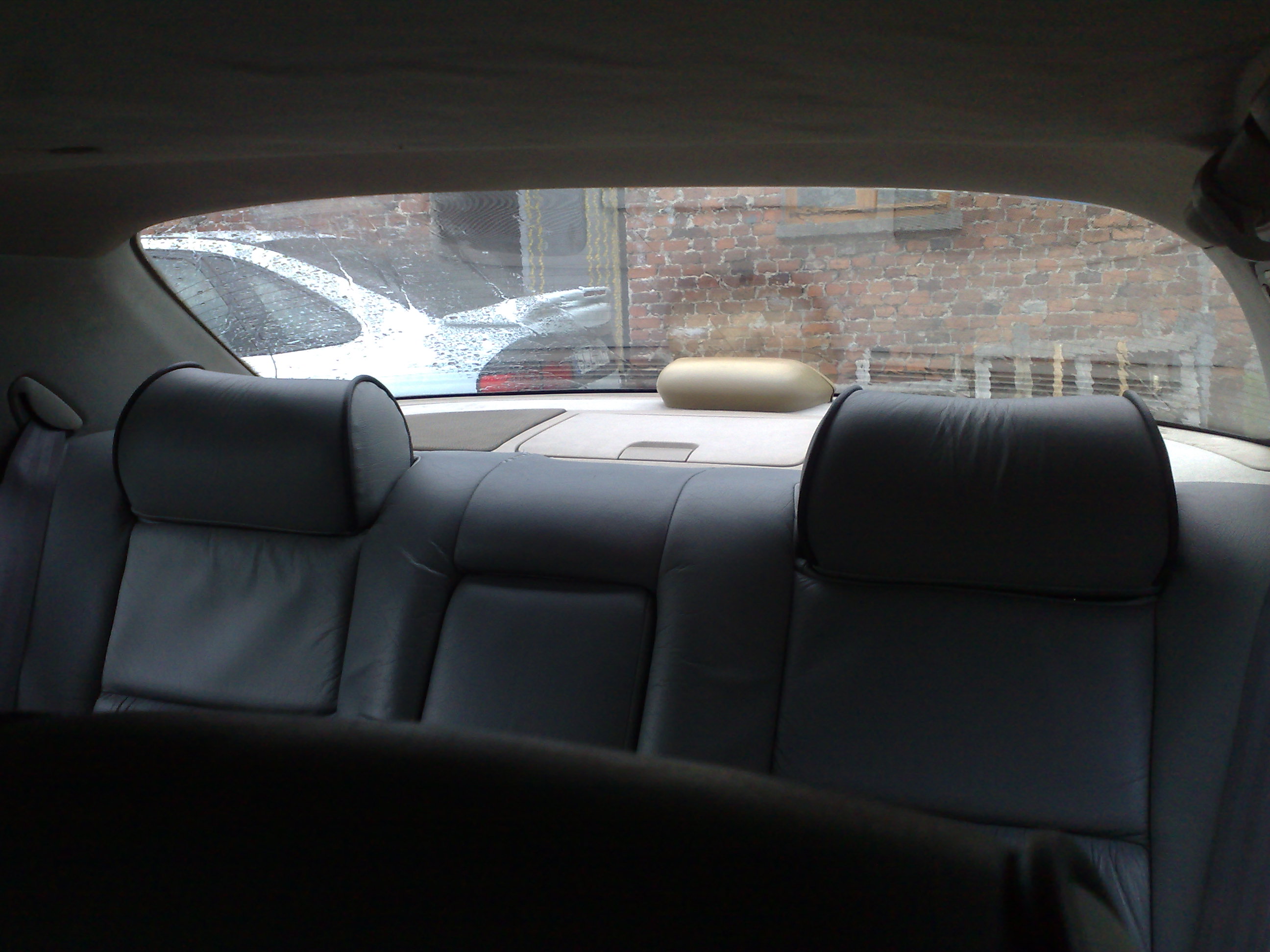

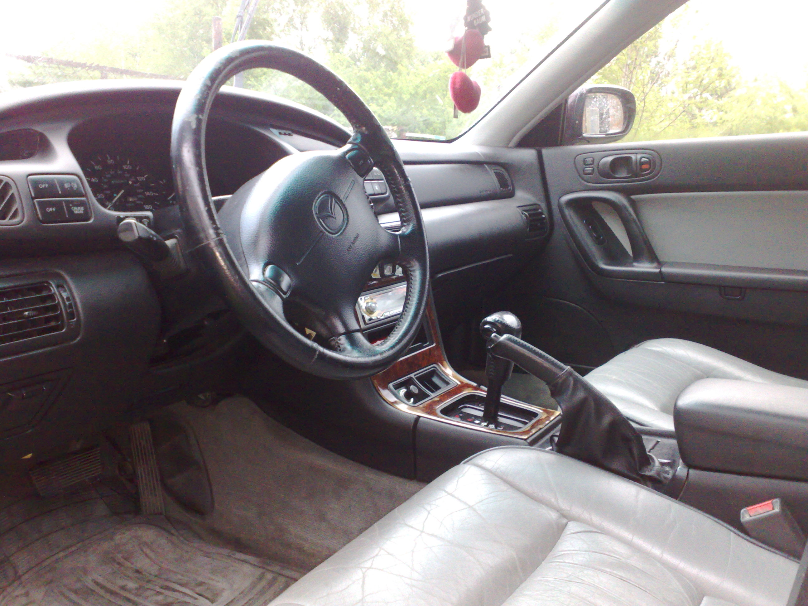

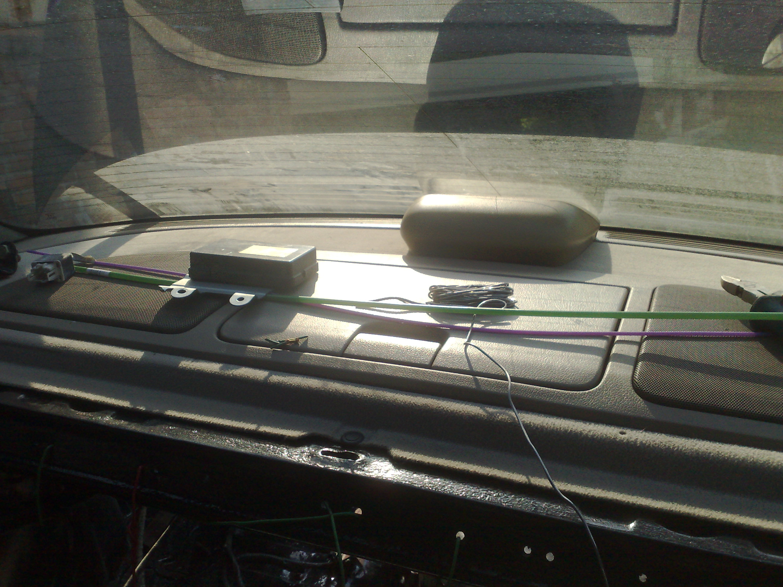

Więc tak. Auto pali i nawet się porusza, światła są i nawet świecą.
Do zrobienia zostało jeszcze:
1) Ogrzewanie tylnej szyby
2) Światło przeciwmgielne
3) Zamek centralny...tylko z tym to chyba sobie już nie poradzę...
4) Zakup głośników pod tylną półkę
5) Wymiana podsufitki (może pranie)

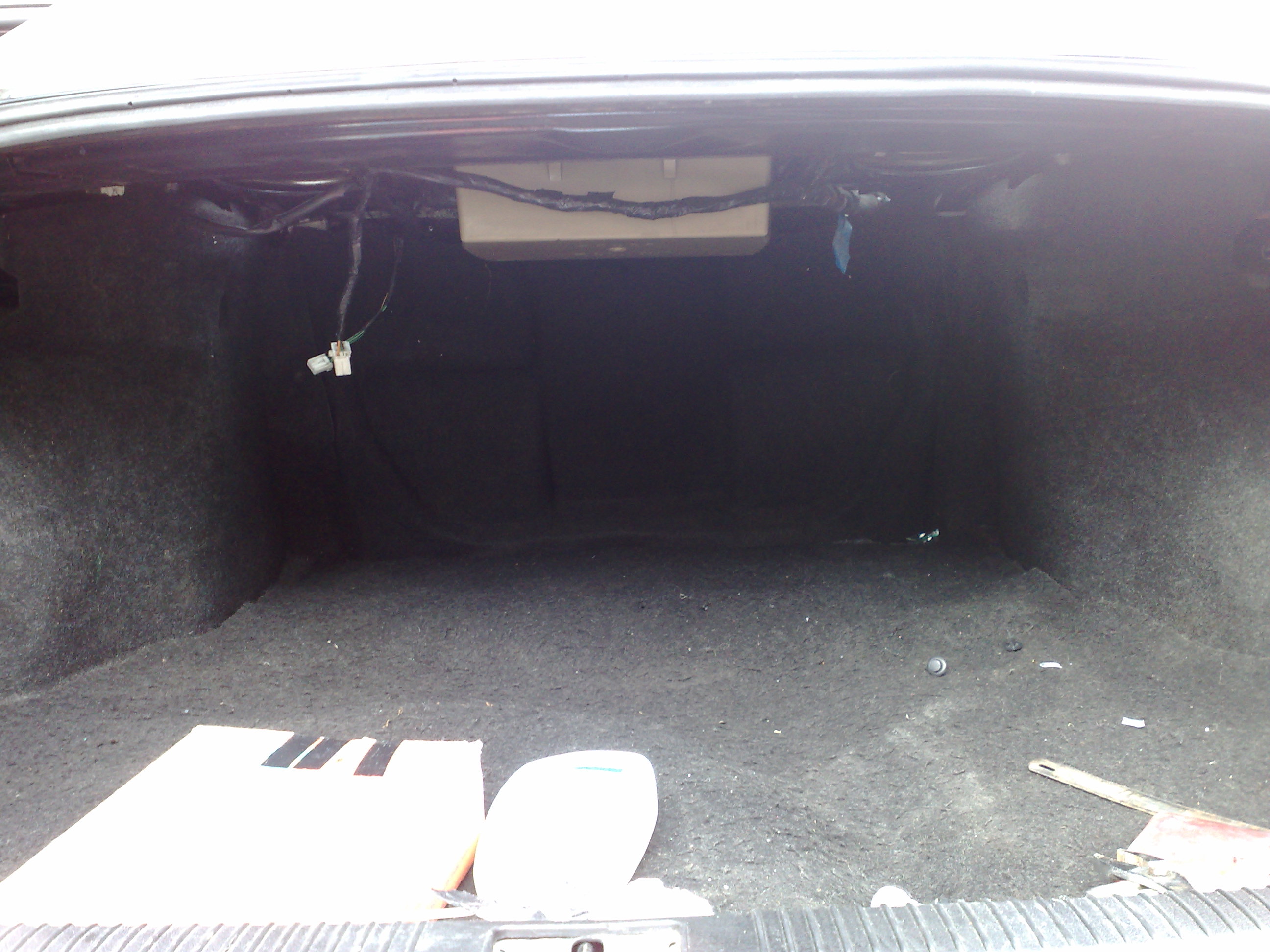

Na chwilę obecną auto wygląda tak:
Bagażnik
Przed założeniem kanapy
Po posprzątaniu
Z dodatkami

Jeszcze sporo pracy do zrobienia, dzisiaj ogarnąłem światła postojowe i świecą wszytko dzięki jednemu klubowiczowi: Dziękuję Marku (Marek 161BD081) za pomoc i za zainteresowanie w temacie mojego auta.
Również dziękuję Wieśkowi (Wiesiek5) za rozmowę przez telefon i Januszowi (Janusz626) za pomoc przez telefon.

P.S. Marku co do kabla pomarańczowego miałeś rację w 100%, okazało się że w złączu nie stykają piny i dla tego nie miałem świateł, skręciłem kable wokół siebie i styk jest
