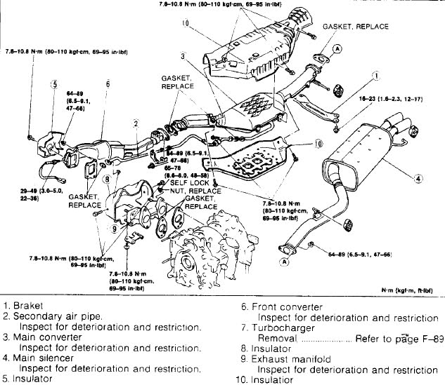

mckoper napisał(a):...rurka i przewód który wchodzi do katalizatora?
Ekologia
Pit napisał(a):EkologiaW dolot to wchodzi. Dopala paliwo ze spalin w wydechu. Zupełnie niepotrzebny gadżet
A ha czyli dobrze
Podziękował
mckoper napisał(a):A ha czyli dobrzeRozglądam się za nowym przelotowym wydechem i te przewody mnie niepokoiły.
Uważaj na boost creep'y
Pit napisał(a):Uważaj na boost creep'yNadmierne rozluźnienie wydechu w tym aucie może powodować różne ciekawe akcje bez wystrojenia takiej zmiany. Moim zdaniem, zostaw sobie tę zabawę na czas, kiedy będziesz miał komputer, którym będziesz w stanie nad autem zapanować.
aaaa nawet nie wiedziałem, że to może negatywnie wpłynąć na pracę silnika. U mnie jest jeszcze oryginalny katalizator i mam wrażenie, że pora na niego. Chciałem wywalić cały wydech, ale będę musiał "wyklepach" kata i zbierać na kompa i wydech

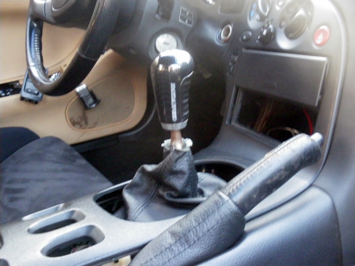

Wczoraj RX dostał nową gałę
Może teraz będę szybciej zmieniał biegi
Jest piękna. Klasyk. Gratuluję.

Ładna ta gała

Gałka Mazdaspeed jest świetna. W Polsce są 3 sztuki

Więc są 4 szt. 3 karbonowe i 1skórzana

Gałka fajna nie ma co.
Skąd macie takie dane że tylko 4 sztuki gałek MS są w polsce?
Przepytaliście całe ~40 milionów ludzi czy mają gałkę MS?
