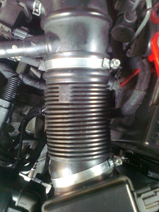

Postprzez łukaszinio » 12 kwi 2012, 16:14
PANOWIE
wedłog mnie rozwiązanie z koszulką termokurczliwą nie jest dobre a to dlatego że uzyskujemy stosunkowo sztywne połączenie a jak wiadomo silnik względem obudowy filtra podczas ruszania czy hamowania biegami przemieszcza się co nie jest dobre :P :P
ja problem rozwiązałem następująco odwiedziłem szrot wybrałem sobie rure karbowaną od jakiegoś AUDI (taki symbol na rurze) i zaadaptowałem do mojej ZIELONEJ STRZAŁY wszystko ładnie pieknie poskręcane opaskami całość mnie wyniosła 12.5 zł
do poprawki rury potrzebny
bardzo ostry noż
dwie opaski
organ pobrany od dawcy
krążek metalowy ( ja zrobiłem z paska blachy o szerokości 0.5 cm o grubości 1 mm) aby opaska nie zgnietła kolanka ktore pozoztało wycięte i wyrownane ze starego dolotu
no i jakieś 30 min może troche więcej
a oto efekt :P
