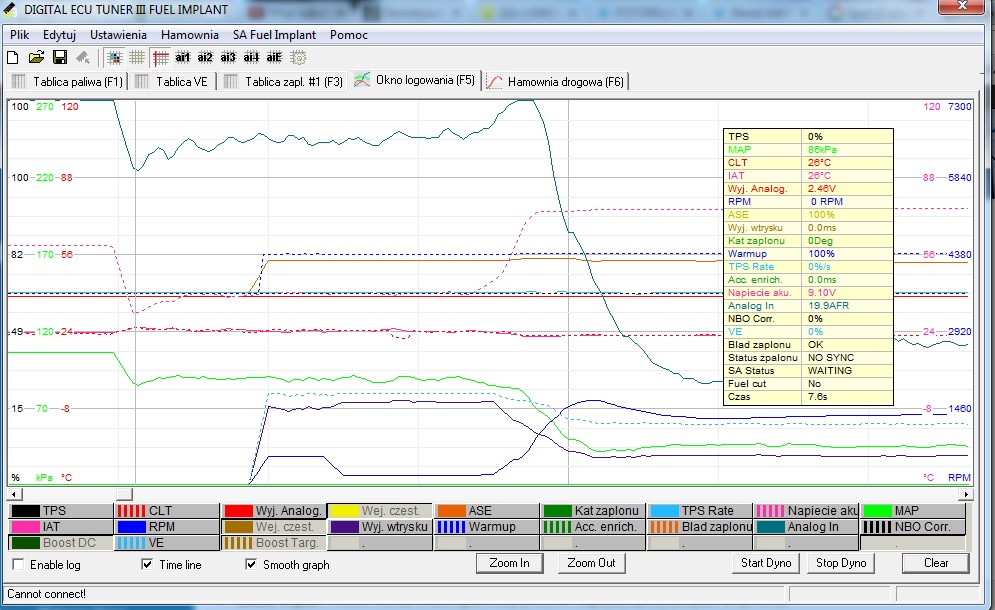

Witajcie
od roku czasu używam Ecumastera DET III w trybie FI
podłączałem go wg schematu od Capazo i MariuSa i działa on prawidłowo z drobnym irytującym mnie problemem
Mianowicie długo kręci zanim odpali, nie jest to typowe odpalanie od tzw "strzała"
problem jaki widać na logu to opóźnienie między synchronizacją, a obrotami bo w momencie pojawienia się obr na logu podaje paliwo i odpala
obecnie wgrany jest najnowszy dostępny soft 1.30
Jeżeli ktoś będzie w stanie coś doradzić i sam rzucić okiem wyślę projekt i te logi
Z góry dziękuje za pomoc i pozdrawiam
ciepły silnik
zimny silnik
schemat elektryczny

Postprzez MIRU » 23 lip 2013, 19:33
Witaj w klubie :D
u mnie tak odpala, zerknij
http://www.youtube.com/watch?v=uvikDD-6Apw&feature=c4-overview&list=UU2WZPBr9eeXfh7v8XsIl4HQ
ale jak iskra jest to musisz powalczyc w zakładce cranking moze prime pulse ??

Postprzez Majki88 » 23 lip 2013, 19:55
u Ciebie to jeszcze w miare ładnie pali :P
ile masz prime ? ja mam 0.3ms ustawione
a ten 1.31 to jest wersja beta ale jutro ją wrzucę

Postprzez MIRU » 23 lip 2013, 23:45
dzisiaj wpakowałem FW 1.27 oraz inj opening mode przestawiłem z 0.800na 0.900 i jest bajka...nie wiem czy tamta wersja miała jakis błąd bo za cholere nie mogłem tego ustawic.
teraz obroty stabilne nic nie faluje a pali tak :D
http://www.youtube.com/watch?v=50fozd5iEYE&feature=youtu.be
jutro zerkne jak odpali z rana
a prime pulse na 15 :P
