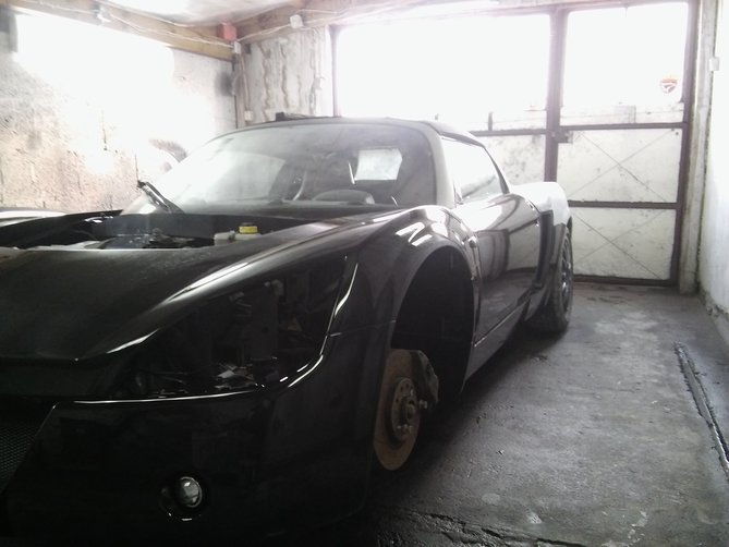

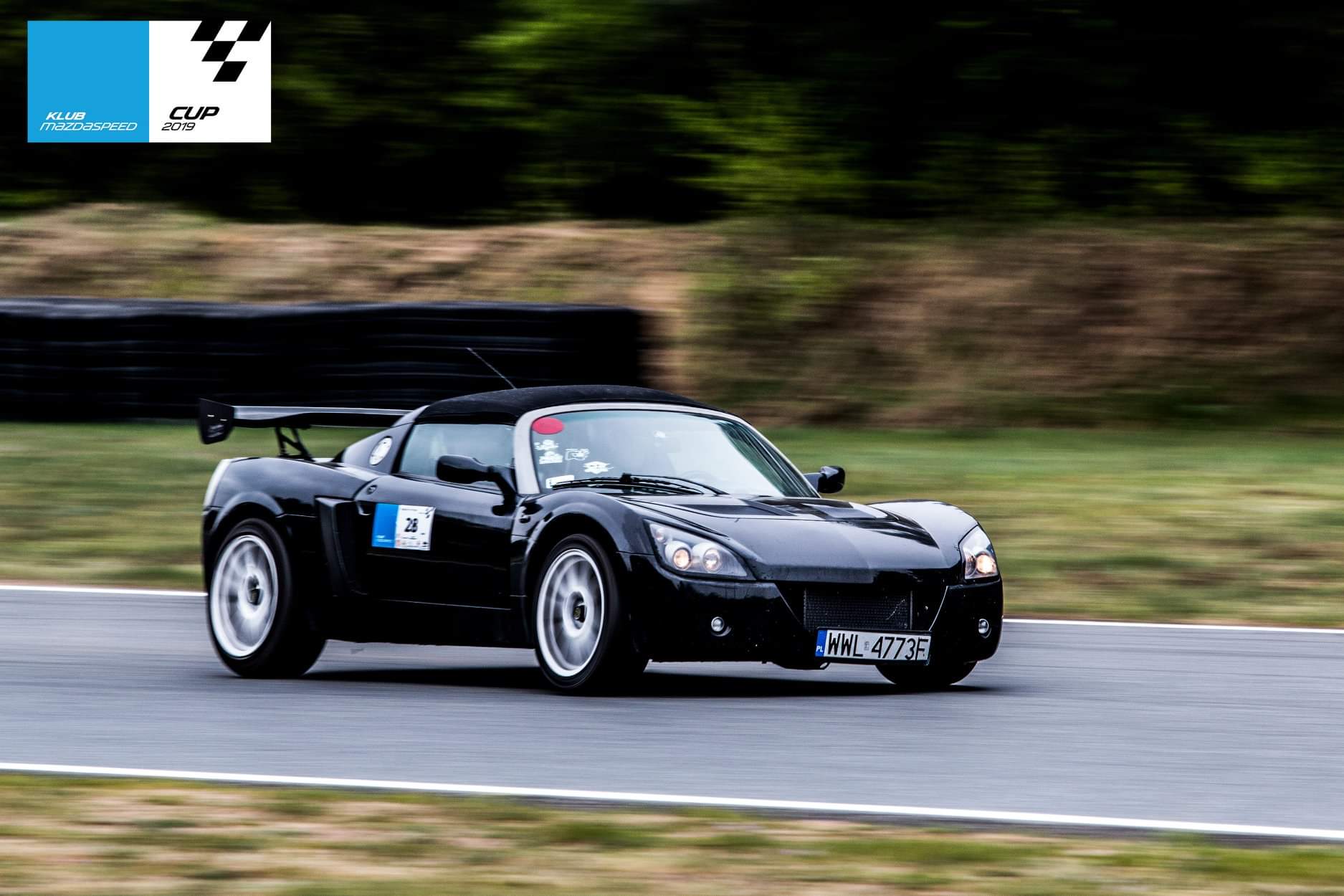

Jako ze Opel Speedster to było moje marzenie z młodości postanowiłem je zrealizować. Pojawiła się pewnego czasu okazja na allegro (25 tys. zł) i z dnia na dzień kupiłem autko i już powrotu nie było :)
Niestety nie miałem już co robić z Madzia (dwoma autami nie będę jeździł) i ta poszła na części, a pozostałości na złom.
Mój samochodzik to Opel Speedster 2,2 z roku 2001 nr 1047 z 7207 wyprodukowanych.

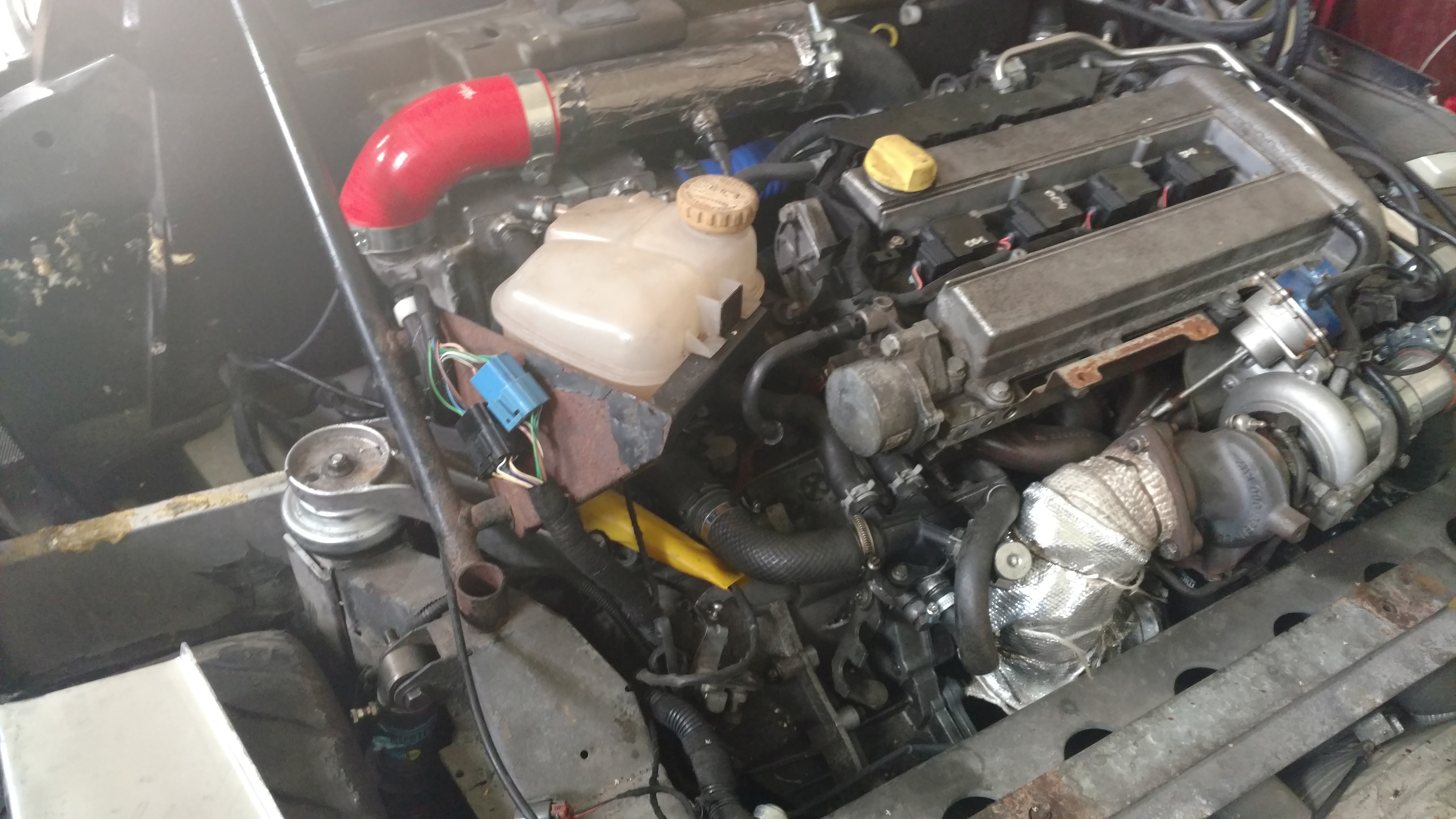

– Swap na B207R
Układ Dolotowy:
– Stożek ITG, dolot alu do stożka fi60, intercooler wodny z mercedesa 600s biturbo, chłodnica wody powietrza doładowanego z seicento
Układ Wydechowy:

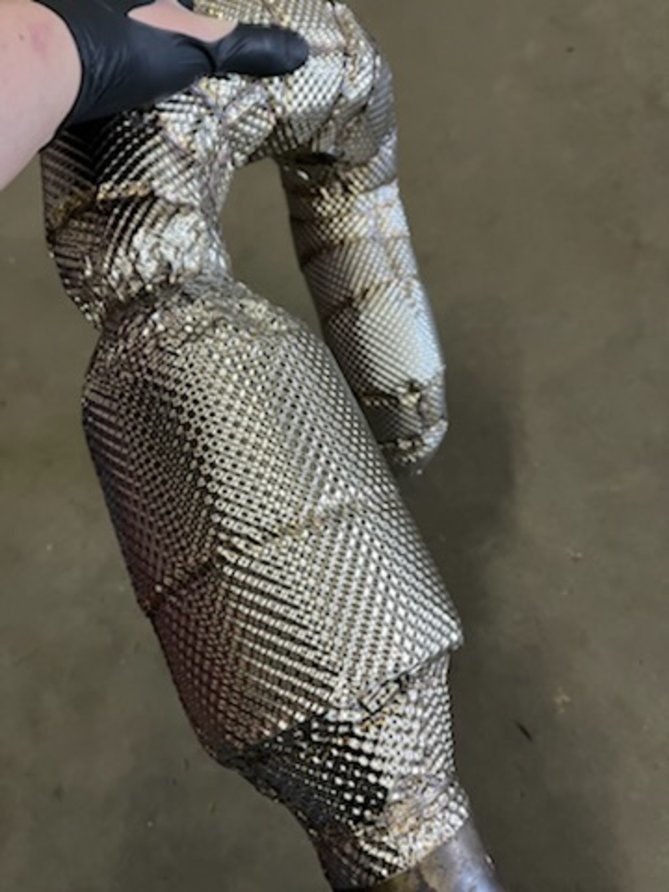

– Wyspawany na nowo od turbo do katalizatora 3', kolektor wydechowy grubszy liftowy B207r saaba, katalizator sportowy 2,5', Tłumik końcowy el-tec przelotowy 2,5'
-Turbo TD04HL-20T, blow off properfect typ 2, olej motul 300v 0w40

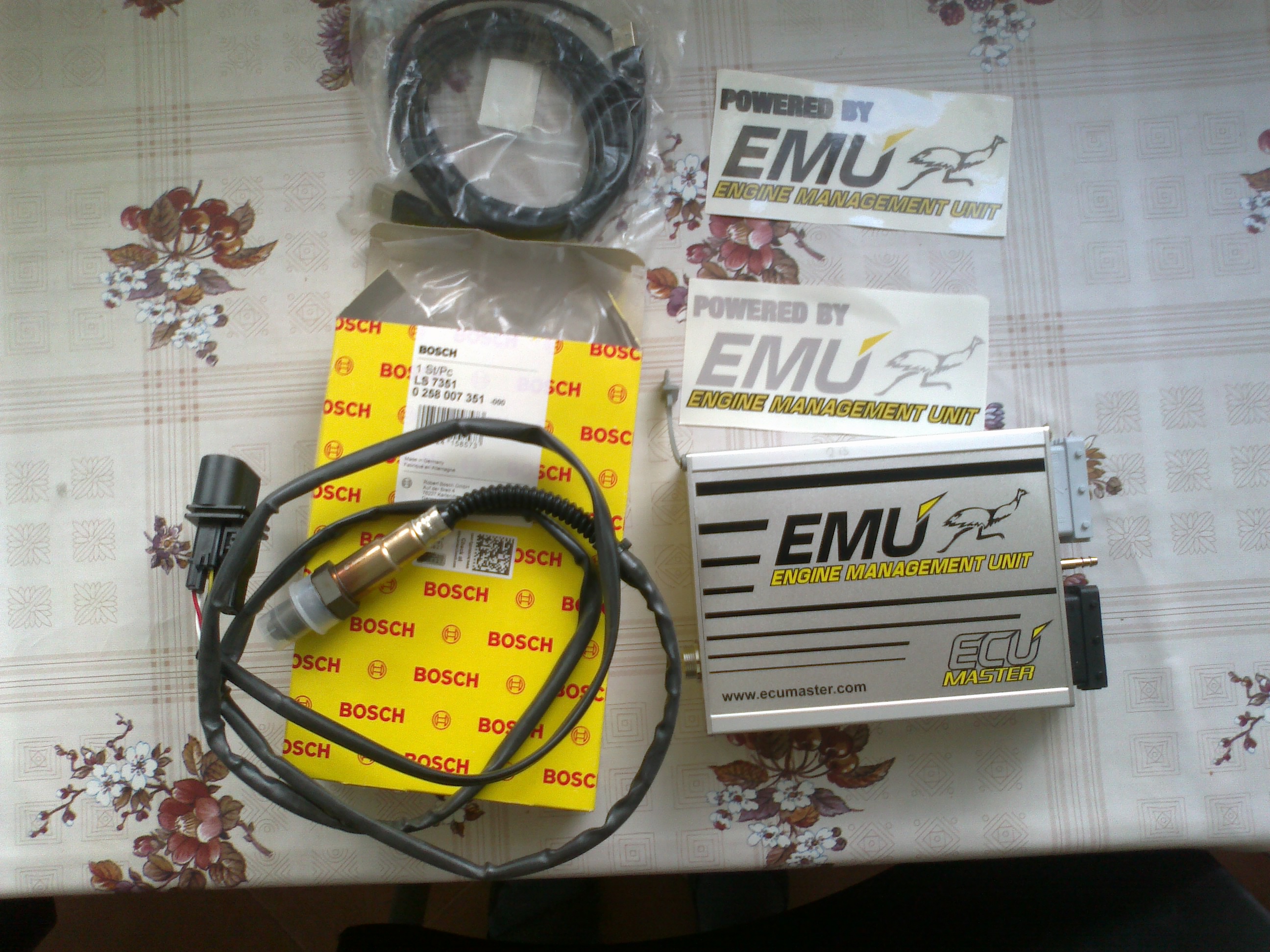

Modyfikacje Elektroniki i Paliwa:
– EMU Black; Całkowicie nowa wiązka zasilająca
– strojenie przez Artut Małecki
https://www.facebook.com/pg/ECU-Majster ... 014/about/
-Wtryskiwacze Siemens Deka630
_pompa paliwa DW200

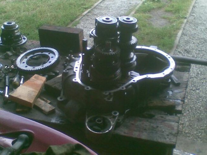

– Skrzynia F23 XY 5-biegowa z krótszym przełożeniem 4,17

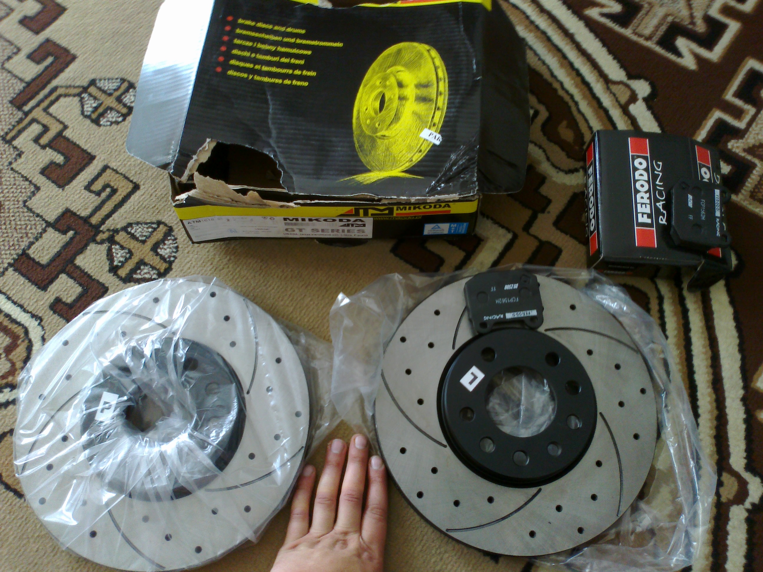

– zacisk seryjny dwutłoczkowy AP Racing plus tarcza 288mm mikoda GT
– klocki Ferrodo DSUNO fcp1562z
Tył:
-Seryjny zacisk Bosch plus tarcza 288mm2 mikoda GT
– klocki Ferrodo DS1.11 fcp1560w

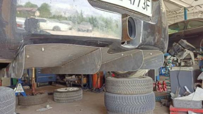

– lotka karbonowa, tylny dyfuzor, spliter

Auto ma już u mnie dość długi okres życia. W między czasie wymieniłem pare silników i skrzyń biegów. Obecny setup to auto RWD ze szperą, kontrola trakcji i absem oraz z silnikiem turbo z saaba.

Silnik z Saaba B207r (seria 207km) na turbince td04hl-20t (seria td04-14t), wtryski Siemens Deka630ccm (seria 286ccm), wydech 3" do katalizatora, od katalizatora 2,5', wydech przelotowy 2,5' el-tec. Trochę trzeba było podciąć bagażnik, by zrobić miejsce na turbo. Poduszki silnika seryjne, skrzynia i półosie seryjne. Jedyna modyfikacja jaka była konieczna to wymiana koła zamachowego na te z Opla Calibry turbo (silnik c20let). Do tego wzmocniony docisk i sprzęgło by Radzikowski.

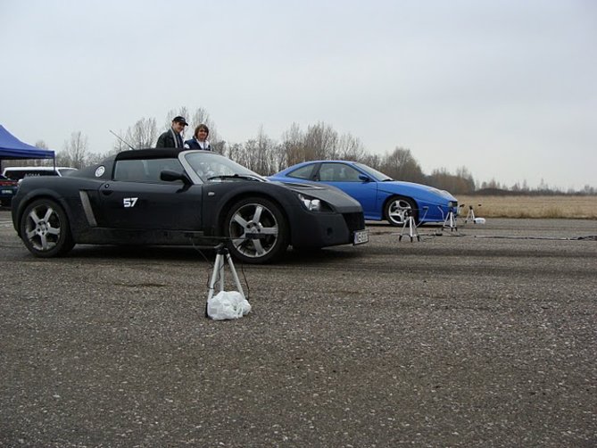

czas na ćwiartkę póki co 13,9 sekundy (na silniku wolnossącym)
Tutaj porównanie z autem PITa (Rx-7 400 KM)

komplet hebli na przód:

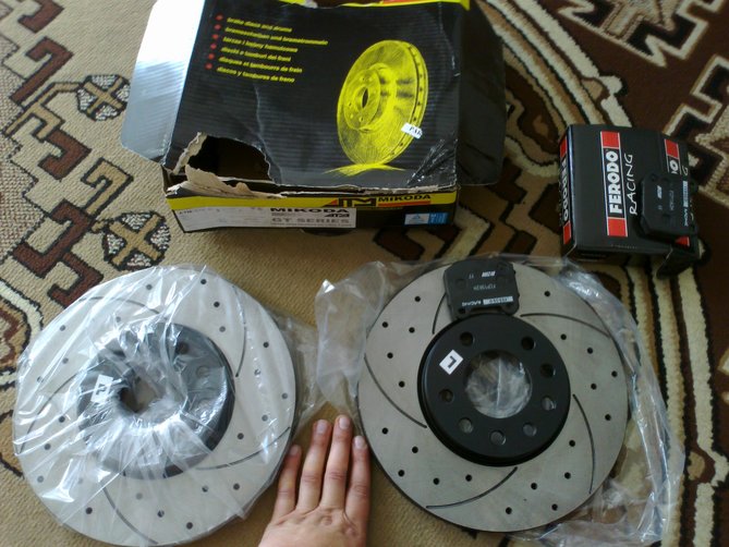

klocki ferodo ds2500
tarcze mikoda gt
płyn motul rbf660

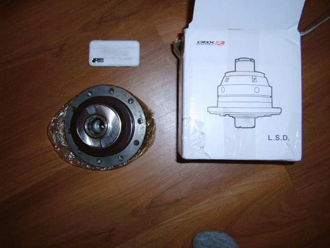

wymiana luźnej różnicówki na torsena obx:
sterowaniem silnika zajmuje się Emu,
przepustnicą elektroniczną zarządza DBW Ecumaster

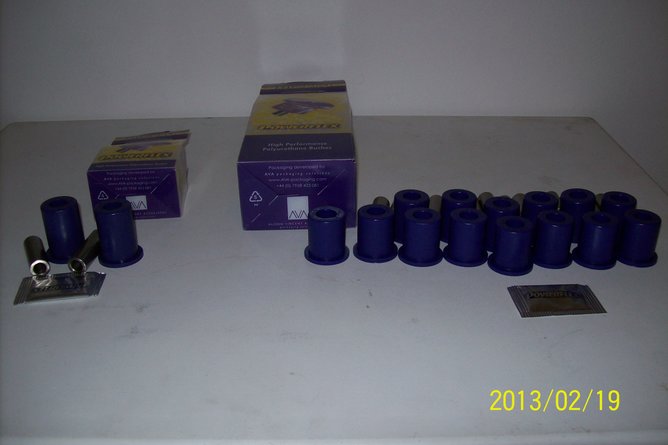

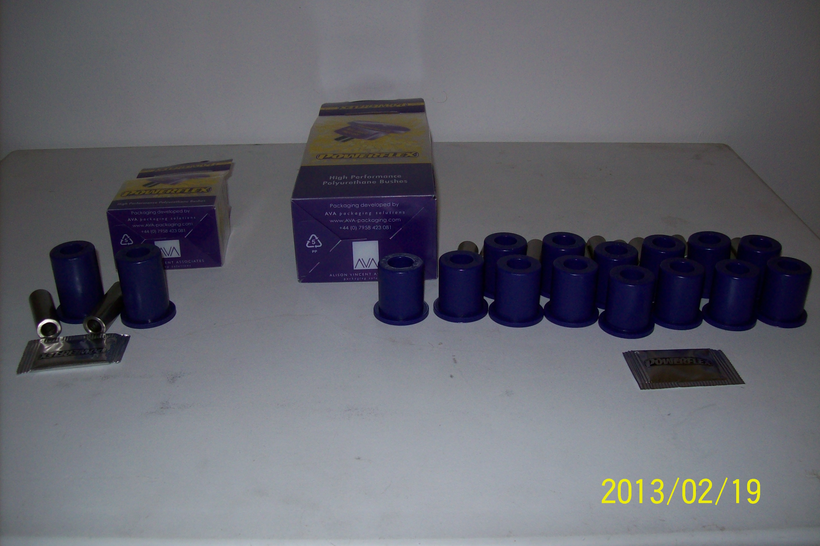

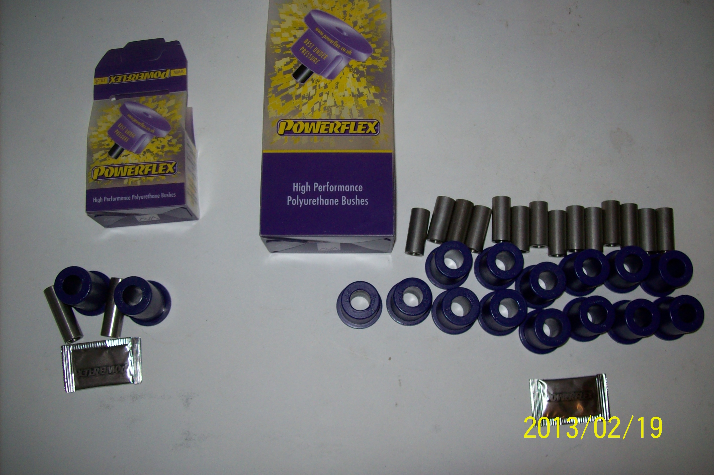

trochę poliuretanu w zawieszeniu i poduszce silnika:

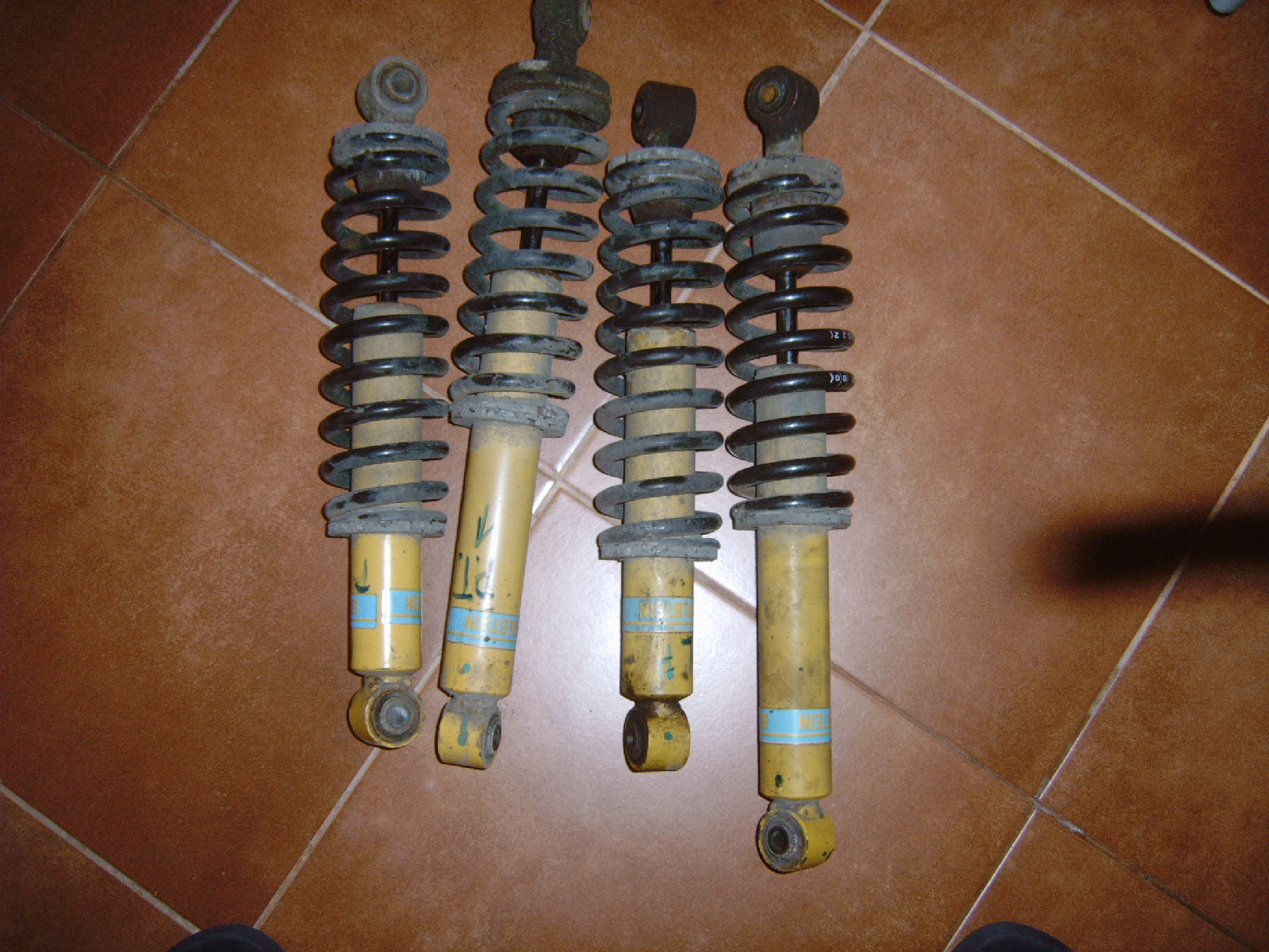

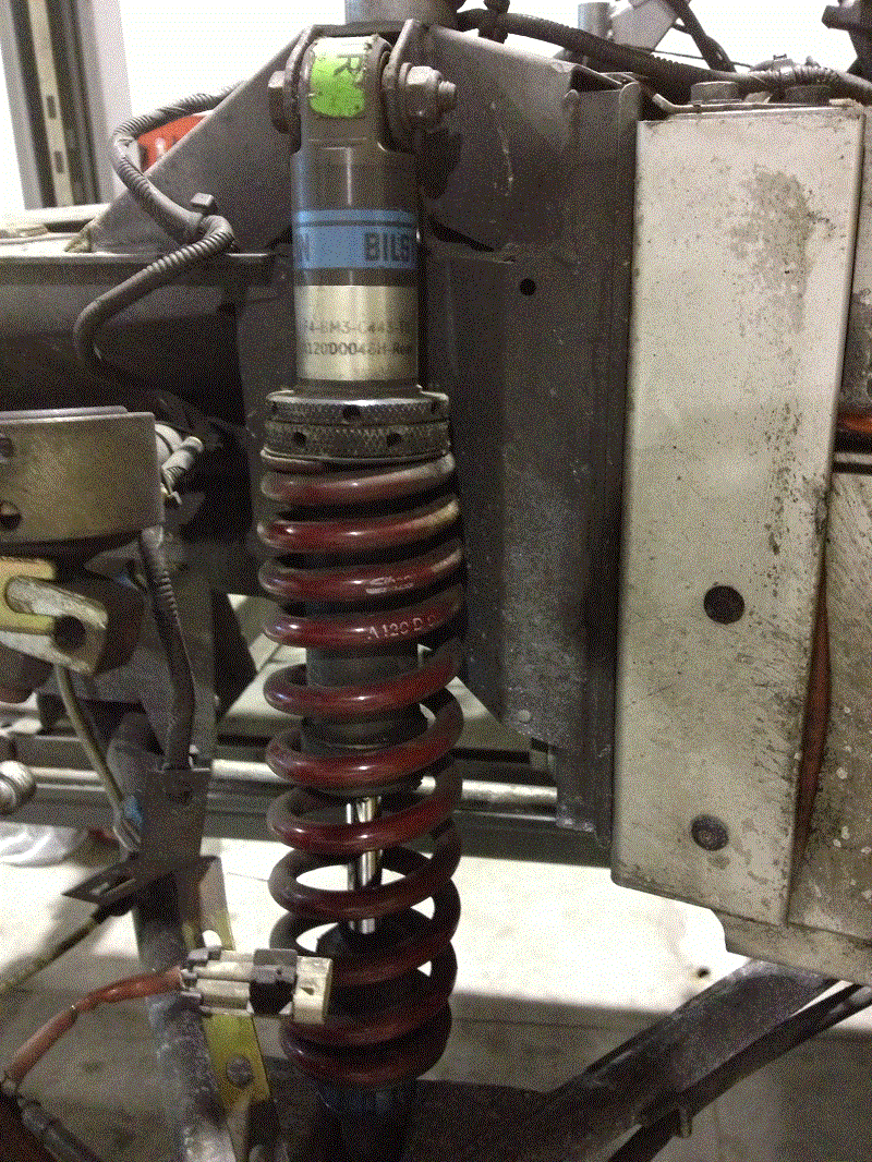

Amortyzatory Bilstain zostały utwardzone w Zerkopolu:
przod:
sciskanie- 70; rozciaganie – 230
tyl:
sciskanie – 90; rozciaganie – 250

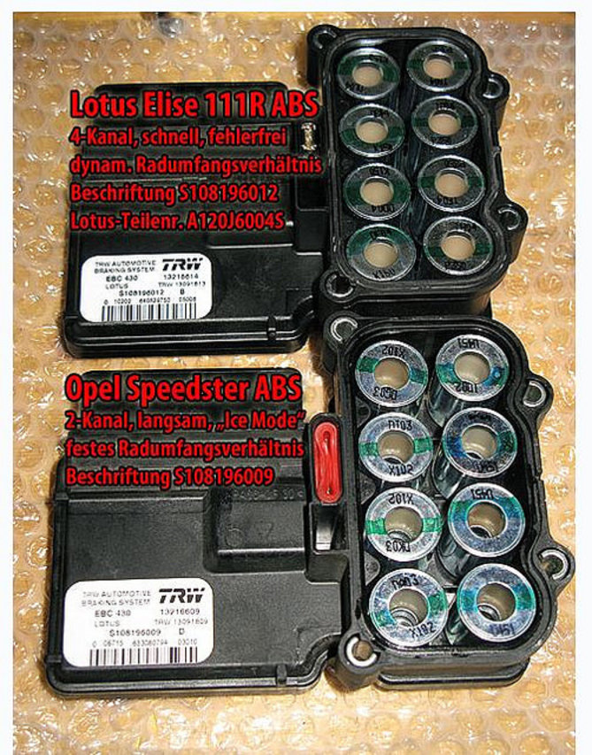

wymiana sterownika abs na ten z lotusa 111r

wpadl na tyl gwint z lotusa cup 255 bilsteina A120D0046H; 371 lbs/in twardosci zamiast dotychczasowych 268 lbs/in; przod zostal po staremu

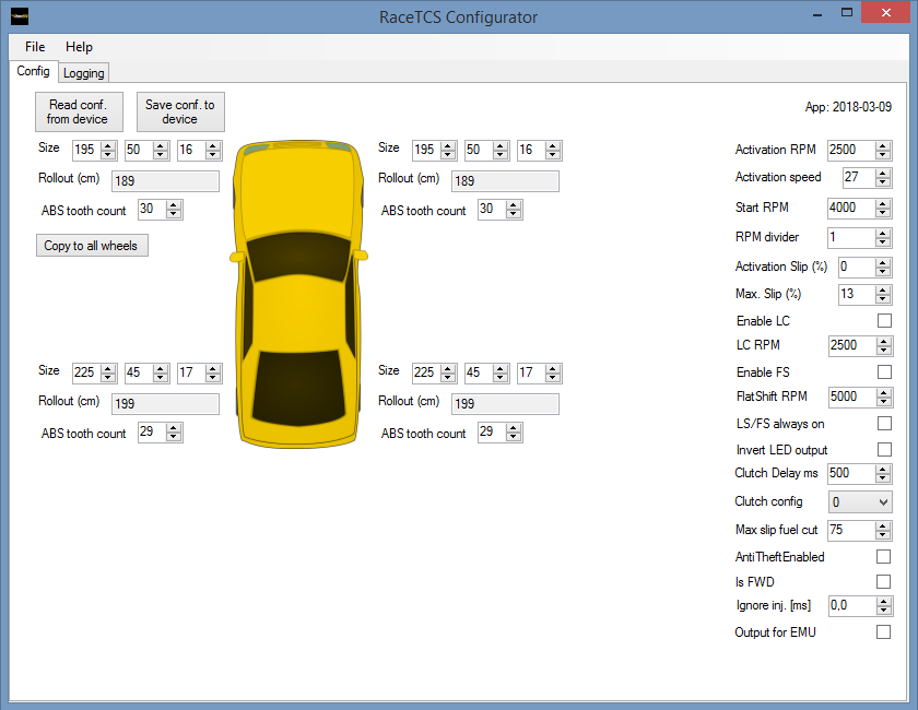

konfiguracja TCS

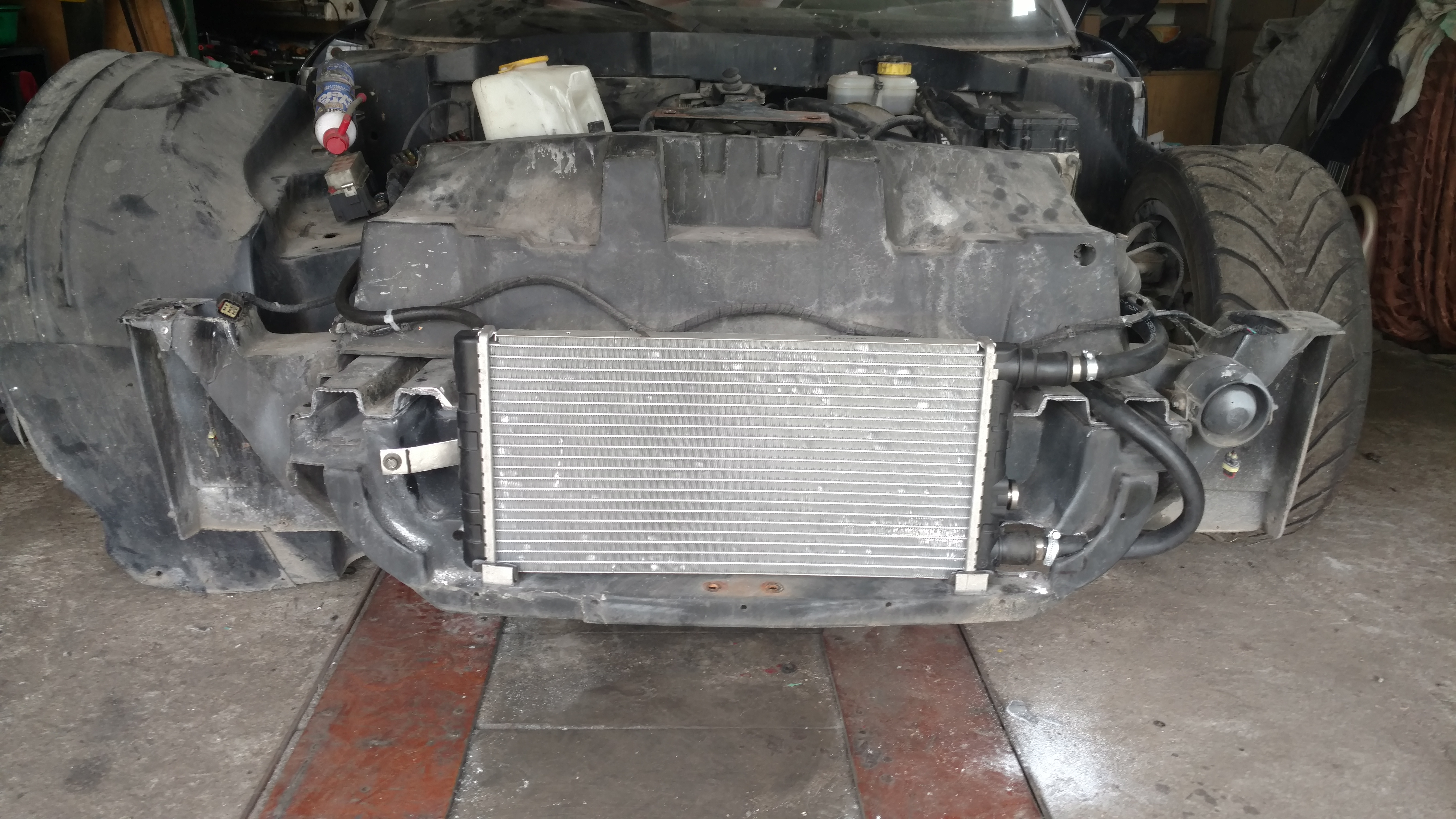

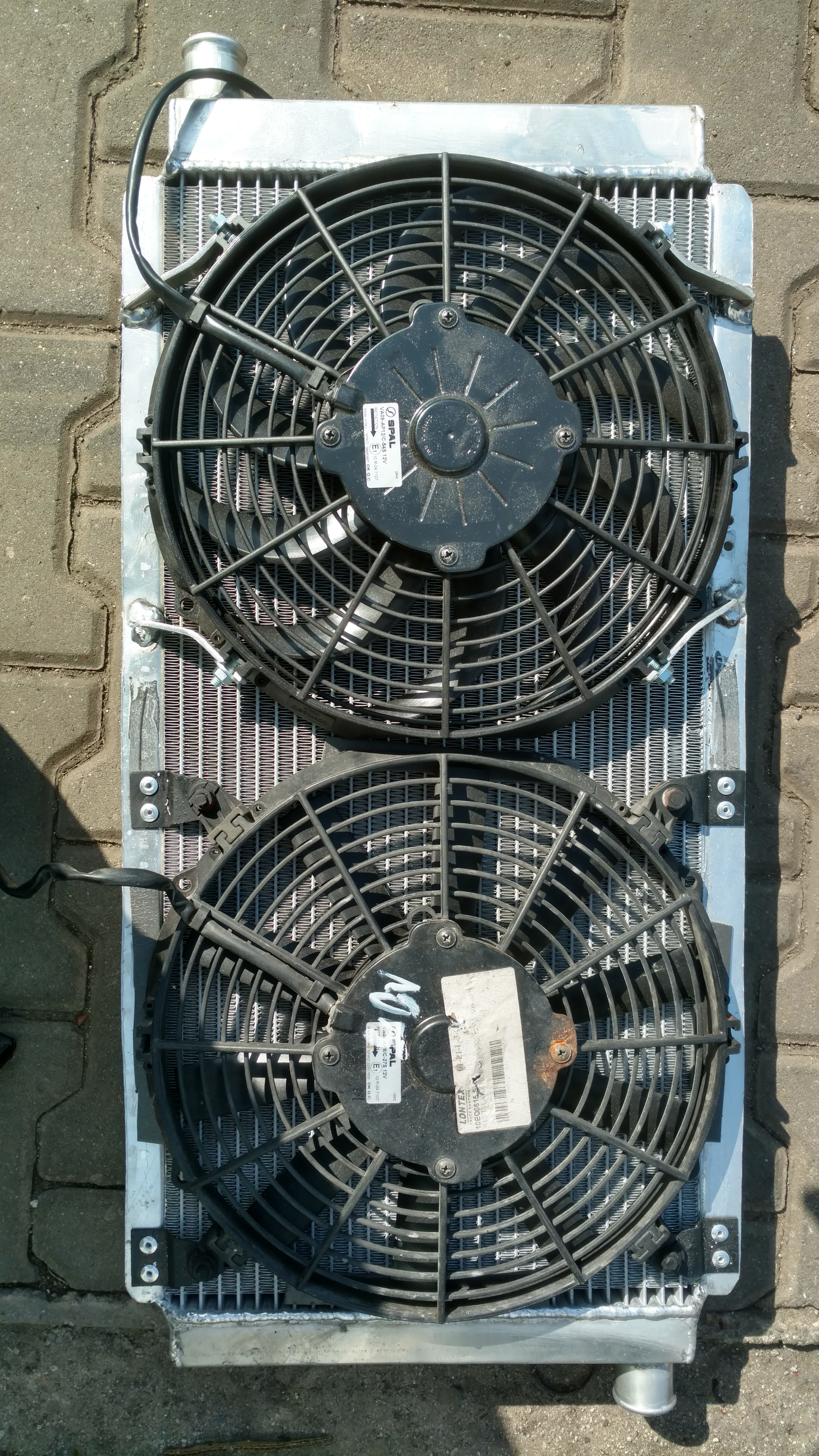

Intercooler powietrzny ustąpił miejsca wodnemu z Mercedesa 600s biturbo (550KM)
Chłodnica wody powietrza doladowanego
Nowa chłodnica wody 55mm zamiast 40mm gruba i dwa wentylatory zamiast jednego
