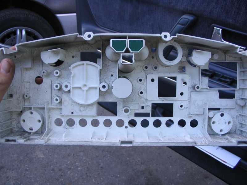

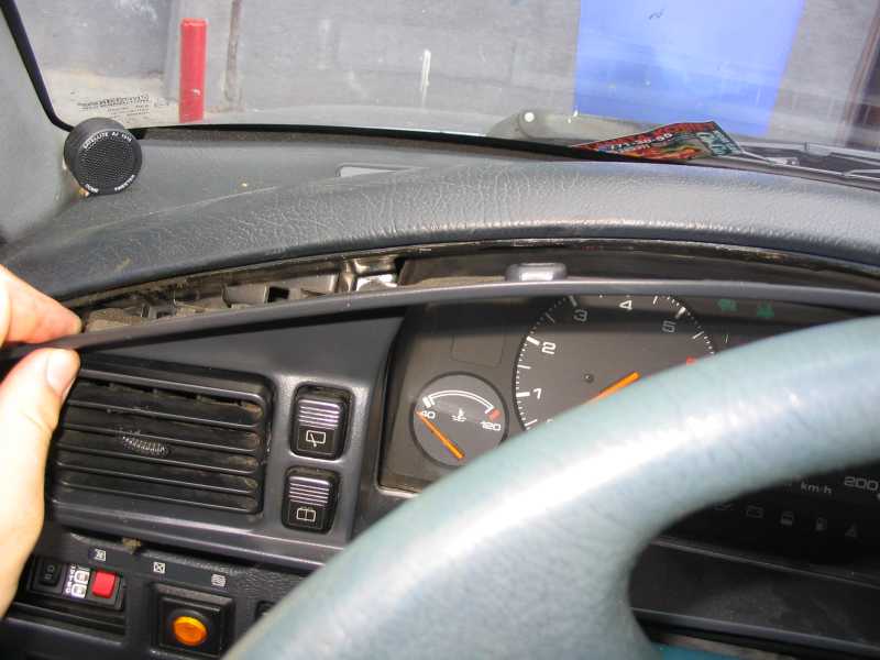

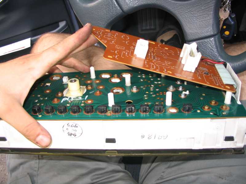

Pozwolę sobie wstawić cała fotorelacje Wymiana oświetlenia zegarów w Mazda 626 model GD Kolegi ARBITER
Pierwszym krokiem jest zdjęcie osłony konsoli. Należy odkręcić 3 śrubki na górze.
Lecz okazuje się, żę jest jeszcze jedna śruba – po zdjęciu zaślepki można ją odkręcić.
Odchylamy siłowo osłonę – powinna odejść lekko.
Po wyjęciu osłony odkręcam cztery wkręty i chcę wyciągnąć konsolę zegarów
Jednak nie da się wyciągnąć zegarów – blokuje je linka prędkościomierza. Trzeba więc odłączyć linkę przy skrzyni biegów i wówczas wyciągnąć zegary na taką odległość by była możliwość wsadzenia ręki i odłączenia linki przy prędkościomierzu.
Linke prędkościomierza zdejmuje się poprzez ściśnięcie końcówki ( nie na gwint). Tutaj juz widok po wyjęciu wszystkiego.Kabli jest malutko do odłączania – mniej niz w maluchu.

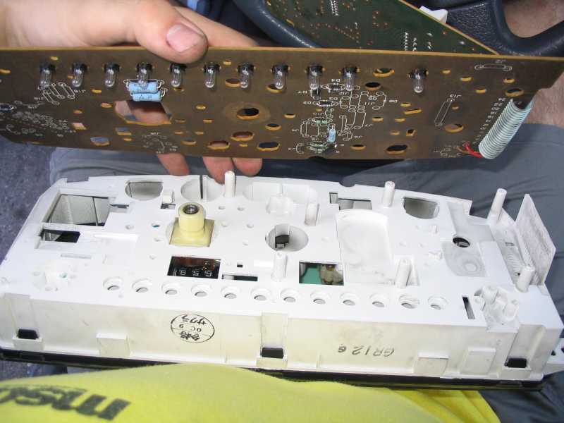

Po odkręceniu pierwszej płytki juz można się dostać do żarówek. Lecz. żarówki były już mocno okopcone – ale cóż, 11 lat eksploatacji robi swoje.
Po odkręceniu wszystkich śrubek z płytki drukowanej można odłączyć elektronikę od obudowy. Jednak aby dalej zdemontować poszczególne mechanizmy należy odczepić trzy zatrzaski, ale też jedną śrubkę malutką i niewidoczną.
Chciałem rozebrać wszystko, aby umyć kurz i osmalenizny.

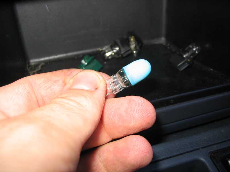

Oryginalne żarówki były w zielonych kondonkach. Chciałem załozyć nowe – niebieskie. Ale okazało się, że żaróweczki niebieskie o mocy 5W świecą bardzo słabo i założyłem ostatecznie zwykłe żaróweczki bulb z przeźroczystą bańką.
Ktoś by powiedział – jakiś głupi, tyle czasu rozbierał i nawet "szafy nie przekręcił". Nie to było jednak celem przedsięwzięcia wbrew pozorom.

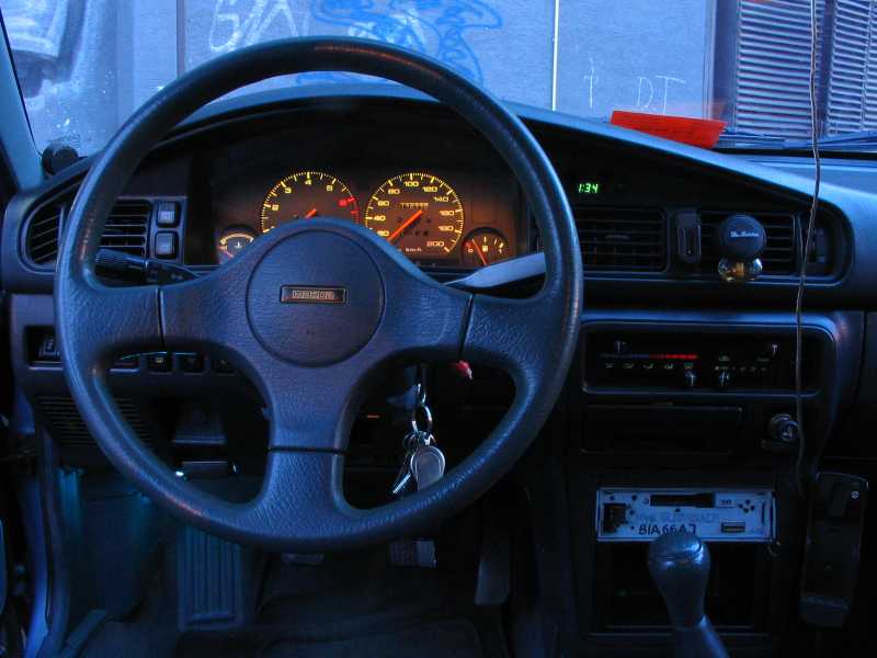

Po złożeniu efekt jest bardzo zadawalający. Zegary świecą jak nowe. Jasność jest znacznie lepsza. I teraz w trasie będę widział wszystko co na zegarach widzieć powinienem. Polecam takie usprawnienie samochodu.
