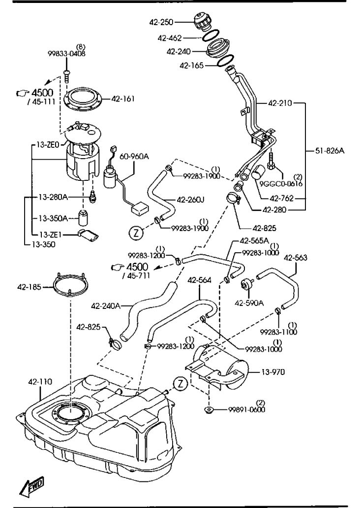

Postprzez snake.a » 30 paź 2015, 19:22
Witam i przyłącze się do tematu,jestem świerzakiem co do Mazy a zakupiłem niedawno swoją pierwszą,czy już ktoś ten filtr wymieniał, jak to konkretnie wygląda bo nie ma tu zdecydowanej odpowiedzi, nie wiem czy w ogóle brać się za temat i wymieniać ten filtr?
Od: 30 paź 2015, 16:53
Posty: 10 (3/0)
Auto: Mazda5 2007
2.0benzyna 145km
Postprzez Wojtek » 30 paź 2015, 22:20
Szybciej się zatrze pompa paliwa niż zatka to sitko co jest nazywane filtrem... ;)
Jest rysunek powyżej jak to wygląda... Nic dodać nic ująć... :P
