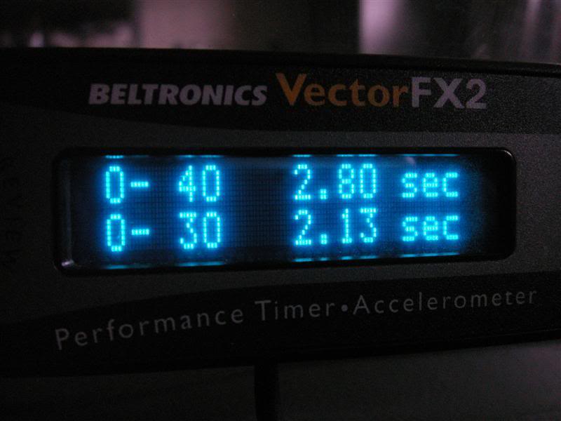

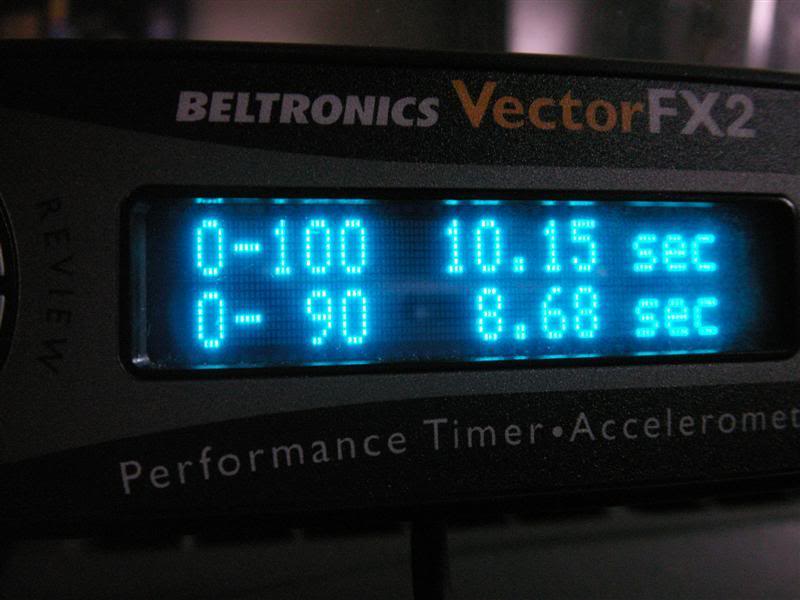

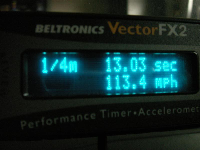

...tak więc, wraz z niestrudzonym druhem Five'em, byliśmy znów na zamkniętym dla ruchu odcinku toru wyścigowego w Niemczech :) gdzie, totalnie paląc sprzęgło, na drogowych 225, ze stukilogramowym balastem na fotelu pasażera, nie umiejąc za cholerę startować tym autem, Beltronics wypluł 13,03 przy 113,4 mph (182,5km/h) sek na 1/4 mili. Jak na początek, wydaje nam się, że coś tam jedzie ;) choć trzeba natychmiast założyć jakieś porządne gumy i nauczyć się startować. Spiekowe sprzęgło także mocno pożądane, bo OEM dymi się jak kiełbaski na grill'u. Paliwo – bogato, zapłon bardzo zachowawczy :) Poniżej pełne zestawienie wskazań Vector'a:

Postprzez HKSze » 15 mar 2011, 15:52
13.03 jak na auto w ktore sie dopiero stroi i to zajebiaszczy czas <spoko> 4.9 do 100 tez elegancki czas ;)
