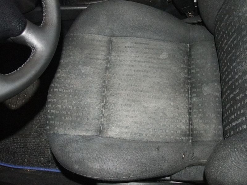

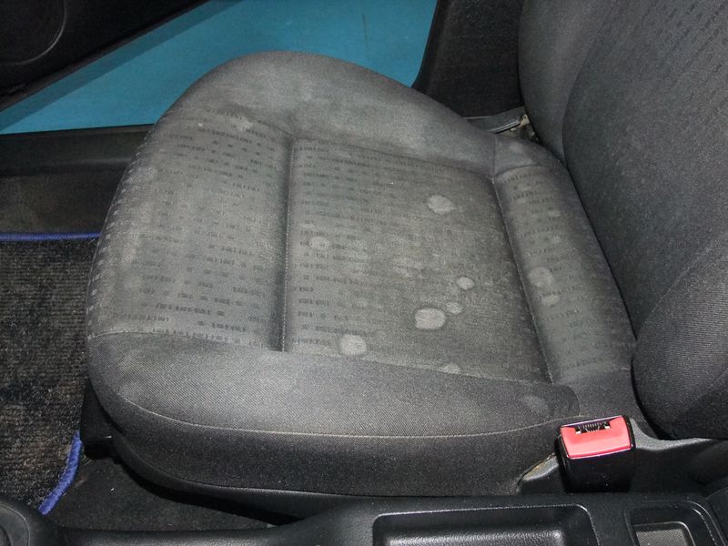

Dla potwierdzenia tego co napisałem o piankach, poniżej foty foteli które próbowano wyprać za pomocą pianek.
Najpierw użyto pianki CarPlana, potem próbowano ratować sytuację pianką Sonaxa.
Efekty jak widać na poniższych fotach.
"Zaoszczędzono" około 35zł, a w efekcie auto trafiło wczoraj do mnie na doczyszczenie. Koszt wyższy niż normalne pranie – 100zł. Normalnie byłoby to 70-80zł.
Pianka może się przydać JEDYNIE w sytuacji kiedy mamy świeżo uprane fotele i powstanie jakieś zabrudzenie. Użycie jej na brudnych fotelach daje efekty jak niżej.
A to czy warto ich używać pozostawiam Waszej ocenie

nie chce brzydko pisać ale to jakiś "As" musiał czyścić tą pianką.
bo piankę się psika na całym fotelu a nie punktowo i cały fotel się czyści i na pewno takich efektów przy "normalnym" czyszczeniu pianką byśmy nie uzyskali.
oczywiście i tak nie ma co porównywać pianek do prania profesjonalnymi środkami u Ciebie...
pewnie dasz radę jakoś to "wyrównać" ale będzie to kosztem jaśniejszej tapicerki
w takim wypadku nie wiem czy opłacalne jest takie czyszczenie, lepiej już chyba kupić inne fotele
no ale zobacyzmy jak sobie poradzisz

Nie ma obawy – jaśniejsza się nie stanie (nie używam do tapicerek żrących specyfików – chociaż wiem że niektórzy "na handel" bez oporów leją na fotele Dimera ...)
Problemem takiego odczyszczanie jest konieczność dwu a czasem i trzykrotnego prania.
Te plamy bardzo ciężko się usuwają.
Jeśli fotele są po prostu mocno brudne to jakbyś tego nie używał, zawsze zostaną plamy.
