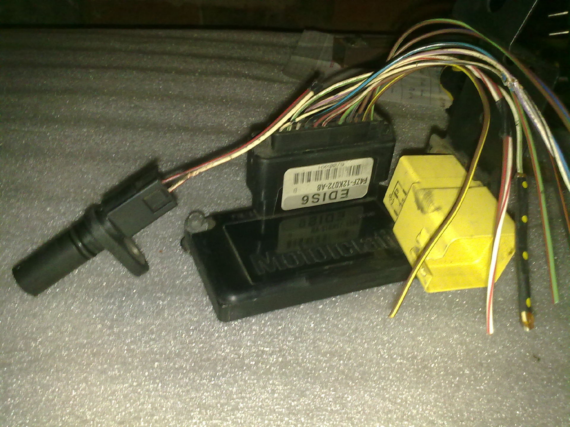

Postprzez mlody1921 » 27 sty 2011, 20:57
A tam dobrze za wolno, ale dzis wstałem i z rana lustro do mnie przemówiło ''a dziś co zrobisz dla swojej mazdy''
więc nowe frykasy:
Moduł edis6 + wtyka+czujnik VR+wtyczka
Przewody w oplocie na T+P
