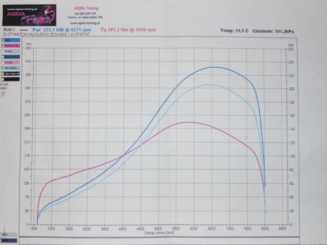

-0,6 bara by przema72 (09.2013r.)

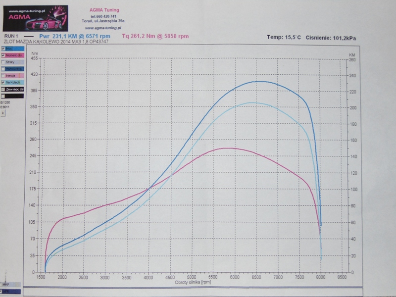

-0,9 bara by przema72 (05.2014r.) – > 231,1 KM i 261,2 Nm

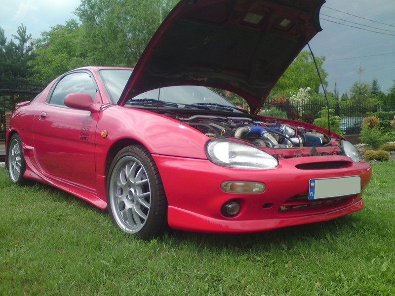

SILNIK
Swap na 1,8 BP(DOHC) 128KM z 323f GT
Wtryski 360 cc z 323 gtx
Pompa paliwa Walbro 255
Kable WN i świece NGK
Zalany olejem Valvoline VR1 10W60
UKŁAD NAPĘDOWY
Skrzynia 1,8 GT
Kompletne sprzęgło Exedy z KL 2,5
Short-shifter
UKŁAD DOLOTOWY

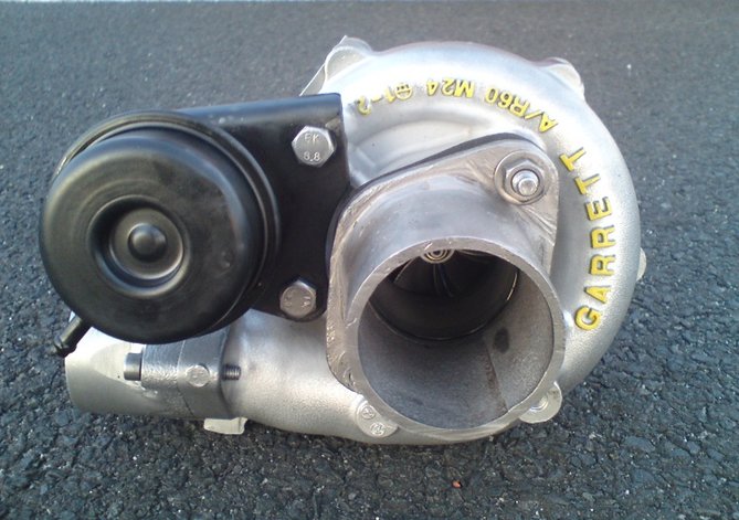

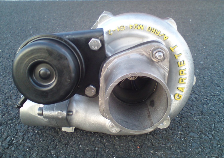

Turbo Garrett gt 2560r
Aktuator westgat'a od Evo
Blow off HKS style

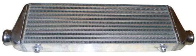

IC 550x180x65
Orurowanie z nierdzewki
Łączniki zbrojone + skręcane obejmy
Stożek Simota
Wyrzucona przepływka
Bandaż termoizolacyjny
UKŁAD WYDECHOWY
Kolektor wydechowy
Koc termiczny na turbo
DP 3"

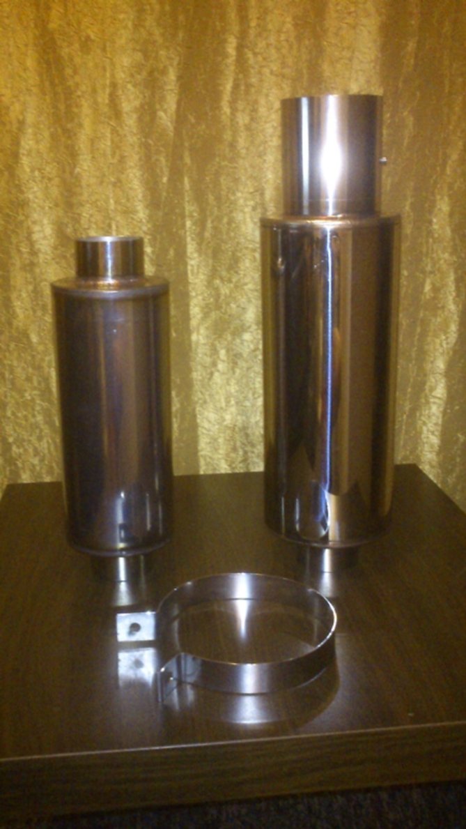

Wydech z nierdzewki 2,35" na 2 tłumikach przelotowych z RM MOTORS

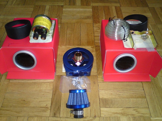

Wskaźniki AG boost, EGT, ciśnienie oleju

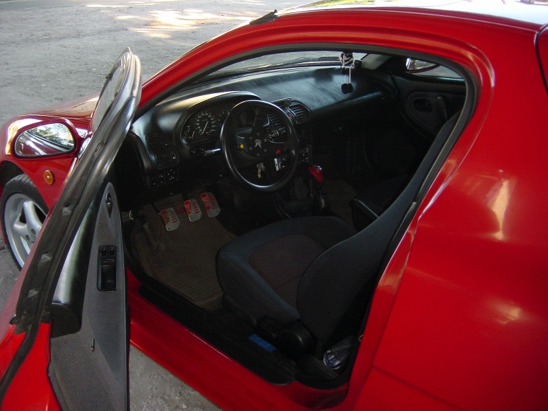

Wnętrze

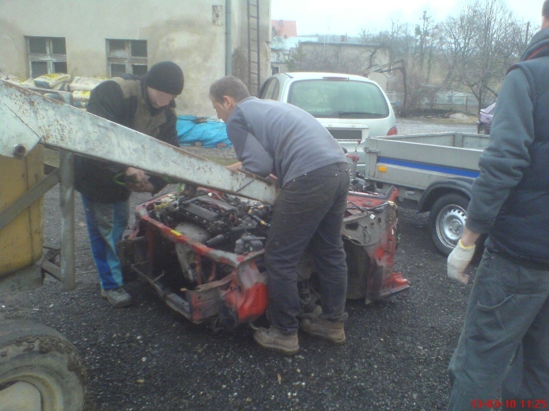

Wycieczka po silnik na swap'a

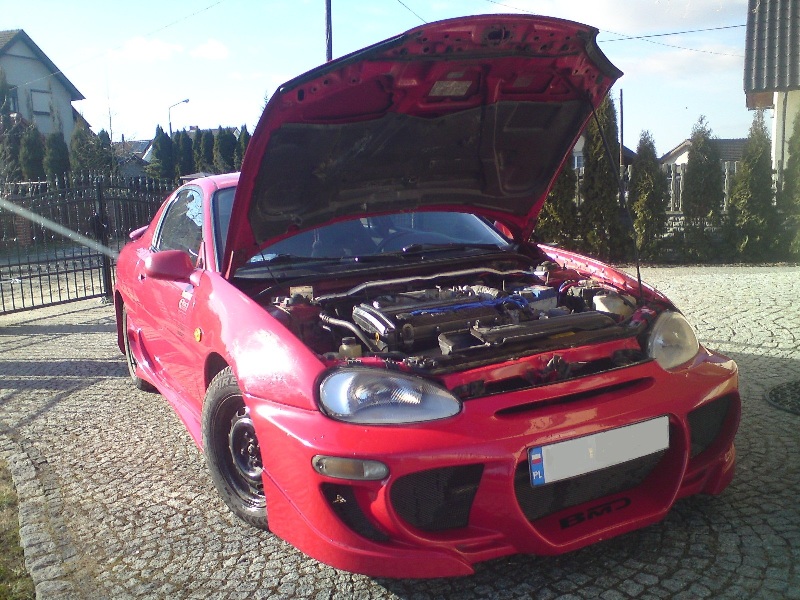

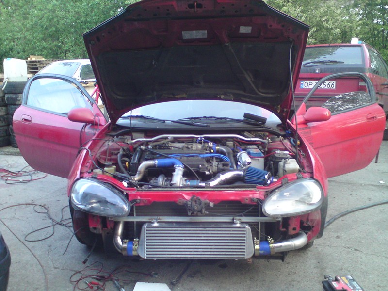

Nowe serducho pod maską
Turbo po regeneracji
IC

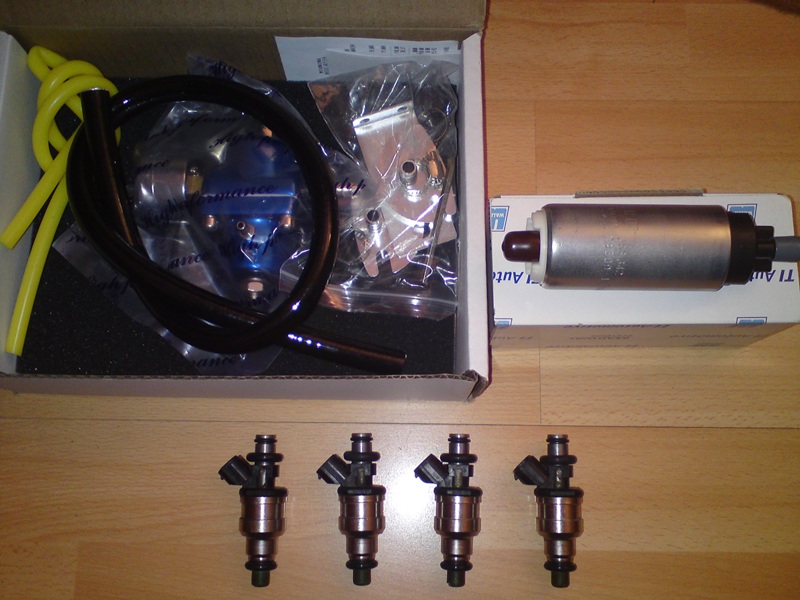

Regulator ciśnienia paliwa, wtryski z GTX'a (od jackkpl), walbro 255 GSS 342

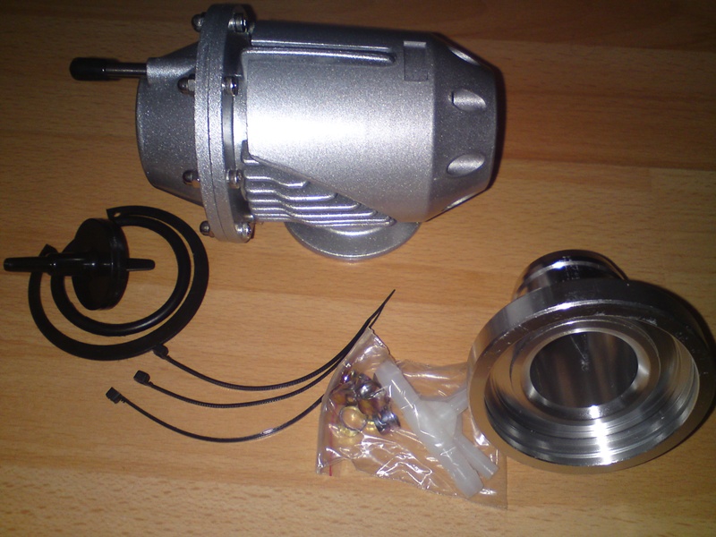

Blow off

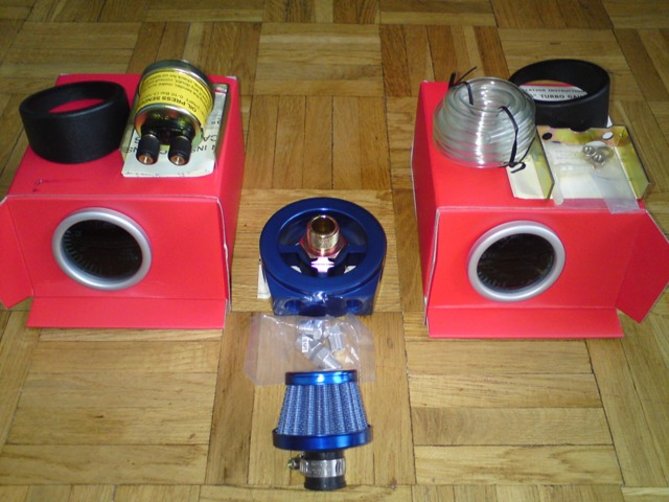

Wskaźniki AG boost i ciśnienie oleju, podstawka pod filtr oleju, filtr odmy
W między czasie wleciał ori zderzak po małym dzwonku...

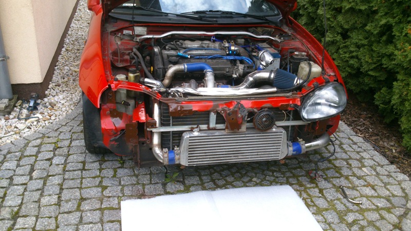

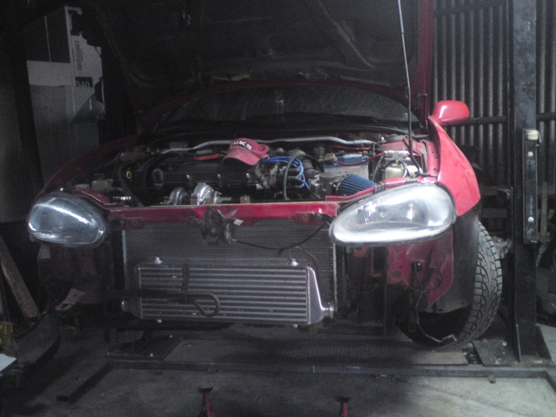

Fotki z prac nad uturbianiem
Poskładane i wstępnie wystrojone na 0,3 bara. Docelowo 0,6.

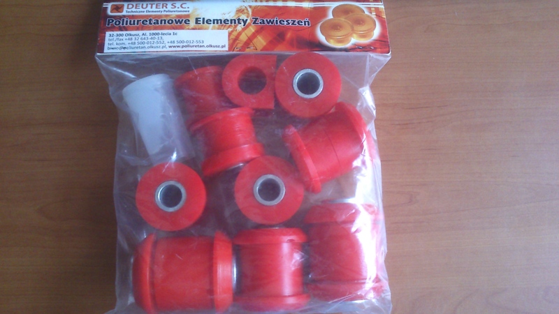

Poliuretany
Tłumik RM MOTORS

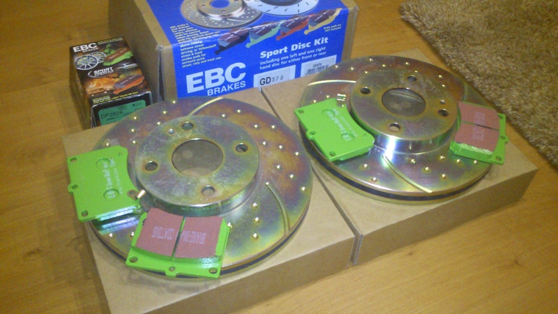

Heble EBC

Postprzez michaelB » 23 lut 2011, 19:09
Swap obejmował silnik z GT razem ze skrzynią, półosie, wiązkę elektryczną silnika, komputer i przepływkę. Trzeba było wymienić przeguby zewnętrzne na półosiach na wersję z ABS, bo dawca go nie miał. Łapy silnika pasowały bez przeróbek. Alternatory były różne, także trzeba było zmienić. Cięgno od skrzyni biegów zahaczało w jednym miejscu po swapie i biegi któreś nie wchodziły, ale mechanik przypiłował coś delikatnie i działa bez problemu.
