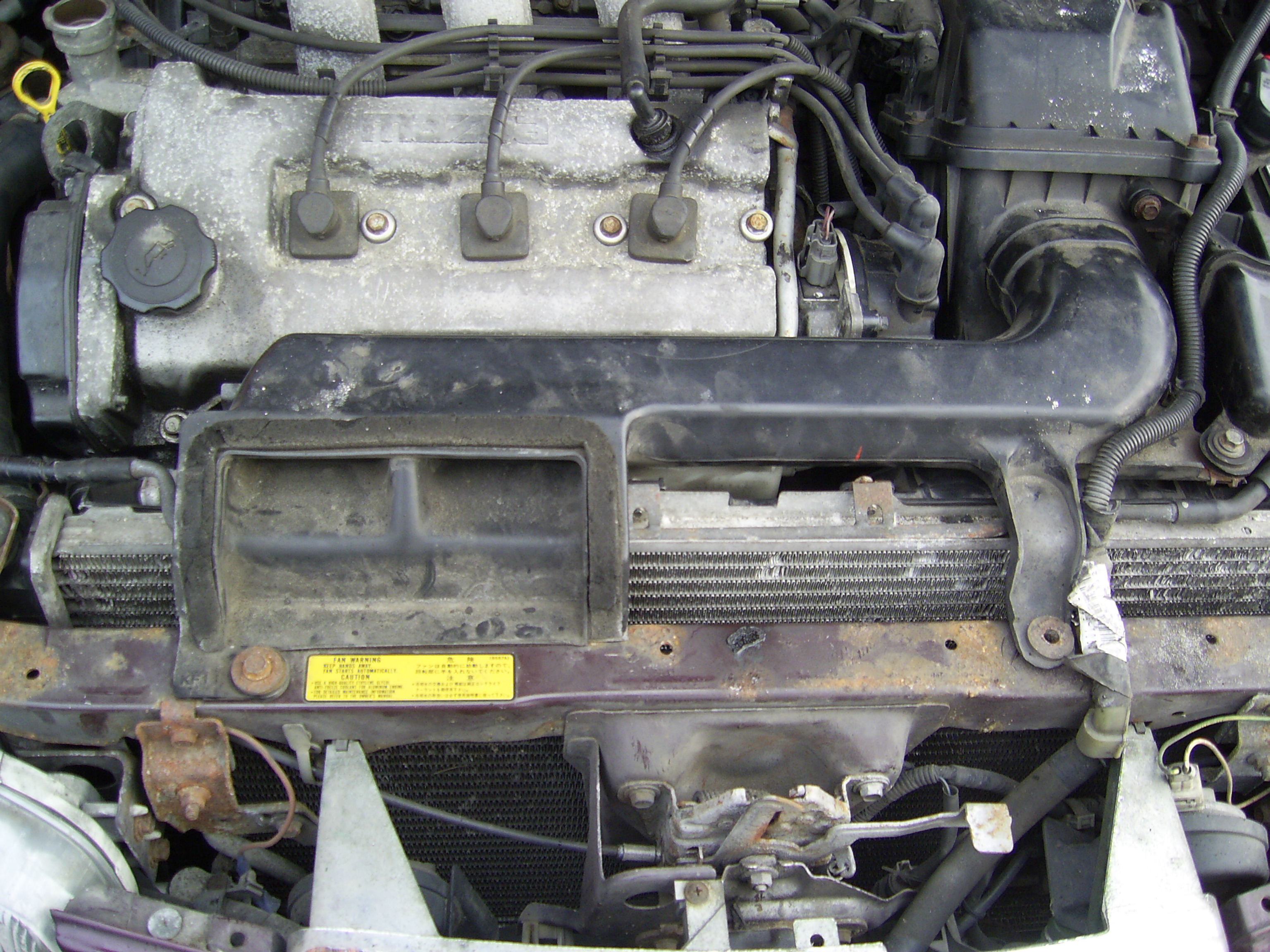

Po ściągnięciu osłon, czas zdemontować dolot powietrza, przymocowany jest na trzech śrubkach NR 10 ,przy okazji odkręcamy jeszcze jedną śrubkę mocującą „zbiorniczek powietrza” (nie wiem jak się to fachowo nazywa).
Po odkręceniu wyciągamy „zbiorniczek powietrza”:

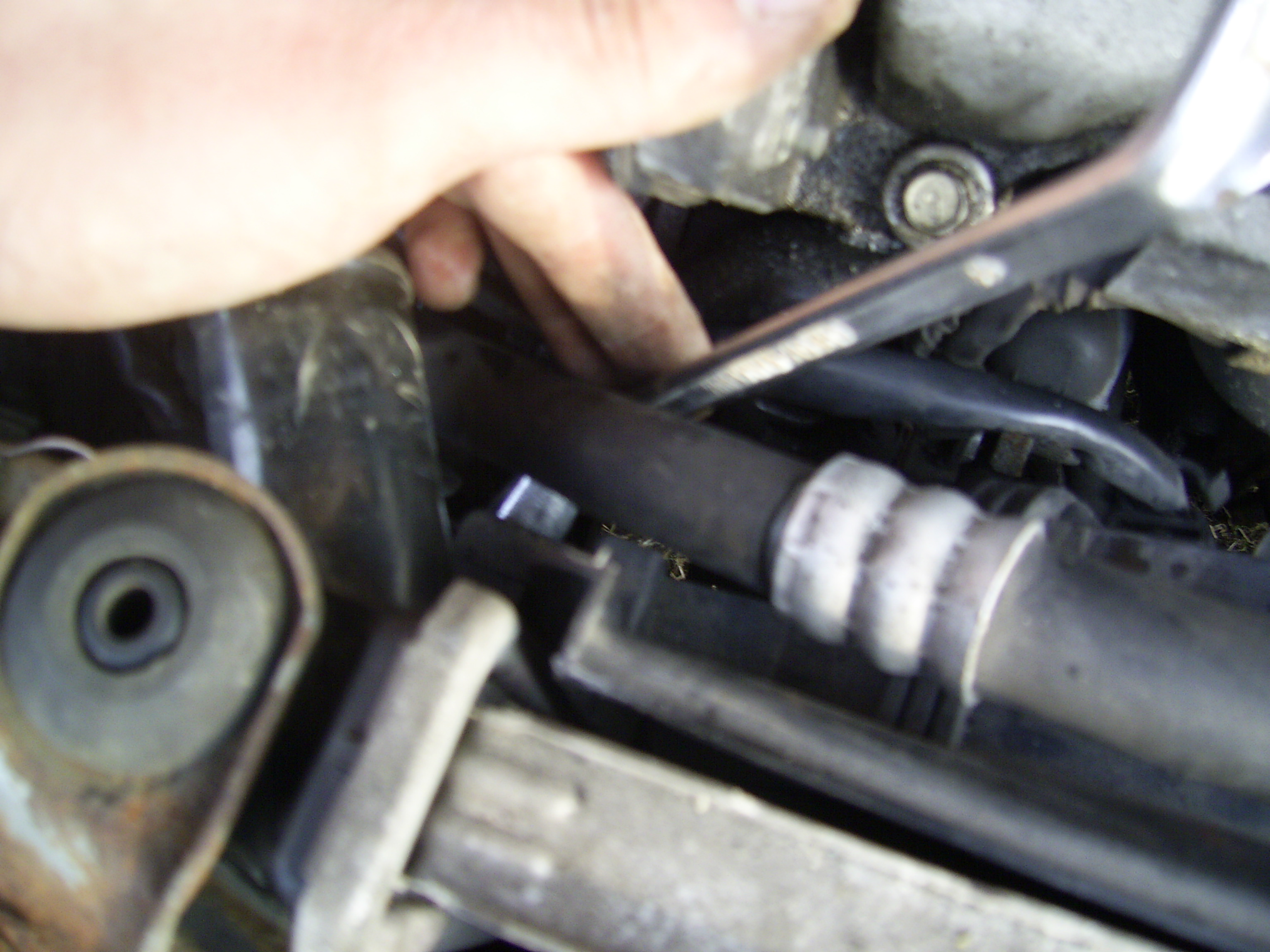

Teraz czas na odkręcanie wentylatorów, do tego potrzebny jest nam klucz NR10,okręcamy górne śrubki (foto1) aby ściągnąć przewód małego obiegu (foto 2), po czym odkręcamy z lewego wentylatora, śrubkę w nie dogodnym miejscu (Foto3), po odkręceniu delikatnie podnosimy wentylator do góry, aby zszedł z dolnego zaczepu podtrzymującego (Foto4), odciągamy wentylator w stronę silnika, rozpinamy kostkę zasilającą (Foto5). Zabieramy się za odkręcenie drugiego wentylatora (prawa strona),z prawej strony wentylatora znajdują się 2 śrubki klucz NR10 (Foto6), które są oczywiście w nie dogodnym miejscu, jedna u góry, druga niżej.

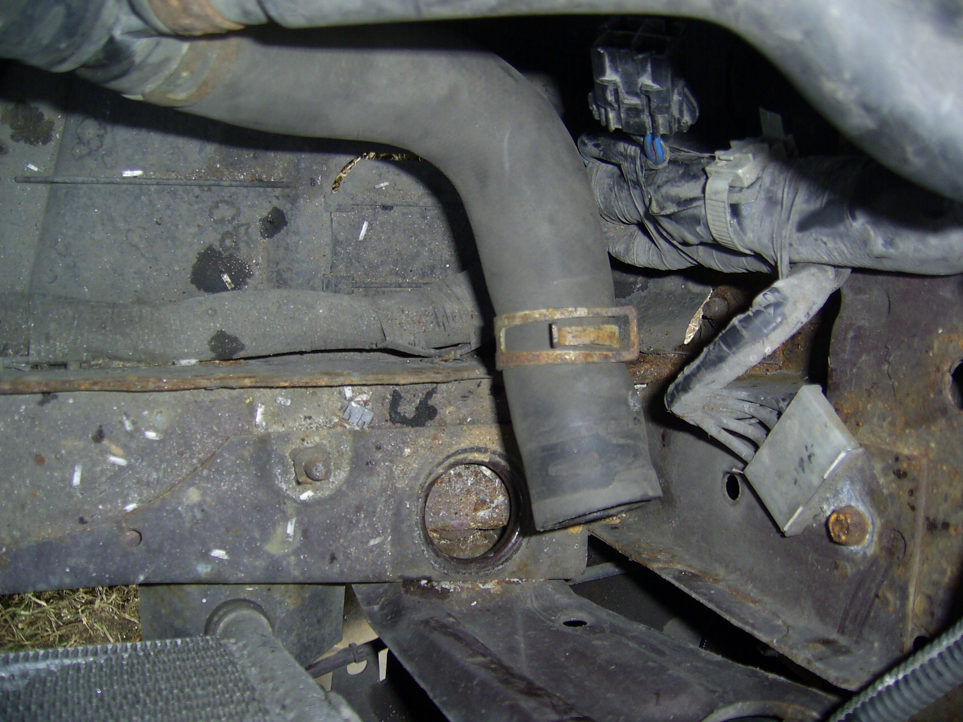

Po odkręceniu odpinamy poduchę oraz klakson, wyciągamy przewód z metalowego uchwytu (uwaga aby nie oberwać plastikowego zaczepu mocującego) i odkładamy tak aby nam nie przeszkadzał w dalszej pracy:
Następnie odkręcamy mocowania chłodnicy klucz 12 :
Po czym delikatnie wyciągamy prawy wentylator, rozpinamy kostkę zasilającą, tam mamy dostęp do przewodu dolnego chłodnicy, rozciągamy obejmę i ściągamy przewód z króćca :
Po odpięciu przewodu wyciągamy pomału chłodnicę do góry, i powinni byśmy na koniec ujrzeć taki widok(oczywiście nie musimy wyciągać lewego wentylatora, ja go wyciągnąłem do wyczyszczenia):
