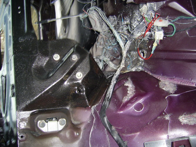

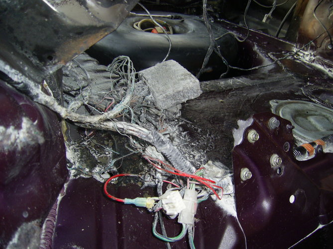

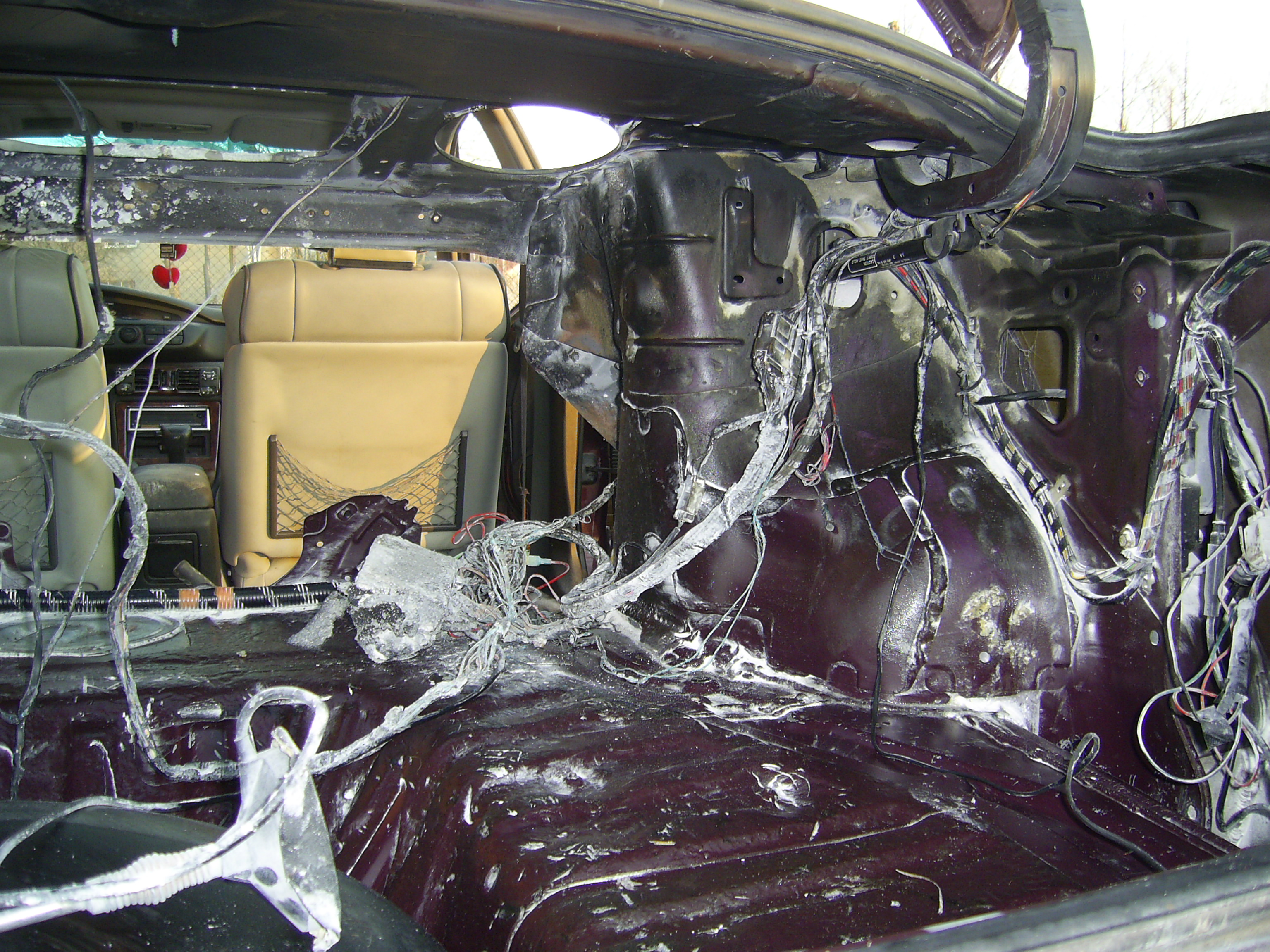

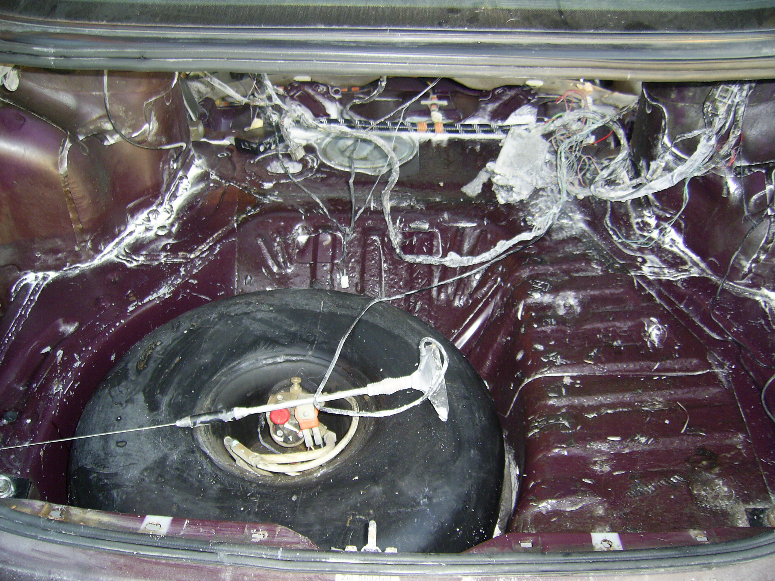

Kamil, patrzac na zdjecia to przekazniki i sterownik od centralki masz nienaruszone, nie sa zniszczone przez jakies zwarcie czy spiecie, nie jestem strazakiem ale widac ze jakby zrodlo ognia bylo wyzej w okolicy gabki oparcia i jakby kierowalo sie w lewa strone.... nie mniej jednak ciekawie to nie wyglada :(
Sporo czyszczenia szorowania mycia i usuwania zniszczonych elementow, pozadkowania pozostalosci balaganu.

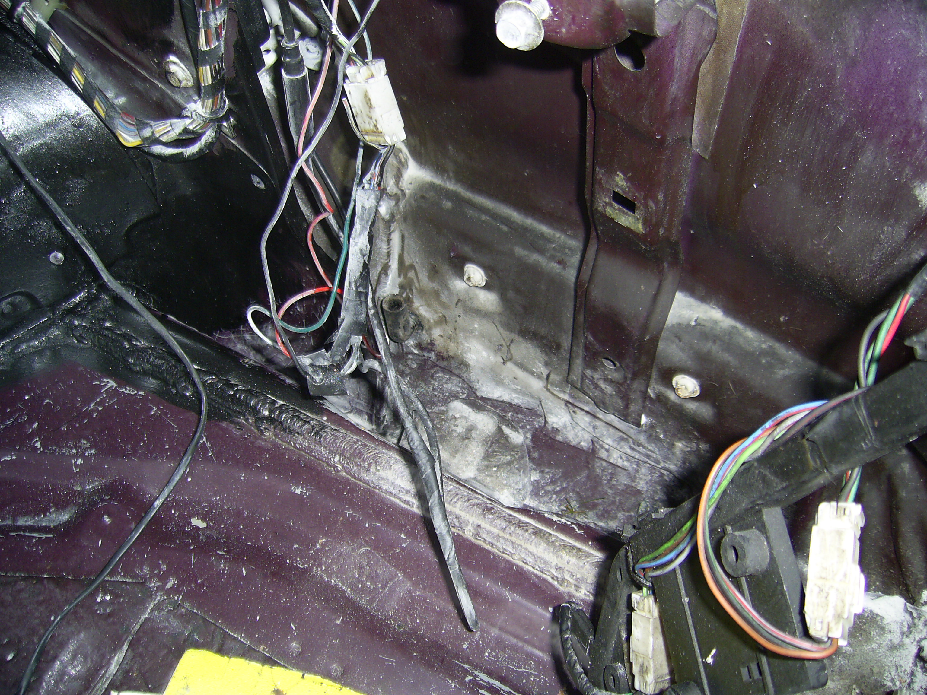

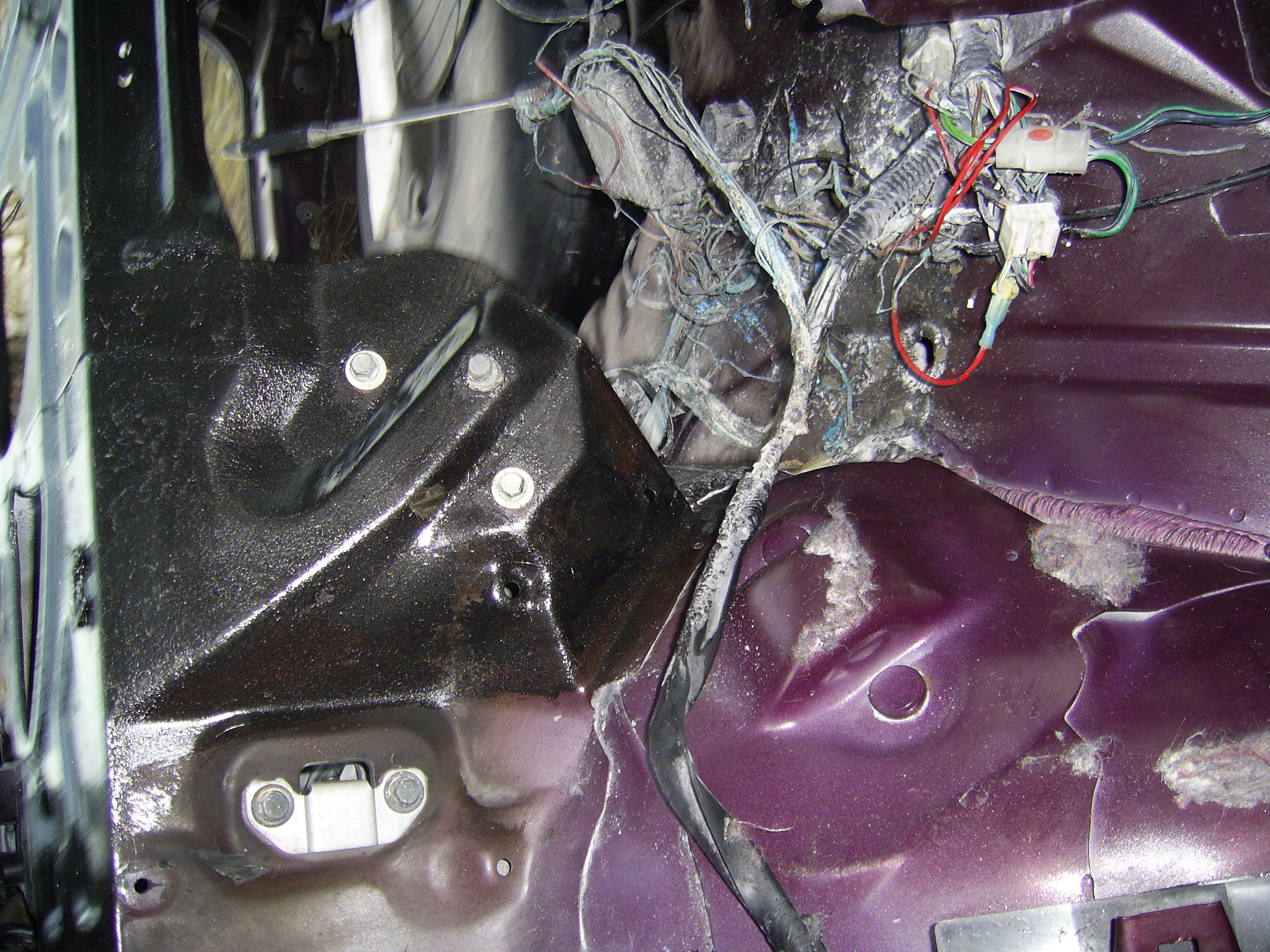

Januszu jestem pewien na 99,99% że to pieprzona kostka od podgrzewania szyby tylnej,ponieważ już wcześniej była ona spalona.
Lecz szczerze powiem,iż po wyciągnięciu wszystkich gratów z bagażnika i mat sprawa nie wygląda najgorzej w brew pozorom.
Jak wyciągnę kanapę w weekend,to rozeznam się jeszcze bardziej w temacie.
Kanapa spalona tylko z tyłu ale nie na wylot,półka do wymiany,głośniki muszę nowe sobie zapodać,maty do wymiany(boki,zza kanapy,podłogowa bagażnika oraz klapa),komp od centralki raczej nie żyje.
No i najbardziej mnie martwi pozbycie się przykrego zapachu z tego zajścia,pranie,sprzątanie,czyszczenie elementów metalowych i wszystkiego co się da tylko czy to pomoże.
Przekaźniki posiadam więc je się wymieni bez dwóch zdań.
Kable spalone w prawym rogu i troszkę na nadkolu,z lewej strony kanapy nawet nie ruszone.
Antena żyje,brak uszkodzenia,kable do siłownika praktycznie całe,nawet kostka przeżyła.

Jeżeli to było przez zwarcie przewodów to przyjrzyj się wiązką czy są charakterystycznie zgrzane ,widać to po tym że przewody zlewają się w jedną całość ,ciężko je oddzielić ,stają się bardzo kruche Jeżeli źródło ognia było nie od nich to będziesz je miał w środku całe o ile nie było aż takiej temperatury aby je spalić,powiem że trochę dziwny przypadek bo wszystkie te obwody powinny być zabezpieczone i powinno przepalić bezpiecznik zanim się rozgrzeją do takiej temperatury aby powstał ogień ,musiał być to jakiś zbieg dodatkowych czynników .Jak zaczniesz robić to posprawdzaj wszystko ,czy nie ma gdzieś jakieś prowizorki z pominięciem bezpieczników co często się zdarza po naszych elektrykach ,nie przemyślą sprawy że jednym głupim ominięciem skrzynki mogą narobić takiego bigosu
A tak na marginesie nie ma tragedii o ile blacha nie przegrzana to można wszystko uratować ,a ze smrodem będzie ciężko -w takich spalonych autach nie można się go łatwo pozbyć.

Trza będzie odbudować wiązkę,znów rozbierze się pół auta i się przejrzy wszystko od początku do końca.
Źle to nie wygląda, to fakt nawet jak na pierwszy rzut oka stwierdziłem,że coś z tego jeszcze będzie.
Blacha nie ruszona więc jest ok tyle,że trochę plastików się spaliło.

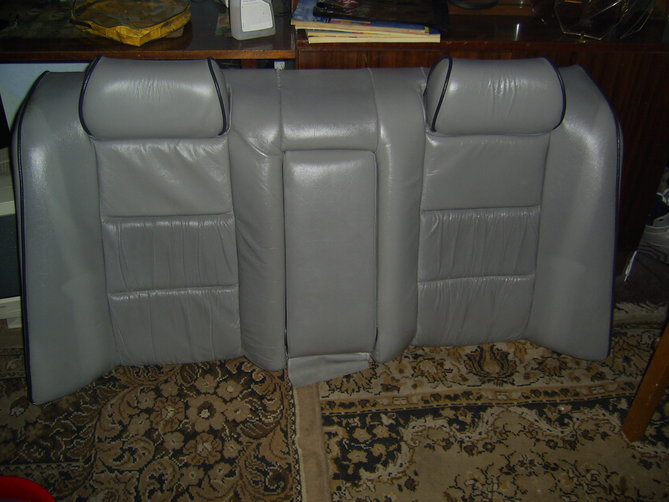

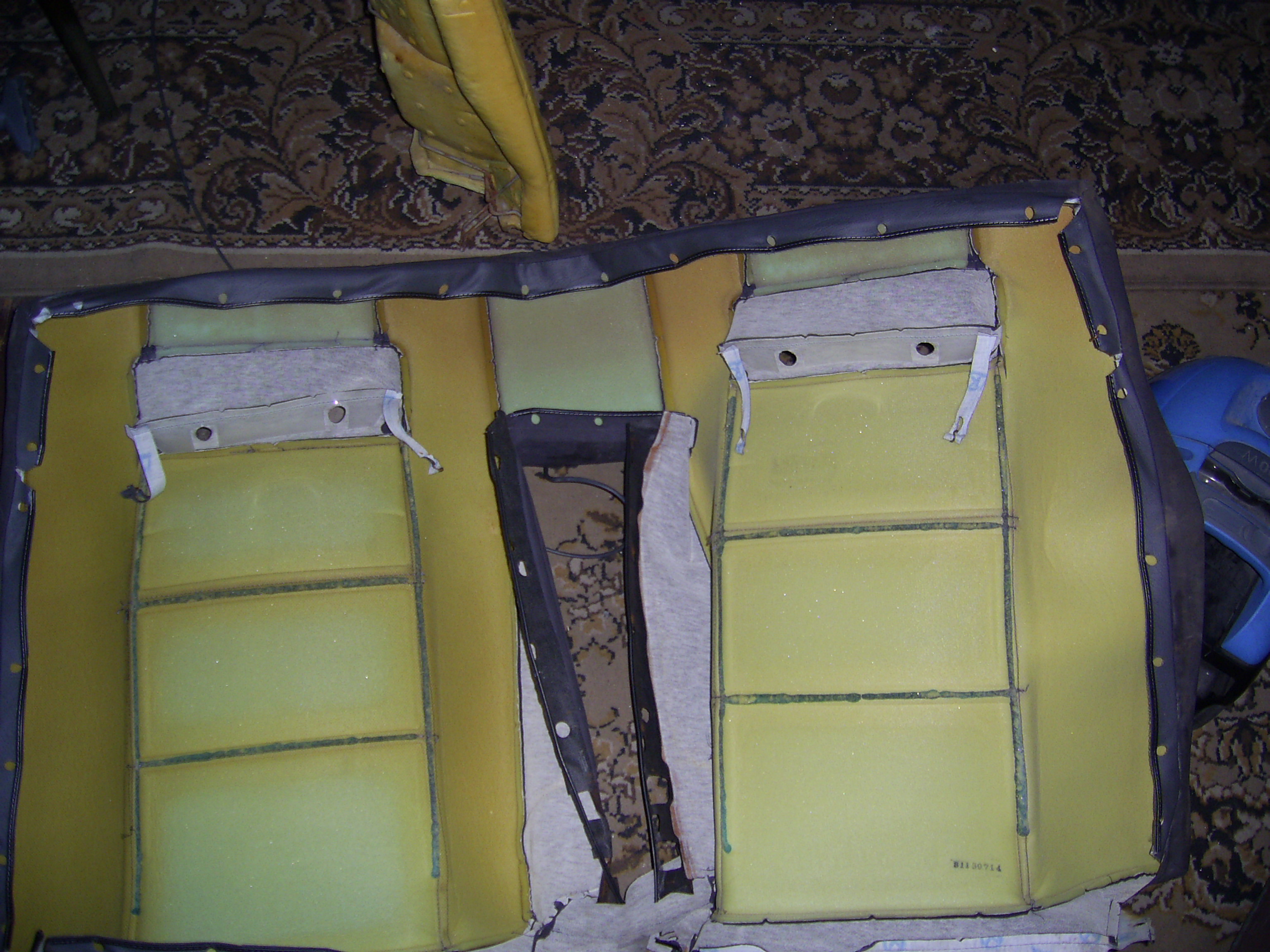

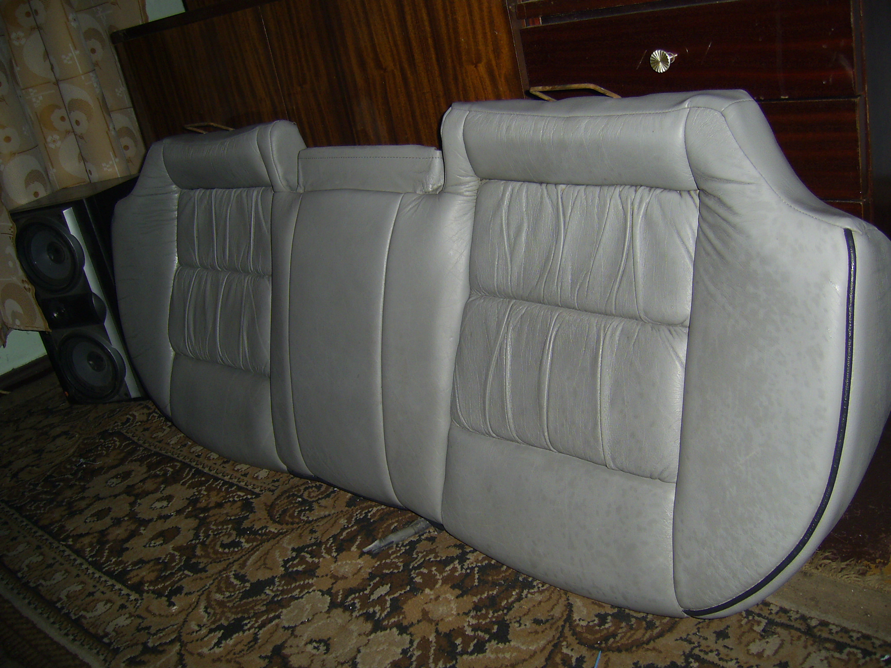

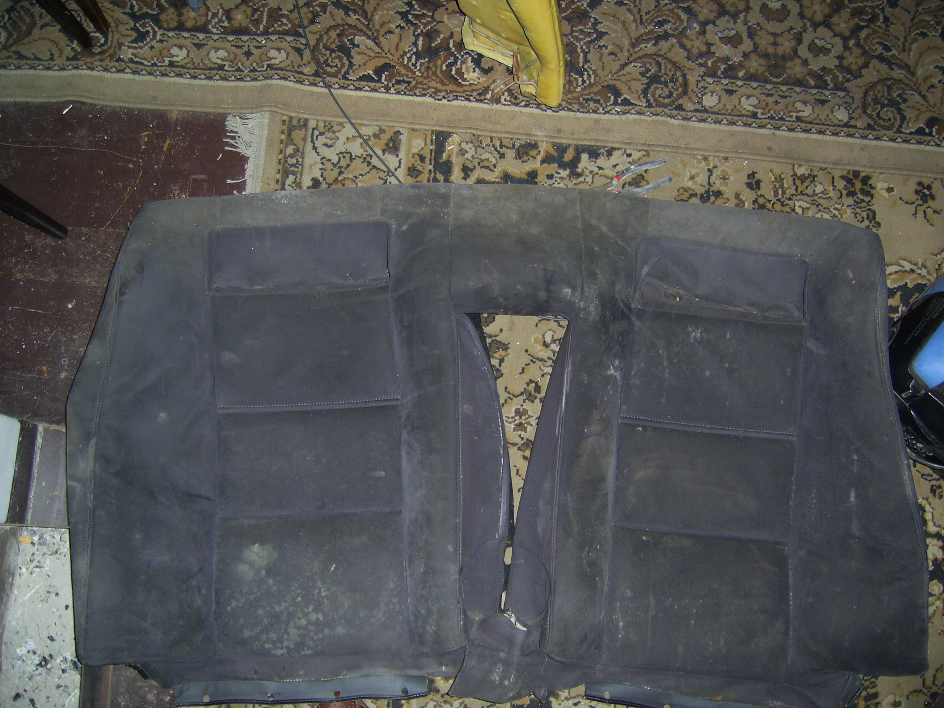

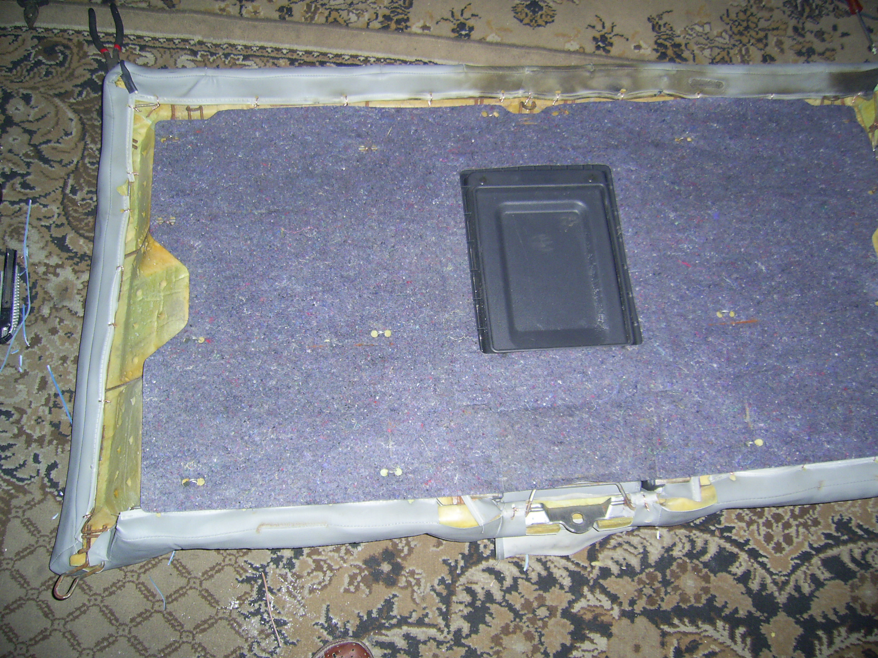

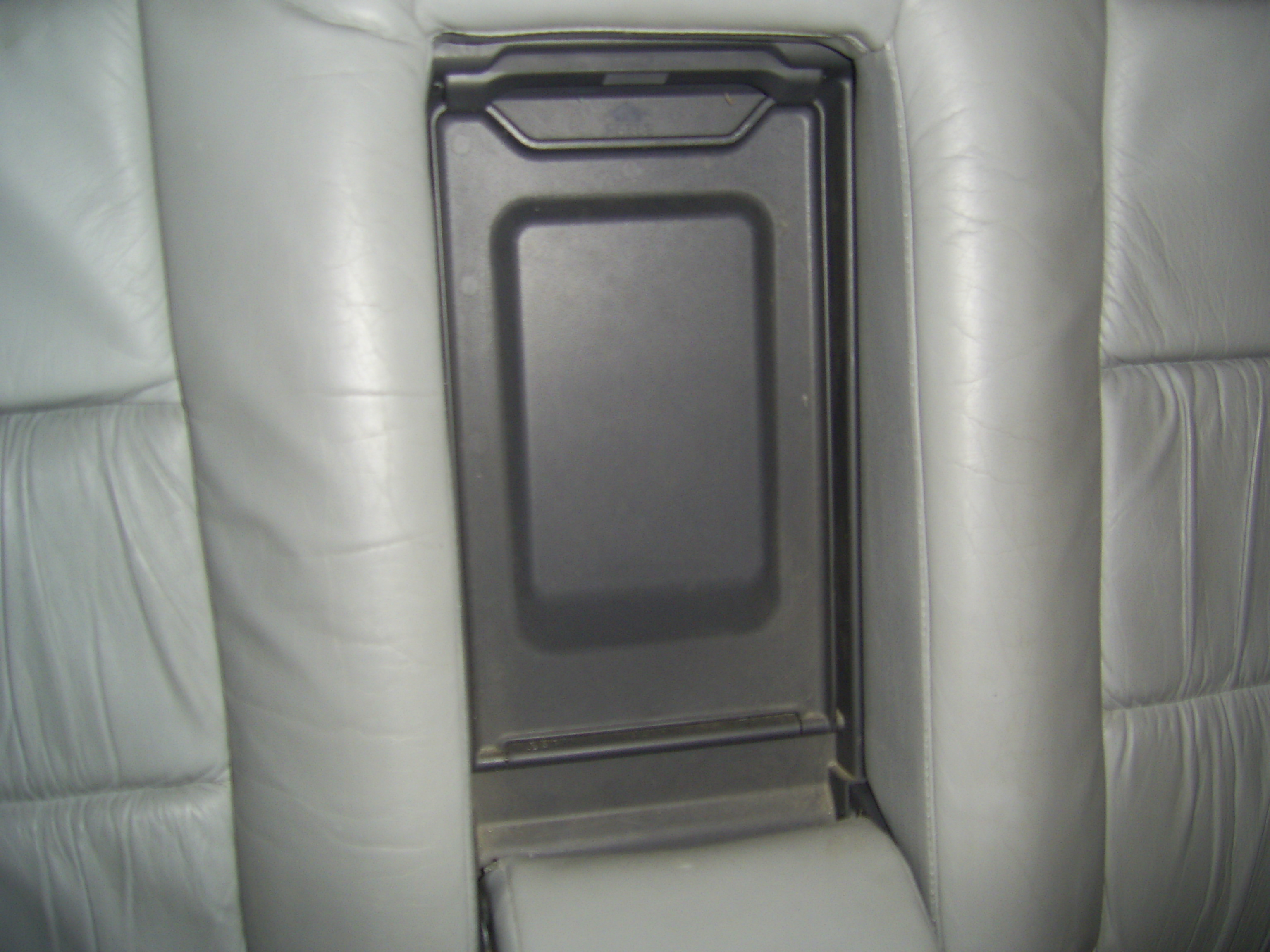

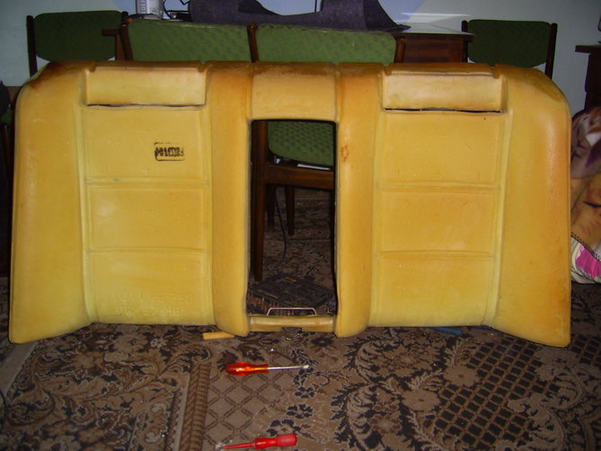

Dzisiaj przerabialiśmy z moją dziewczyną temat kanapy.Mieliśmy dawcę (Starą kanapę) na przekładkę gąbki,tylnej okładziny zasłaniającą gąbkę.Pracowaliśmy ponad 3 godziny i efekt uzyskany całkiem niezły.Rozebraliśmy oba oparcia kanap i zaczęliśmy przeszczep gąbki i reszty.Na koniec szorowanie,mycie oraz nawilżanie skóry (środkami od MR Grzyby :D).Efekt naszej pracy na zdjęciach:
Oceńcie pracę sami.Reszta prac będzie postępować z biegiem czasu.
