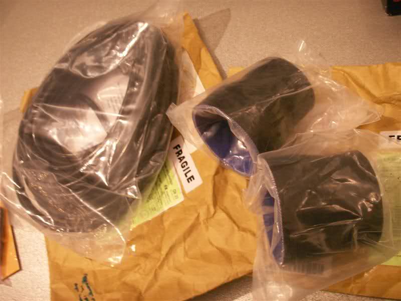

Postprzez Pit » 5 sty 2011, 21:58
lukster napisał(a):Nie podoba mi się ten projekt bo wlecze się jak gil z nosa :P
hehe :) bo właściciel ma bardzo mało i do tego coraz mniej niestety, czasu... Aczkolwiek (o ile nic niespodziewanego się nie wydarzy) w styczniu powinien być odpalony na single'u i czekać na ciekawszą pogodę celem pobawienia się standalone'em :) Visualna strona porządku pod maską nie ma szans na zaistnienie w obecnym sezonie niestety...
Drobnicowe zakupy z różnych stron świata Anno Domini...
A więc: 5mb silikonowego wężyka podciśnienia fi 4mm, 3mb fi 6mm. Do połączeń różnorakich. Silikonowe, zbrojone redukcje 76->70 mm oraz 76->60 mm.
Aluminiowe redukcje podciśnień oraz zaślepki wolnych króćców, których po konwersji zostało sporo. 25 szt 1/8", jak i tyle samo 3/8".
Zestaw kół pasowych (pompa wody i alternator). Drugorzędną sprawą jest, że są lekkie (aluminium). Najważniejsze, że są większych rozmiarów od seryjnych kółek. Potrzebne są większe, gdyż po eliminacji systemu pompy powietrza, przebieg paska klinowego diametralnie się zmienia i praktycznie nie ma kontaktu pomiędzy nim a seryjnym kołem pasowym pompy wody.
Na tę chwilę to by było na tyle <ok>
