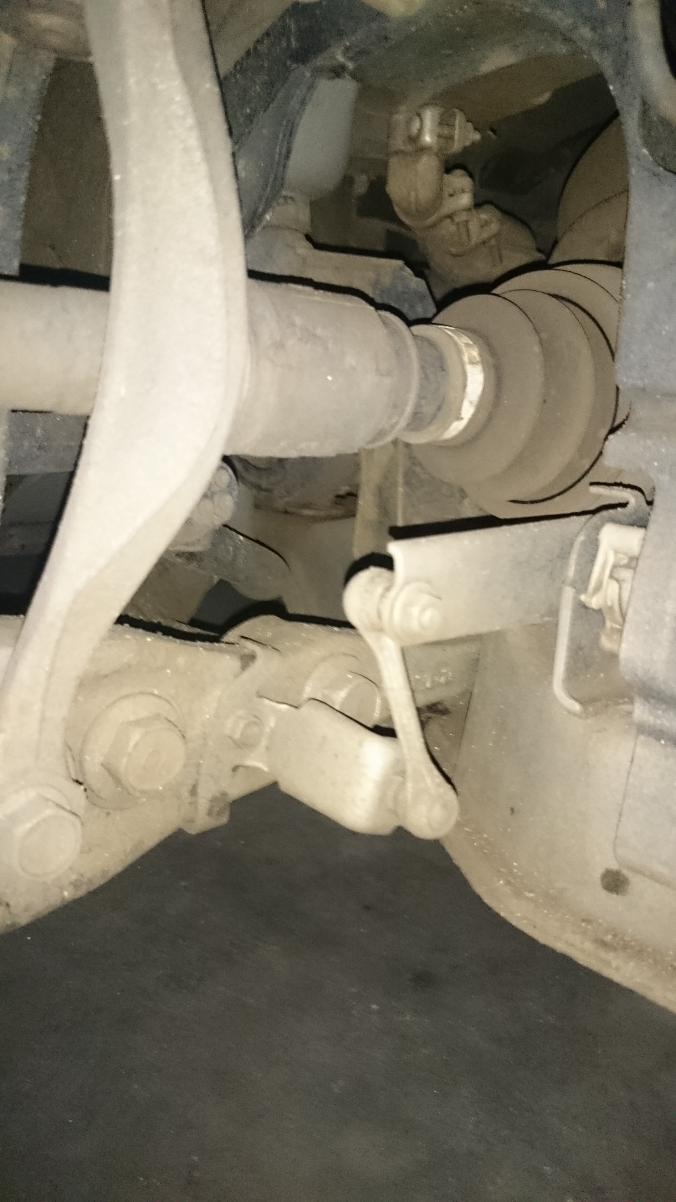

Postprzez wójt » 16 paź 2014, 15:47
Czy to jest może ten czujnik poziomowania ?? u mnie chyba jest bez tego ścięgna ?? Jeśli to to to jak powinno wyglądać nieuszkodzony czujnik ?? Tzn, gdzie powinno iść to ścięgno. Zdjęcia są zrobione z lewej strony auta.
wójt
Postprzez staszek84 » 25 paź 2014, 08:38
Raczej tak choć po tym zdjęciu słabo widzę ramie czujnika wraz z cięgnem idzie do drążka stabilizatora oryginalny uchwyt jest tak dopasowany ze nie ma możliwości źle go założenia. poszukaj na allegro tam są dobre ujęcia całych czujników i porównaj.
staszek84
Postprzez wójt » 28 paź 2014, 09:06
Oki dzięki kolego na dniach będę wjeżdżał na podnośnik to się bliżej temu przyjrzę, na zime chciałbym to wymienić bo wkurzająco nisko świeci a szybko ciemno się robi :/ .... najgorzej że o używkę ciężko za oryginał sobie nieźle wołają :(
