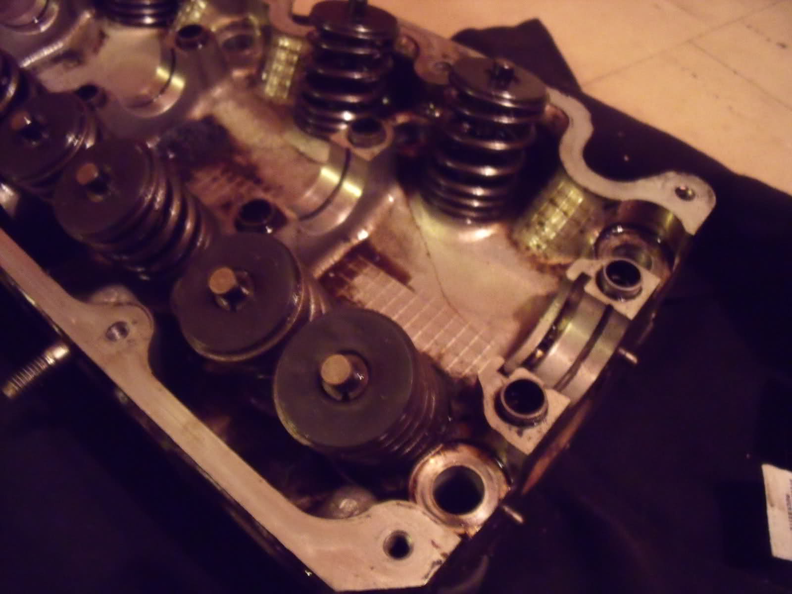

Postprzez Kzik » 26 paź 2010, 22:12
No i jest peknieta...
Wrzutam fote bo poza peknieciem dziwi mnie jeszcze jedna rzecz, taka czarna plama na jej srodku, czy to jakies wypalenie?
Co o tym sadzicie?

Postprzez adam626 » 27 paź 2010, 09:43
to miejsce ma każda głowica
może to z technologii wynika albo jest tam znak partii
w każdym razie gromadzi tam się brud
zrób zdjęcie samego pęknięcia bo z tej strony nic nie widać

Postprzez Kzik » 27 paź 2010, 09:53
Nie dysponuje zbyt dobrym sprzetem ale
Jest pekniecie wychodzace mniej wiecej od gniazda zaworowego i idzie do srodka glowicy

Postprzez adam626 » 27 paź 2010, 20:31
wiesz co słabo o tym mówić na podstawie zdjęcia
ale takie rysy to chyba z technologii odlewania powstają bo mi się wydaje że je często widywałem na dobrych głowicach
poza tym mówiłeś o białym dymie a tu byłoby pomiędzy olejem a kanałem wylotowym pierwszego cylindra
zajrzyj dokładnie do komory spalania i do kanału wylotowego może to nie pęknięcie
może masz zdjęcie jak wyglądała uszczelka głowicy po jej zdjęciu
