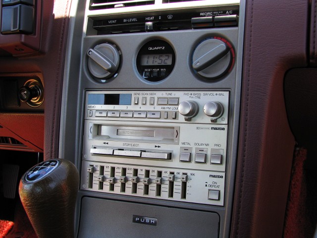

ale radio to masz wyczesane, nawet chyba ładniejsze od mojego
tylko to jest radyjko z wersji z kierownicą po prawej (pokrętła i przyciski są po prawej stronie)
pytanie: czy w radio masz raster skali co 0,2MHz czy co 0,1MHz?
ps. możesz podać na PW ile cię kosztowało te radio?

PLaster napisał(a):tylko to jest radyjko z wersji z kierownicą po prawej (pokrętła i przyciski są po prawej stronie)
Radio (Clarion) jest jak najbardziej z wersji LHD. W Rx'ach z kierownicą po prawej stronie nigdy nie pojawiło się, bo nie było w nich deski po liftingu – z miejscem na duże radio. Jest to jego topowa wersja – bez wewnętrznego wzmacniacza, z korektorem i tunerem z cyfrową syntezą (tylko nieparzyste końcówki :) ). Oryginalnie w samochodzie była wersja pośrednia – deck bez korektora i z analogowym tunerem. Bardzo długo polowałem na ten egzemplarz, bo po ponad 25 latach większość z nich jest okrutnie powycierana. Jeśli dobrze pamiętam, to zapłaciłem około 100 USD, a wysyłkę do Polski zorganizował Globus. <przytul>
