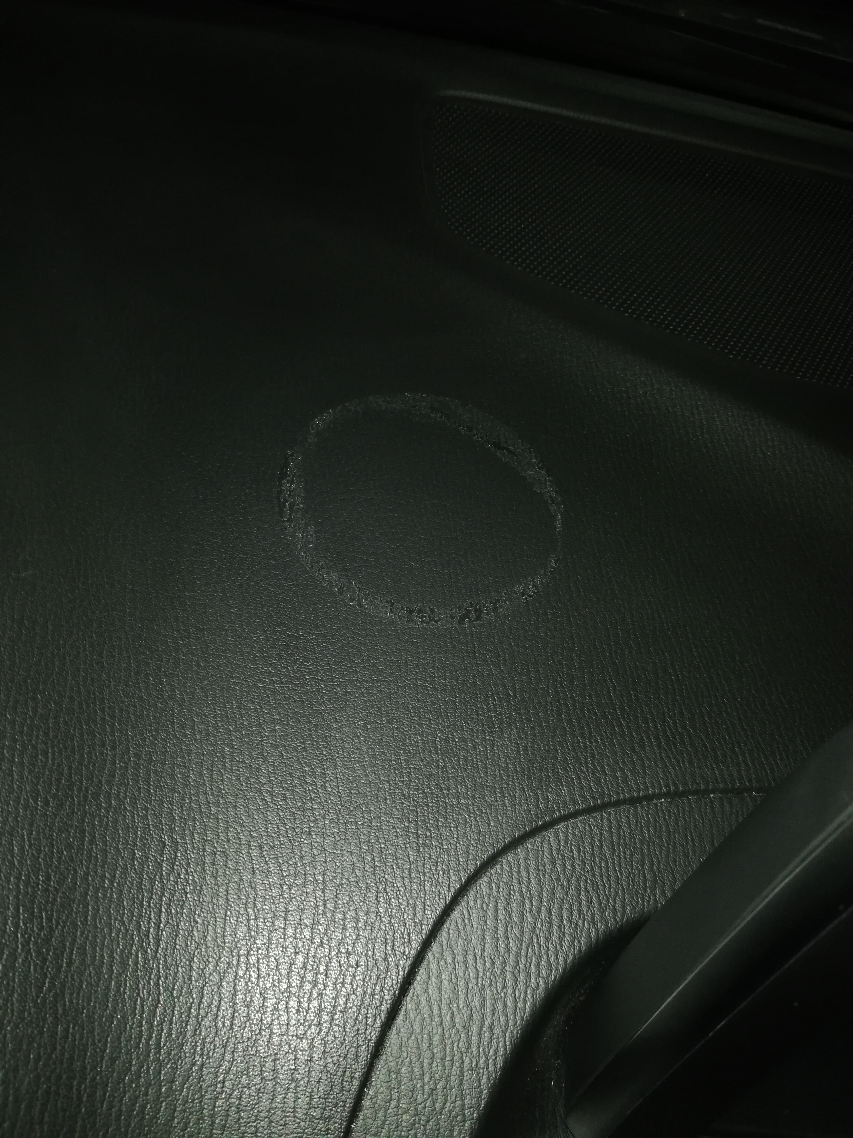

Postprzez adam_we » 19 maja 2019, 20:06
Czym usunąć klej z kokpitu po uchwycie na telefon. Spirytus salicylowy nie działa. Obawiam się mocniejszych środków, nie chciałbym uszkodzić plastiku.
Od: 23 wrz 2018, 10:23
Posty: 208 (3/5)
Auto: Mazda 3 HB 2.0 '14
Postprzez Grzyby » 26 cze 2019, 21:00
Kup sobie produkt o nazwie LABEL OFF. Koszt 500ml to jakieś 17-20zł
I bez obaw to zmyjesz. Tylko nie na nagrzany plastik.
