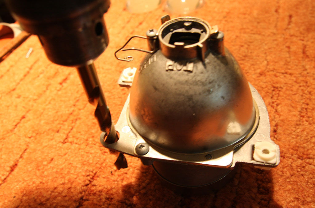

Jak się okazało części DEPO są tylko częściowo kompatybilne z KOITO, jednak na tyle że da się podmienić najważniejszą część. Wymaga to jedynie rozwiercenia jednego otworu. (o czym troszkę dalej)

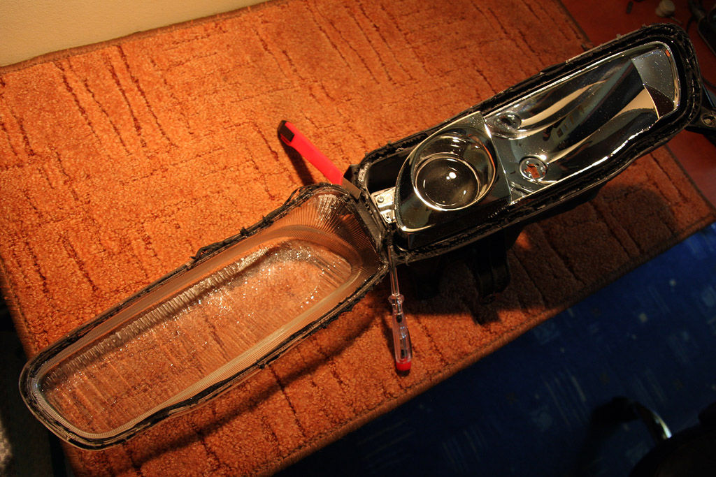

2. Rozklejenie lampy z auta oraz lampy-dawcy

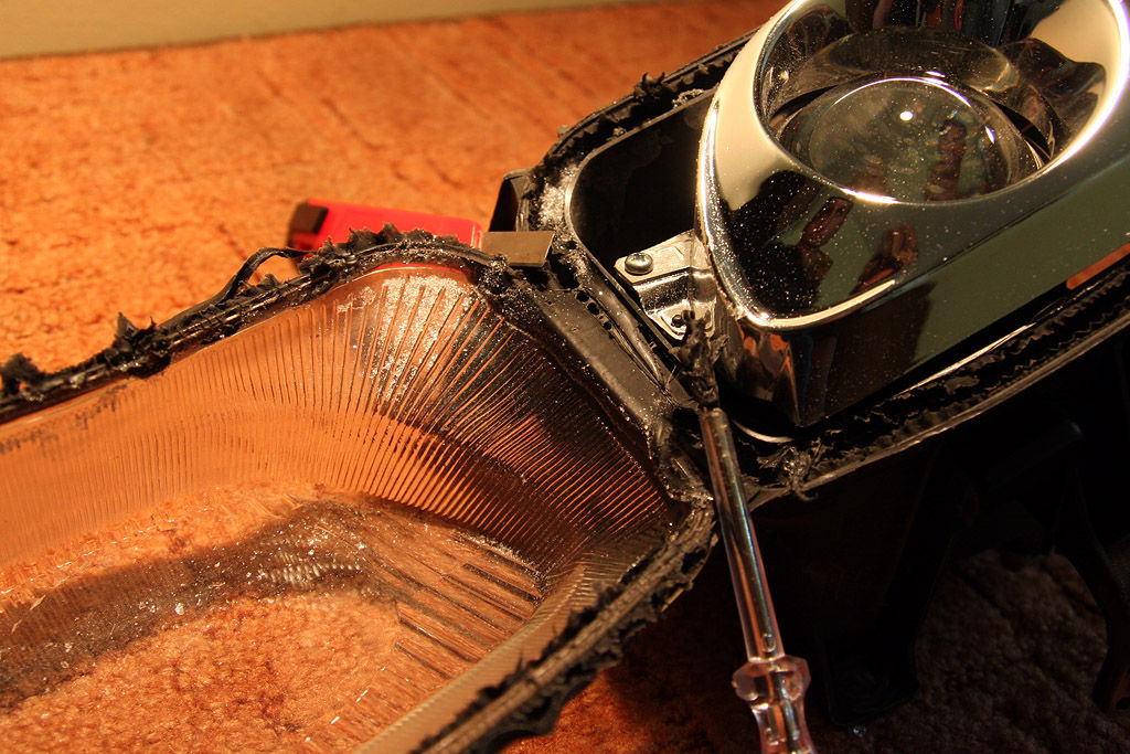

Jak zapewne już zdążyłeś/aś się zorientować lampy nie są skręcane lecz klejone.. zatem musimy je rozkleić. W tym celu należy porządnie ogrzać klej/spoiwo łączące dwie główne części reflektorów. Klej robi się wówczas miękki i umożliwia zabieg "rozczłonkowania" :–) Najpierw jednak zdejmujemy metalowe blaszki łączące przednią i tylną część lampy. Ja dodatkowo odkręciłem silniczek żeby mieć pewność, że nic mu się nie stanie podczas rozklejania i zabawy w wysoką temperaturę.

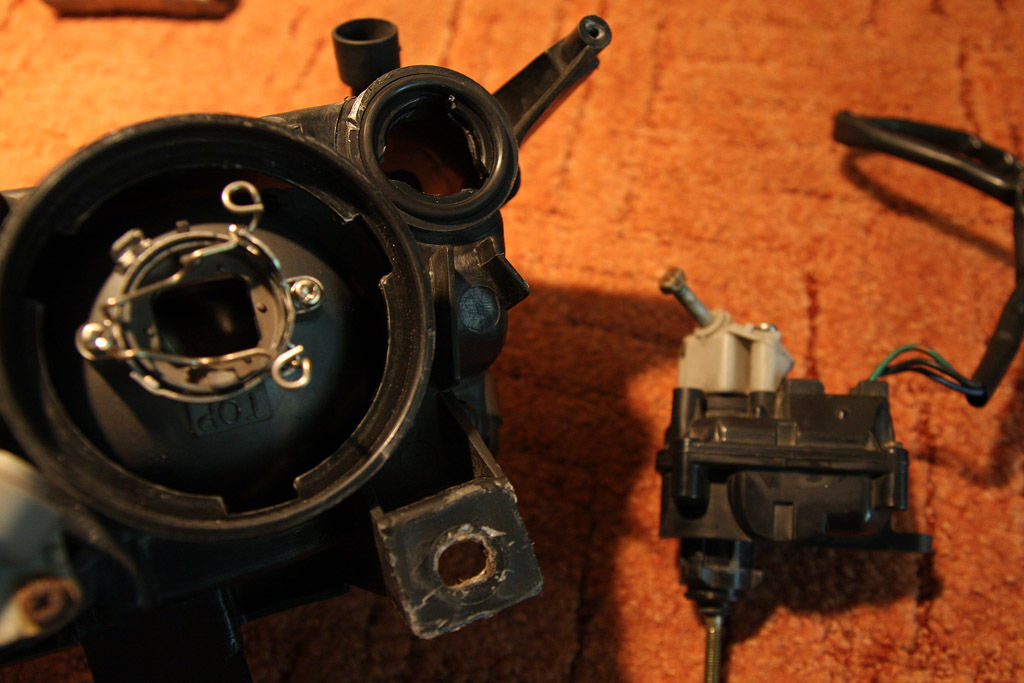

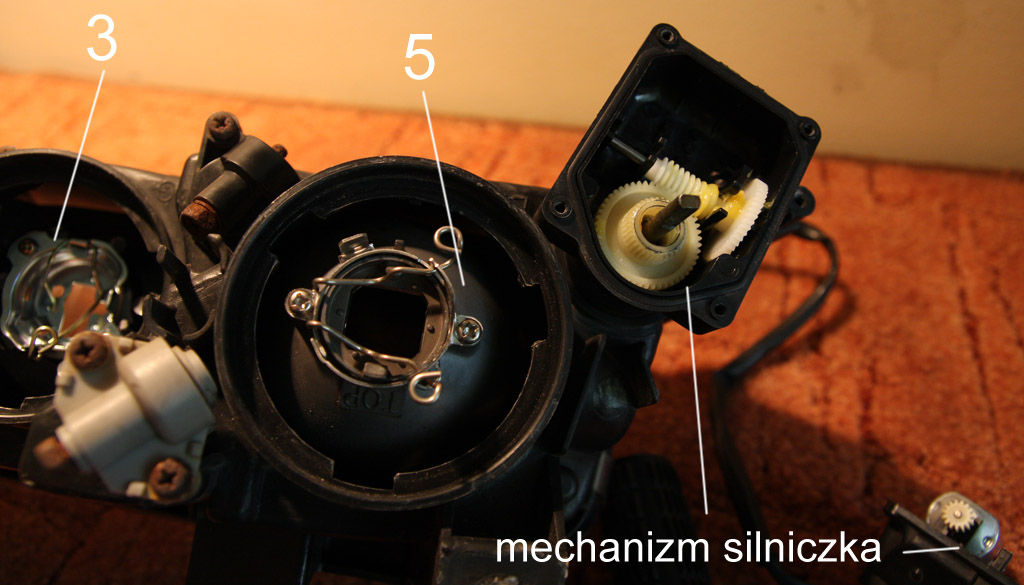

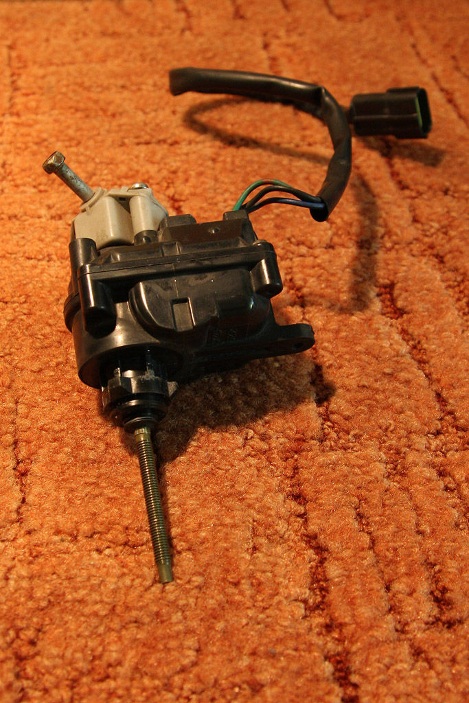

Odkręcanie silniczka
Najlepiej na początku zapoznać się ze sposobem jego montażu co powinno rozjaśnić wszelkie wątpliwości co do tego jak się go demontuje :–)
Od wewnątrz silniczek ma przytwierdzoną długą śrubę, a w zasadzie taki długi gwint (?) dzięki któremu ma możliwość regulacji wysokości oświetlenia. Z zewnątrz umieszczona jest mała przekładnia ze śrubą umożliwiającą manualną zmianę wysokości świecenia. Całość siedzi w obudowie lampy na plastikowym mocowaniu i jest zablokowane jedną zewnętrzną śrubką.
Więc my najpierw odkręcamy śrubę która przytrzymuje silniczek nieruchomo na obudowie. Następnie przekręcamy całość względem czarnej obudowy (30-45 stopni) aż poczujemy większy luz w mocowaniu silniczka. Oznacza to że plastikowe mocowanie na którym silniczek się trzyma jest w pozycji w której będzie można go wyjąć. Teraz wystarczy za pomocą śrubokrętu (klucza) odkręcić do oporu zewnętrzną śrubę regulującą położenie lampy. W efekcie tego działania wewnętrzna część tuby przytwierdzona do śruby(gwintu) silniczka będzie się odkręcać od niego i po chwili uwolni silniczek. Proste.
Słyszałem o 3 możliwych metodach domowych na rozklejenie reflektorów (próbowałem 2 z nich):
I. Zanurzenie/ogrzewanie reflektorów we wrzątku
II. Użycie ogrzewnicy / mocnej suszarki do włosów
III. Podgrzanie lamp w piekarniku
Gdy próbowałem rozgrzać klej suszarką do włosów straciłem mnóstwo czasu, a klej i tak odpowiednio się nie nagrzał (dodatkowo straciłem suszarkę :P ) Moją drugą próbą był piekarnik, który polecam każdemu. Wydaje mi się, że jest to najprostsza i najszybsza metoda!
Temperatura piekarnika: 100 stopni Celsjusza
Czas: około 4-5 minut
Po wyjęciu całość, a zwłaszcza szkło jest dość gorące więc lepiej chwytać przez tzw. "coś" (np. ścierkę)

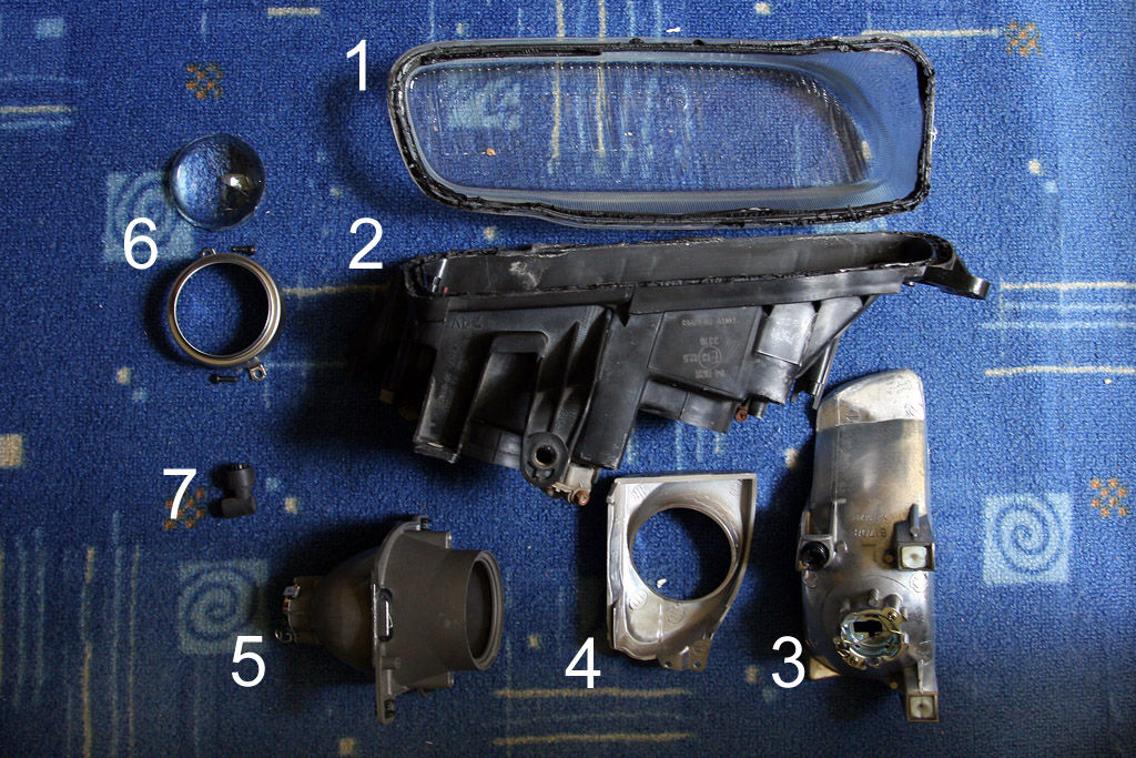

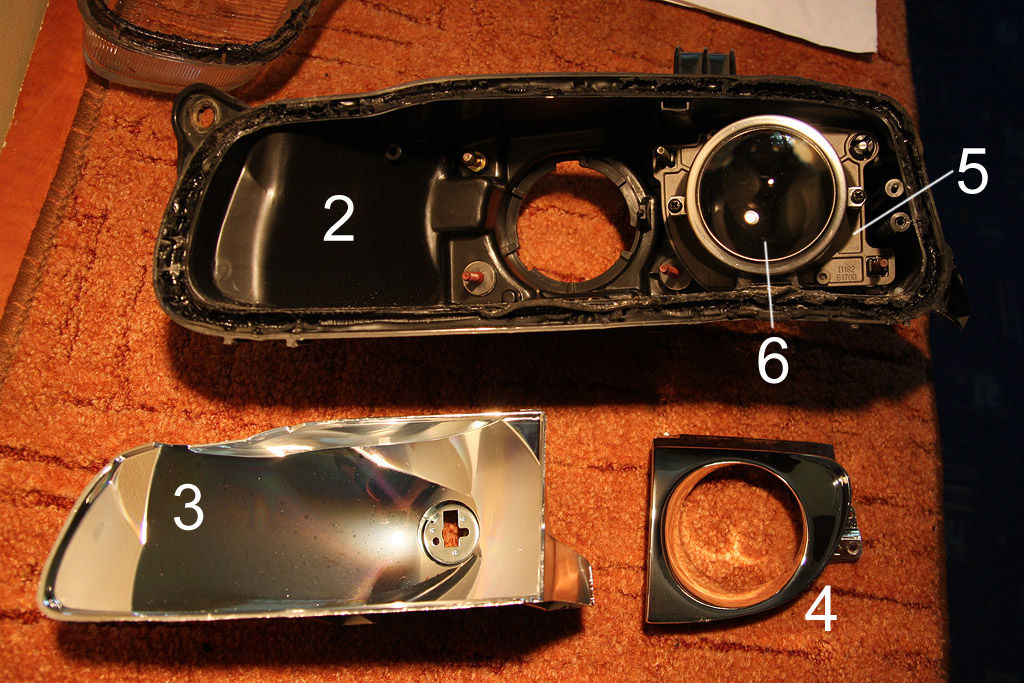

Części reflektora (na wszystkich zdjęciach stosuje tą samą numerację):
1. szklany klosz
2. obudowa
3. odbłyśnik duży
4. odbłyśnik mały
5. tuba
6. soczewka i obejma soczewki
7. gumowa część/uszczelka do odprowadzania wilgoci z lampy :)

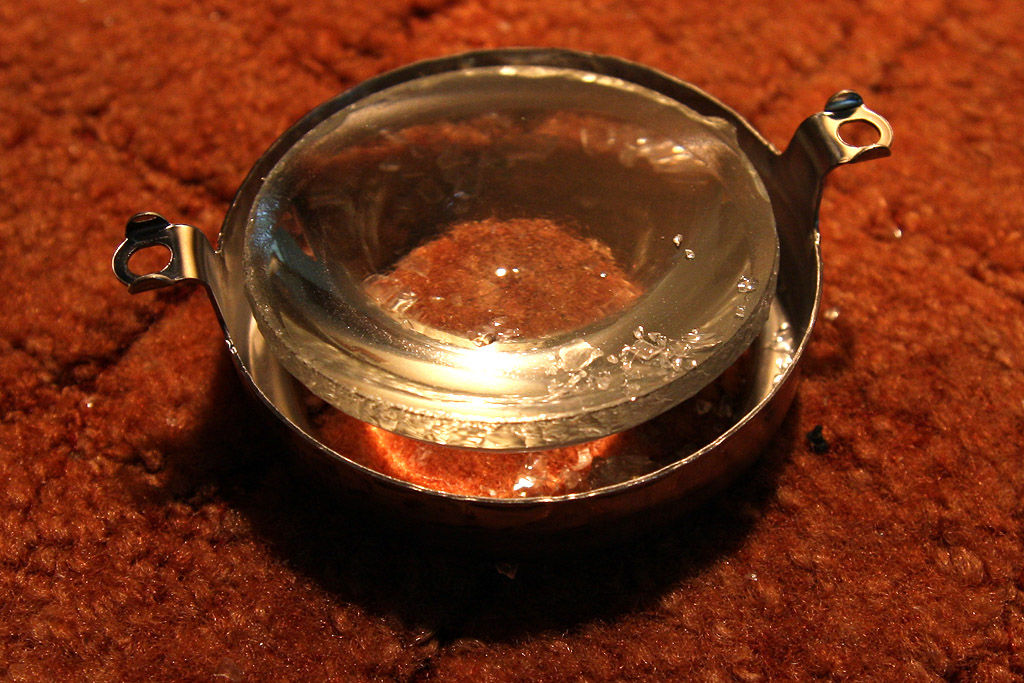

W moim przypadku wewnątrz lapm było mnóstwo drobinek szkła powstałych na skutek ukruszenia rantów soczewki. Miałem to w 3 na 4 lampy więc domniemam, że albo jest to dość powszechne zjawisko w wyeksploatowanych egzemplarzach, albo to ja coś nabroiłem podczas ogrzewania lamp.. Optyka mimo że troszeczkę nadkruszona nadaje się bez problemu do ponownego użytku – obejma soczewki trzyma ją we właściwym położeniu :)
Dodatkowo skoro jesteśmy wewnątrz reflektora wypada wytrzeć miękką szmatką wszelkie części, zwłaszcza te mające wpływ na jakość świecenia (odbłyśniki, soczewka, szklany klosz)

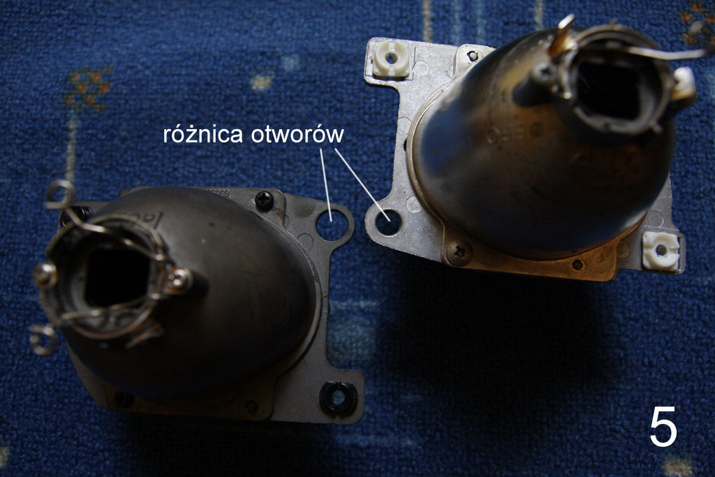

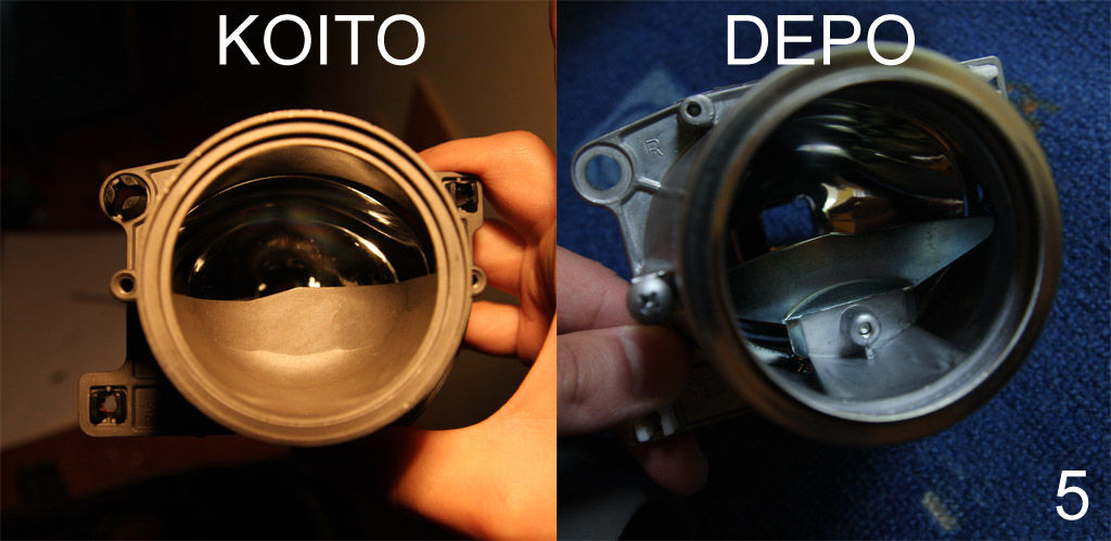

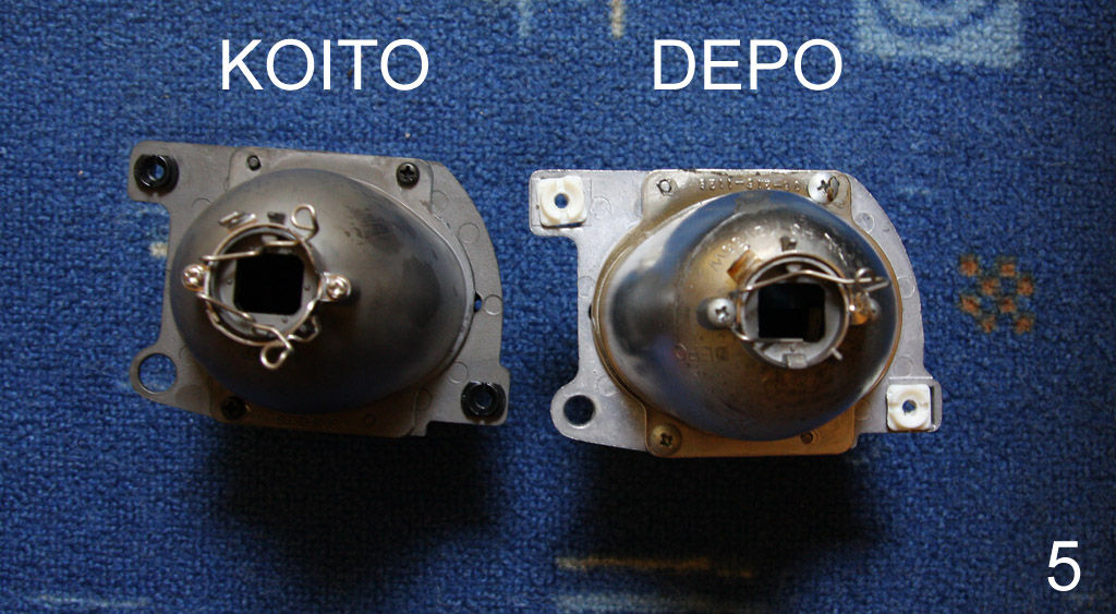

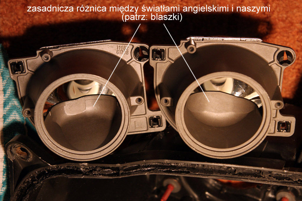

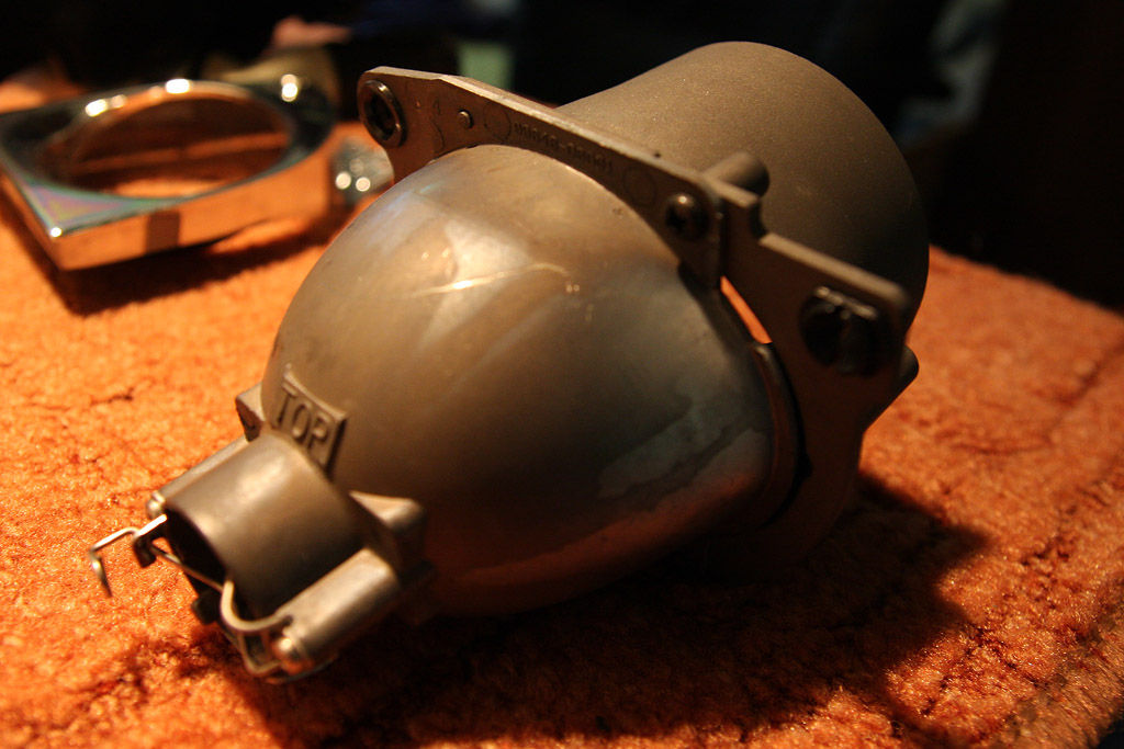

Jedyną częścią którą podmieniamy w lampach jest metalowa tuba (do której przytwierdzona jest soczewka)
Pragnę zwrócić uwagę na główne różnice w budowie lamp KOITO i DEPO.
– w reflektorze firmy DEPO metalowe bolce – wtyki (znajdujące się w czarnej obudowie, na które wciska się plastikowe kostki montując resztę podzespołów) są wysunięte trochę bardziej do przodu lampy (patrz foto) w efekcie czego zatrzaskowe kostki znajdujące się na pozostałych podzespołach są inne niż w lampach KOITO... przenosząc tubę z soczewką byłem zmuszony zamienić kostkę wchodzącą na bolec, tak by móc bez przeszkód montować część w lampie KOITO. Na starej kostce nie dało się zamontować podzespołu bo po prostu nie pasowała. Po zdjęciu/odkręceniu kostek widać że otwory w tym miejscu są różne – na szczęście w wersji KOITO dziura jest większa więc DEPO można dostosować poprzez rozwiercenie :) Chwila z wiertarką i kostka KOITO bez oporów wchodzi w DEPO.

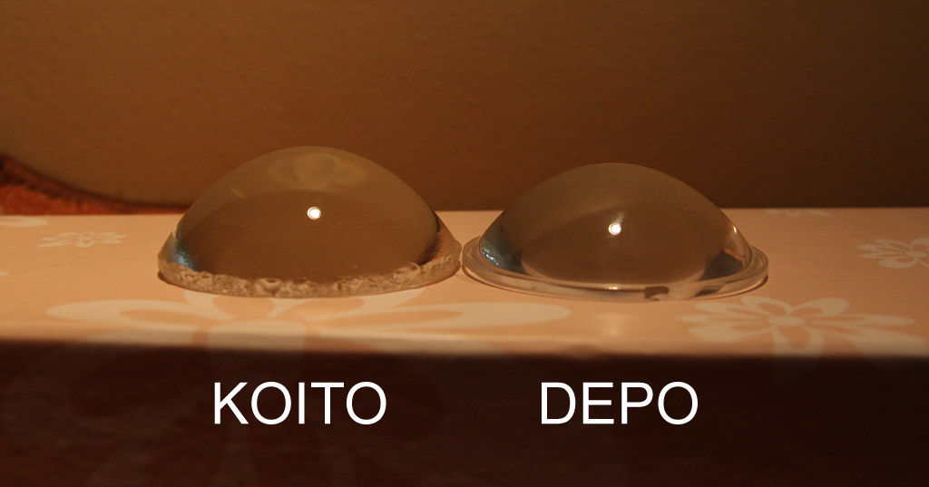

– soczewki montowane w lampach obu firm są różne (patrz foto) nie mam pojęcia jak wpływa to na jakość świecenia – z tego co pamiętam zatrzymałem sobie oryginalną soczewkę KOITO (bardziej wypukłą)
– dodatkowo z obserwacji dodam, że lampy DEPO są wykonane bardziej niedbale i z gorszych materiałów (np. plastik po rozgrzaniu do tej samej temperatury w KOITO zachowywał się całkiem nieźle podczas gdy plastikowa obudowa DEPO była miękka jak guma!)

6. Sklejenie lamp
Ponowna zabawa z piekarnikiem. Parametry takie jak ostatnio. Po rozgrzaniu lamp i kleju dociskamy dwie części lamp do siebie i przez jakiś czas utrzymujemy je ciasno dociśnięte by klej się na nowo połączył. Po sklejeniu zakładamy uprzednio zdjęte blaszki łączące oraz montujemy silniczek.
