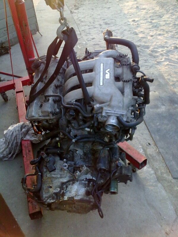

Postprzez mlody1921 » 10 kwi 2010, 12:59
Zeby nie było że temat stoi to pierwsze kroki za sobą, starsza siostra Mx-6 użyczyła serce pod mały Rebuild KLDE 155tyś km.
powoli wychodzi
już prawie
i w całej okazałości
Teraz czekam na uszczelki, zimeringi, uszczelniacze, pierścienie, panewki i oczywiście korby :)

Postprzez EmiGrant » 29 kwi 2010, 09:38
no swietnie swietnie ;)
czekam na dalsze postepy bede bral przyklad;)
spelniasz moje mazenia na mala rakiete;)
ile ci zeszlo na wyciagniecie?

Postprzez mlody1921 » 29 kwi 2010, 16:39
w sumie to tylko po pracy robie od 17 i to zależy ile mi sie chce :D ale ogólnie to dochodzę do perfekcji dwa wieczory heheh
jeszcze pare razy i będzie jak Pit Stop :D wyciąganie silnika z mxów :]
Plus taki ze jak mam dwa silniki to jeden gmeram a do dyspozycji mam cały czas auto z drugim KLDE
