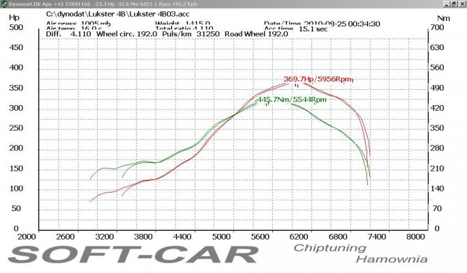

Dziś auto zważone w pełnym streetowym wnętrzu – 1150kg, czyli jak w dowodzie ;)
I pomiar Dynometem <diabełek> Doładowanie 0,9bar

zdrowy wynik,ale gorzasty jakis :P

Obawiam się, że to kwestia obróbki głowic i wałków. Jankeskie wykresy są podobne niestety. Przed lublinem spróbuje deko go wyprostować zapłonem, o ile motorownia będzie przyjmować ;)
