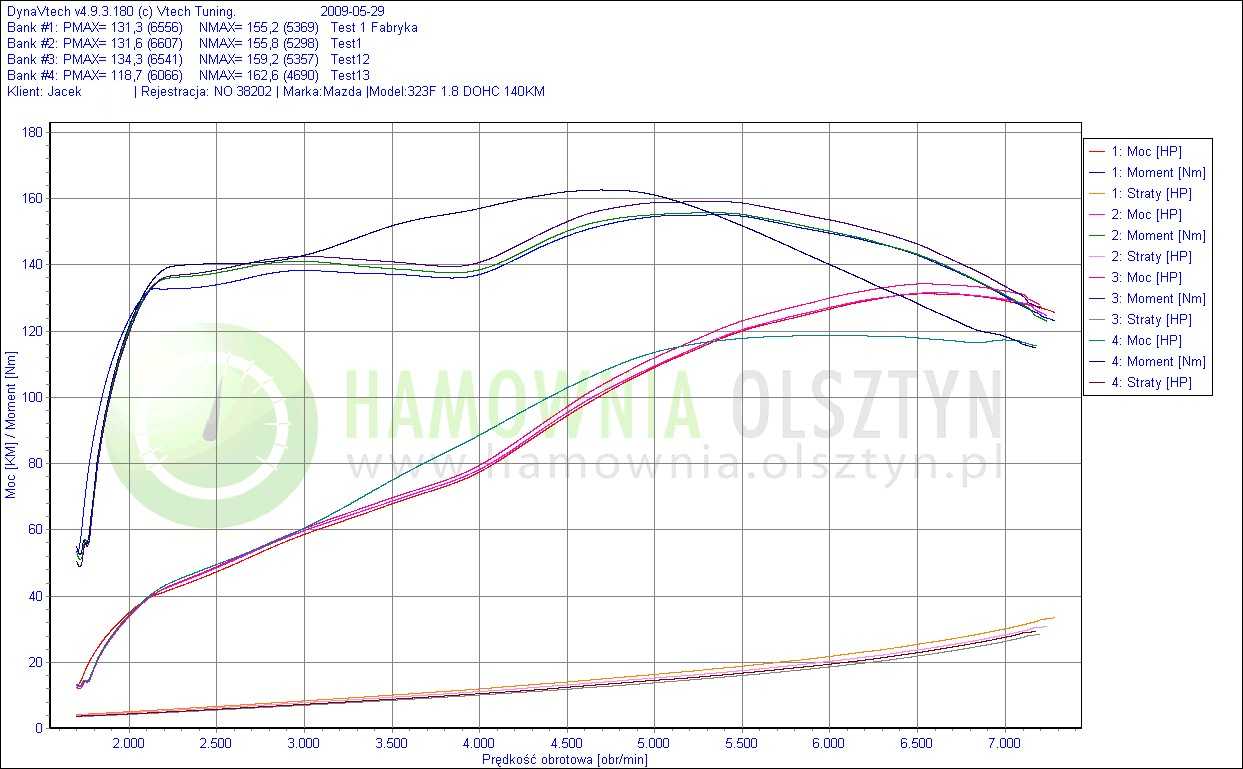

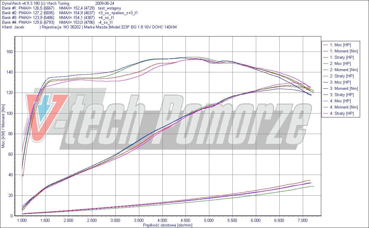

Auto po tych zmianach mialo w zalenosci od humoru ECU Mastera okolo 135-140 koni. Wynik niepotwierdzony hamownia.
Po samej operacji obrobki glowicy shamowane 134 konie i 162nm
Efekt regulacji kolka rozrzadu (pomiar na LPG)

Hamowni na dzien dzisiejszy nie bylo, jedynie wykresy z ECU mastera. Wynik na LPG (blos):

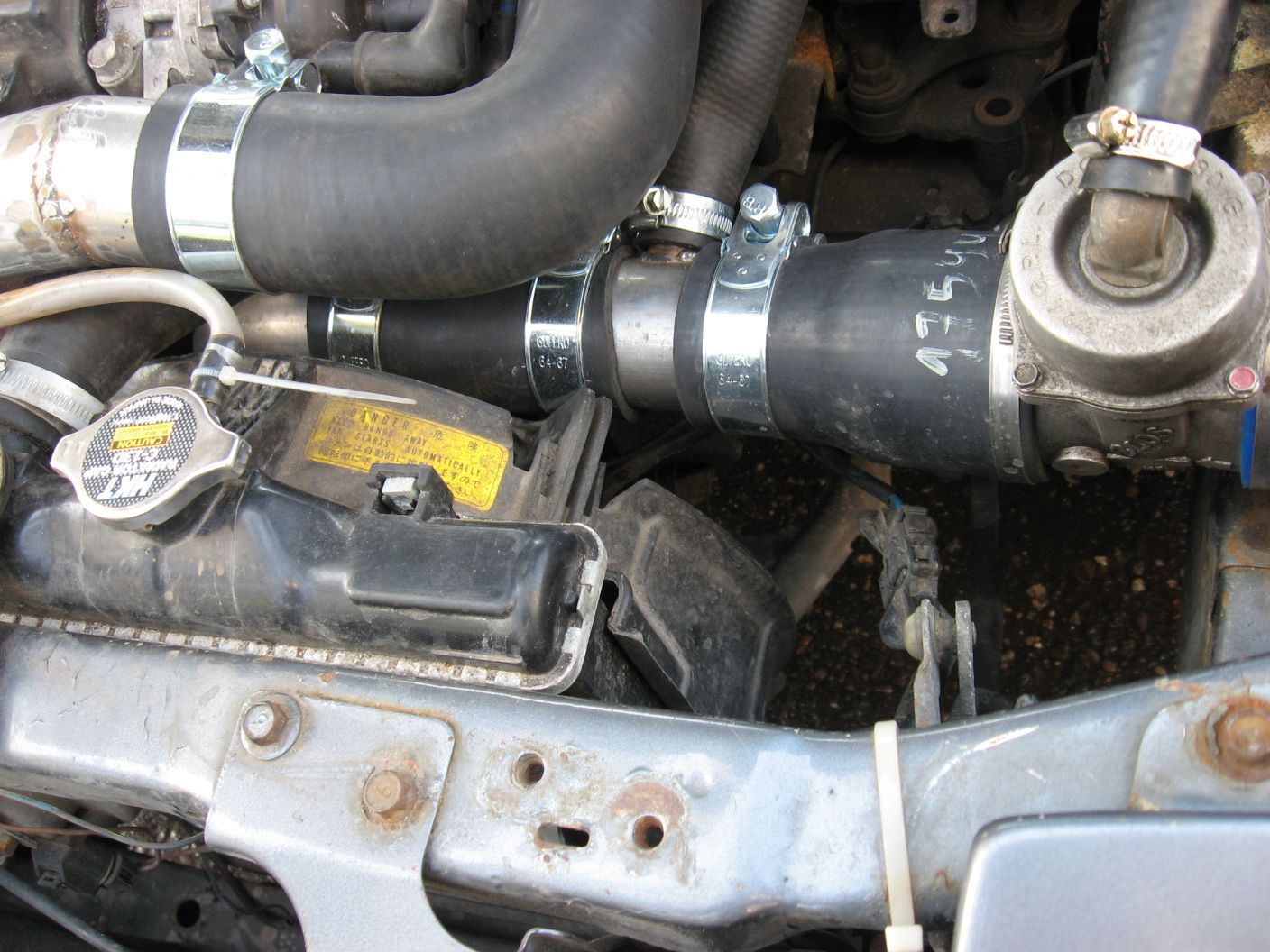

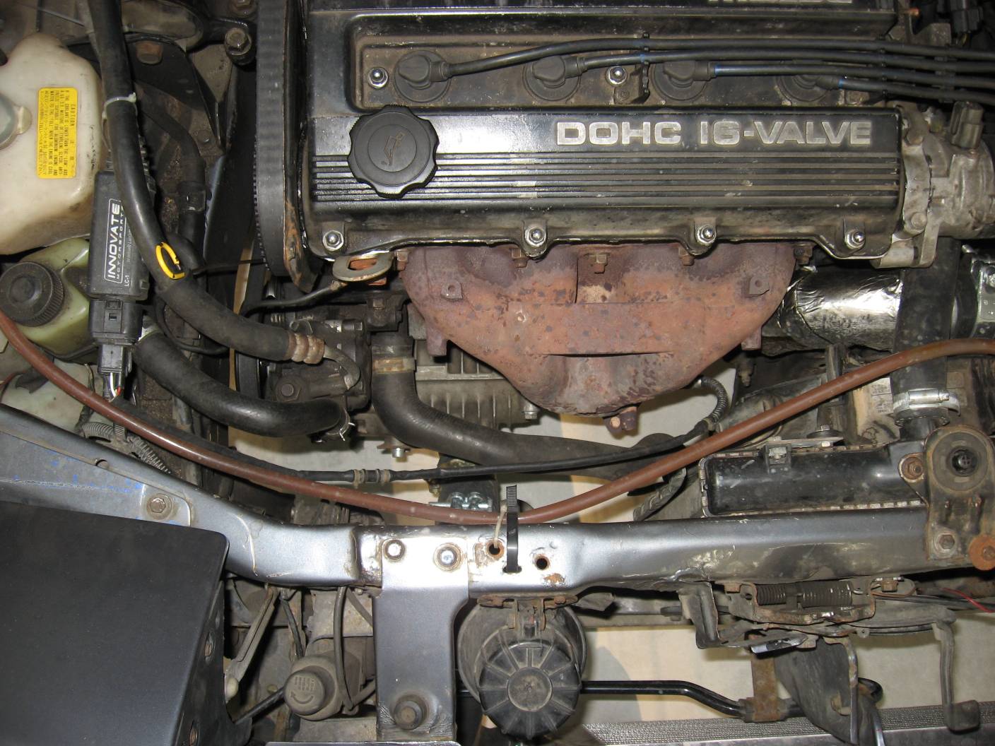

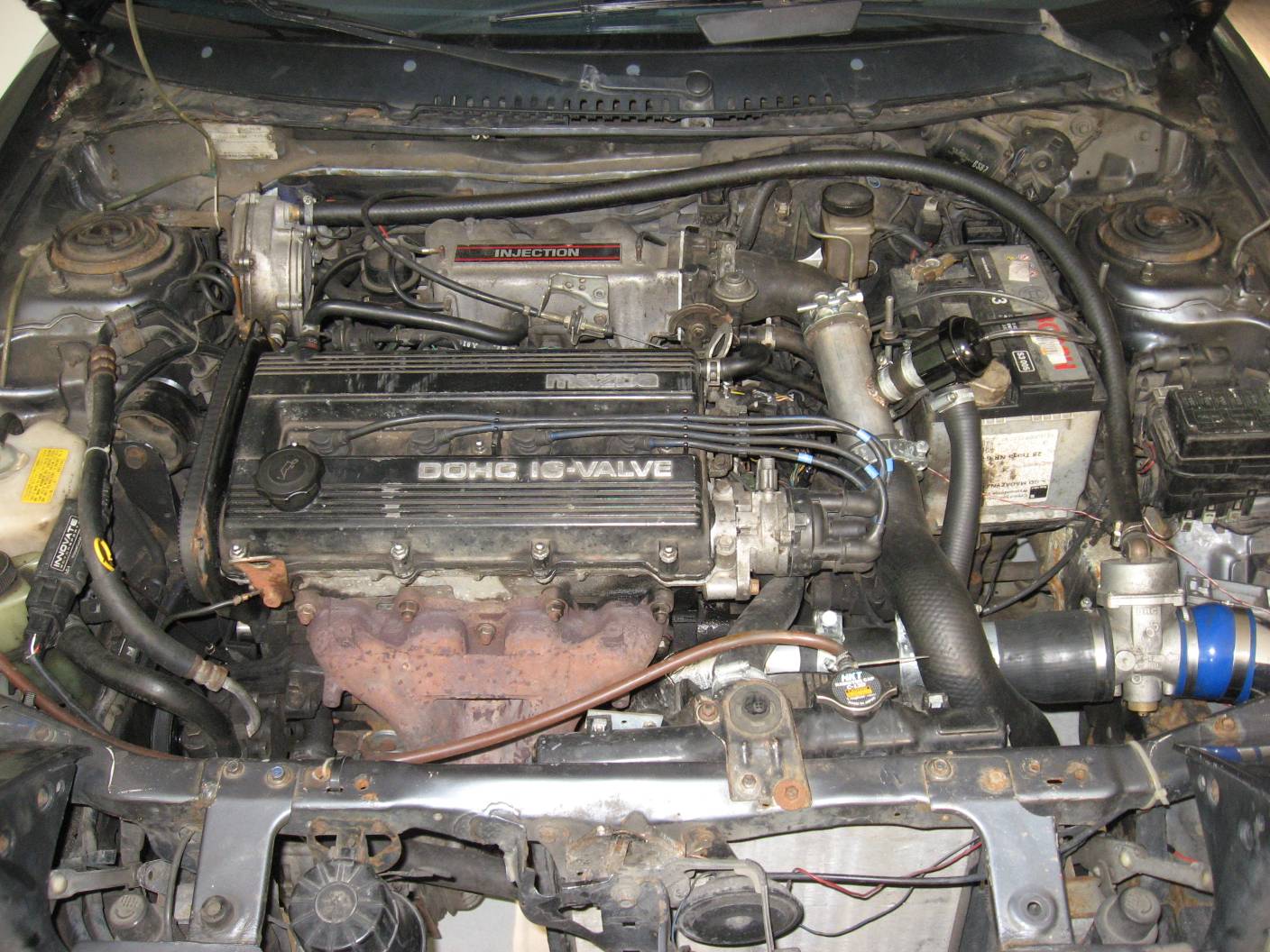

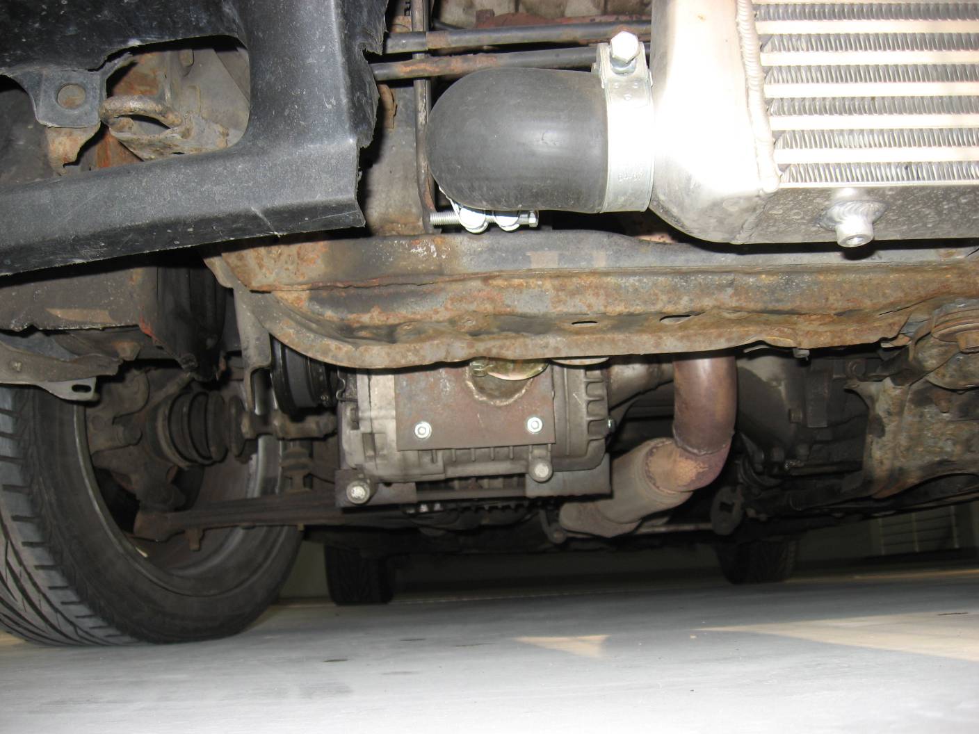

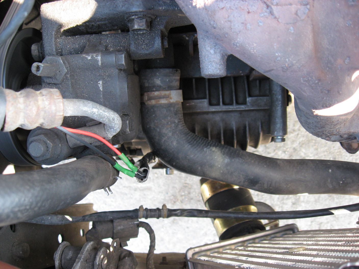

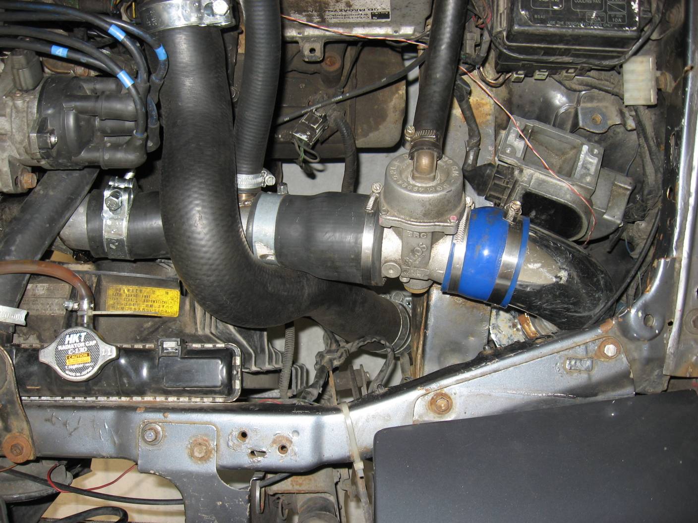

Kilka fotek z tego, jak siedzi kompresor i dolot w aucie (z malym intercoolerem):

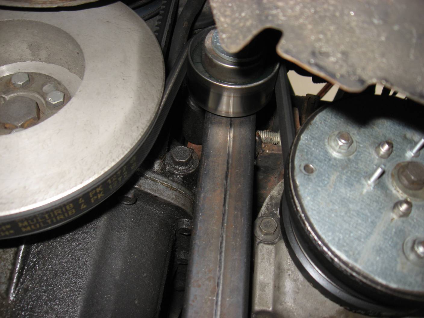

Wieksze kolo pasowe (by Piwo)
Tak wyglada Intercooler w wersji spartanskiej

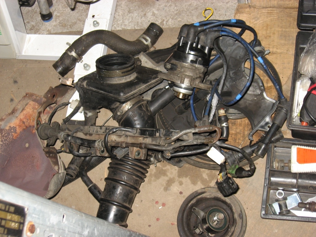

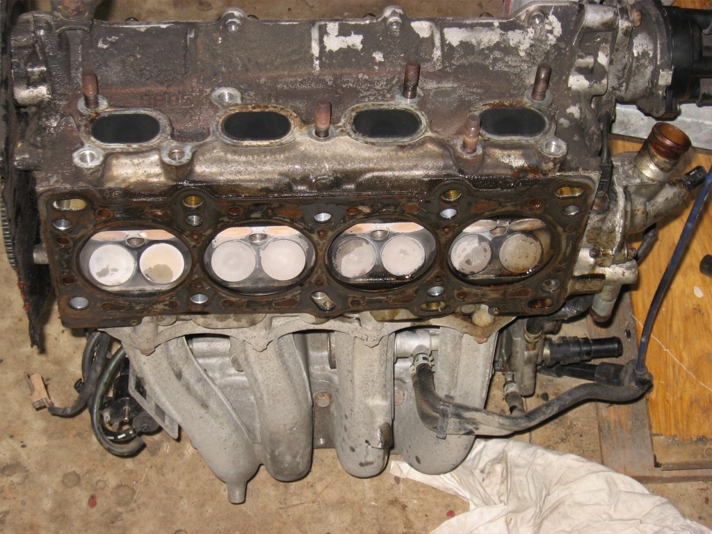

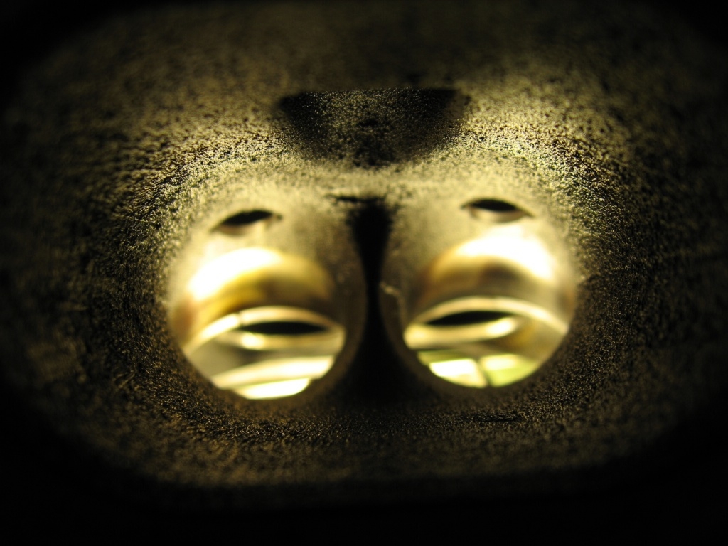

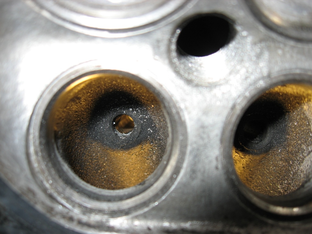

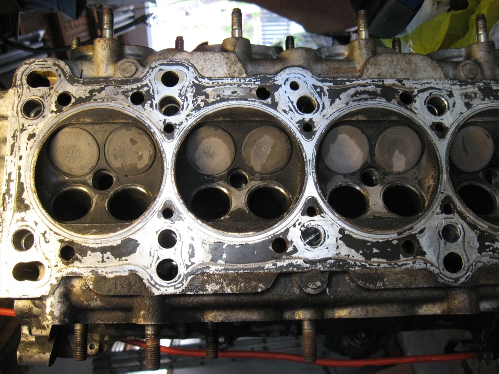

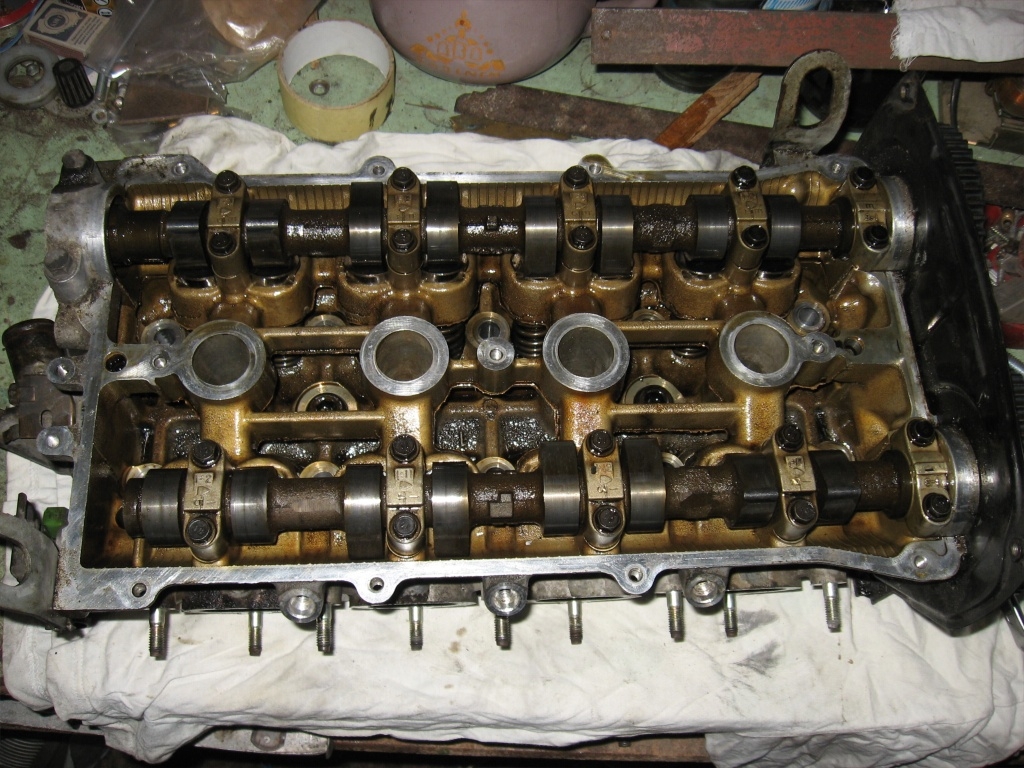

Ponizej fotorelacja z remontu glowicy
Kompresor 2010-08-11 – jak widac zrobione domowym sposobem. Silnik troche leje olejem na lewo i prawo, pod maska nielad, a ja autem robie codziennie 40km (na LPG ) i nie chce sie zepsuc ;)

nowe małe kólko w celu poprawy boosta:

Bedzie masakra na tym kolku. Wczesniej przelzoenie 160/90mm = 1.77, na tym 125/51mm= 2.45 . Prawdziwy test dla BP, jak do wiosny nic nie pie!@#@! to po prostu bedzie cud :D
