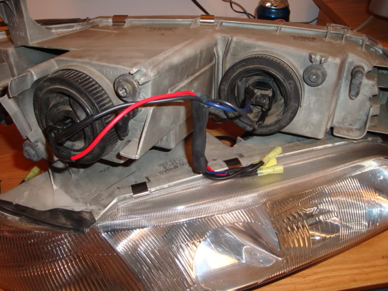

Loczek napisał(a):Ale ale przeciez sa JDM lampki do 626
ale są trochę inne i na pewno nie pasują do europejskiego błotnika

Ja mam w Cronosie z MX6 USDM halogenki w zderzaku – bez przeróbek :]

Pajko napisał(a):BratCukierka to nie są "jdm'y" PawelMX6 kiedyś pokazywał jak wyglądają .
Kiedys chyba tez takie widzialem. Czy 626 na rynku JDM to Capella?

Postprzez pawelMX6 » 20 paź 2009, 16:26
A dokładnie to JDM lampy przednie do 626 wyglądają tak:
Światła na pewno nie pasują ot tak sobie do MX-6, i odwrotnie.
voytecku napisał(a):Czy 626 na rynku JDM to Capella?
Tak, dokładnie. Tutaj można sprawdzić w Japonii.
