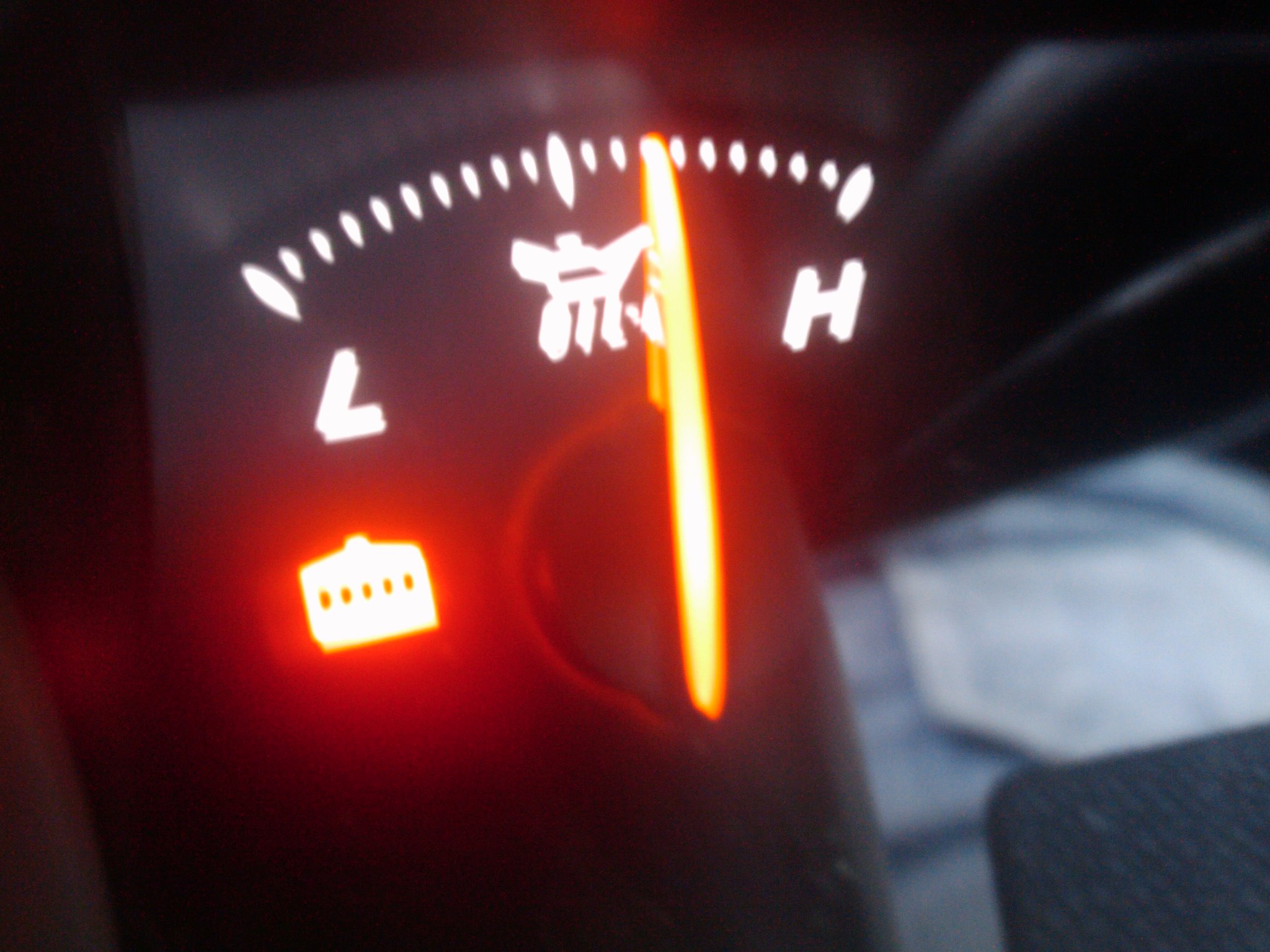

Postprzez Lazy » 18 cze 2010, 23:10
co to ?
znikała kiedy wciskałem sprzęgło i obroty spadały na chwilę w dolne rejony.
Pierwszy raz zapaliła mi się przy 211km/h.

Dolej plynu do zbiorniczka wyrownawczego i przestanie swiecic :)

Ok, dolałem płynu, a kontrolka przy 211km/h znów się zapaliła :)
Znalazłem info, że podobno w niektórych seriach produkcyjnych jest spieprzony czujnik :) zakładam że w moim tak jest

Dobrze znalazłeś, ale pocieszę Ciebie, że 211 km/h rzadko osiąga się podczas normalnej jazdy więc nie musisz się oto martwić. :)

Faktycznie znany problem – wystarczy dolać nieco powyżej kreski maximum. Nie powinno zaszkodzić – sprawdzone na własnej skórze. Ostatnio testowane podczas jazd na Ułężu:
http://www.youtube.com/watch?v=IZqAdM-Degg
Dużo jeżdzenia, chłodzenie w normie, kontrolka się nie zapalała, zbiornika nie wysadziło ;–)
Co do czujnika – może tak być faktycznie, ale nie stawiam że jest walnięty, tylko np. przy przechyłach płyn się może przelewać i rejestruje brak. Mimo wszystko nie ryzykowałbym jazdy z palącą się kontrolką chłodzenia.
Wiesz.. ta kontrolka to dziwna. Zapala się, potem trzymam sprzęgło i kiedy obroty spadają do 1tyś to kontrolka gaśnie i dalej można gazować

Dodaj trochę płynu to pewno zniknie. Też tak miałem w pewnym momencie (przez kilkanaście sekund po zapaleniu auta paliła się kontrolka), dolałem płynu i zapomniałem jak wygląda. :) O ile problem z czujnikiem jest bardzo znany to kontrolka mi się nie zapala na takich prędkościach, czy jakimś ostrym hamowaniu. Widocznie jedne egzemplarze mają tak, a inne tak. :) RX-8 to dziwne auto jeżeli chodzi o takie "szczegóły". :)
